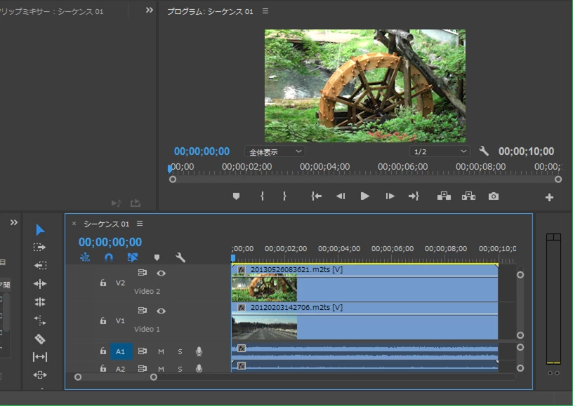

    ①合成する映像素材をV1とV2トラックに配置します。プログラムモニターにはV2トラックの映像が表示されています。

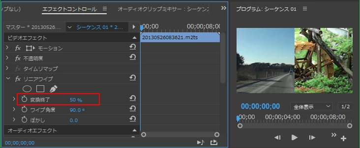

    ②「エフェクト」パネルで、「ビデオエフェクト」→「トランジション」→「リニアワイプ」をV2トラックのクリップに適用します。
    ③「エフェクトコントロール」パネルに「リニアワイプ」が追加されます。その中の「変換終了」パラメーターを「50%」にすると、2個の映像が半分ずつに合成されます。
    さらに、「ワイプ角度」や「ぼかし」パラメーターの数値を変化させると、境界を斜めにしたり、境界部にぼかしを加えたりできます。

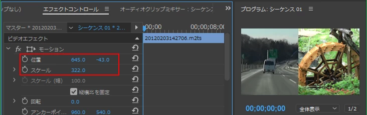

    ④このままでは、映像のバランスが良くありませんので、撮影時に被写体を左端、右端等に決めて撮影するか、または「リニアワイプ」エフェクトをかける前に「エフェクトコントロール」パネルの「モーション」の「位置」と「スケール」パラメーターで移動や拡大を行って配置を調整しておくと良いです。V1トラックの映像は「リニアワイプ」エフェクトをかけた後でも調整できます。
