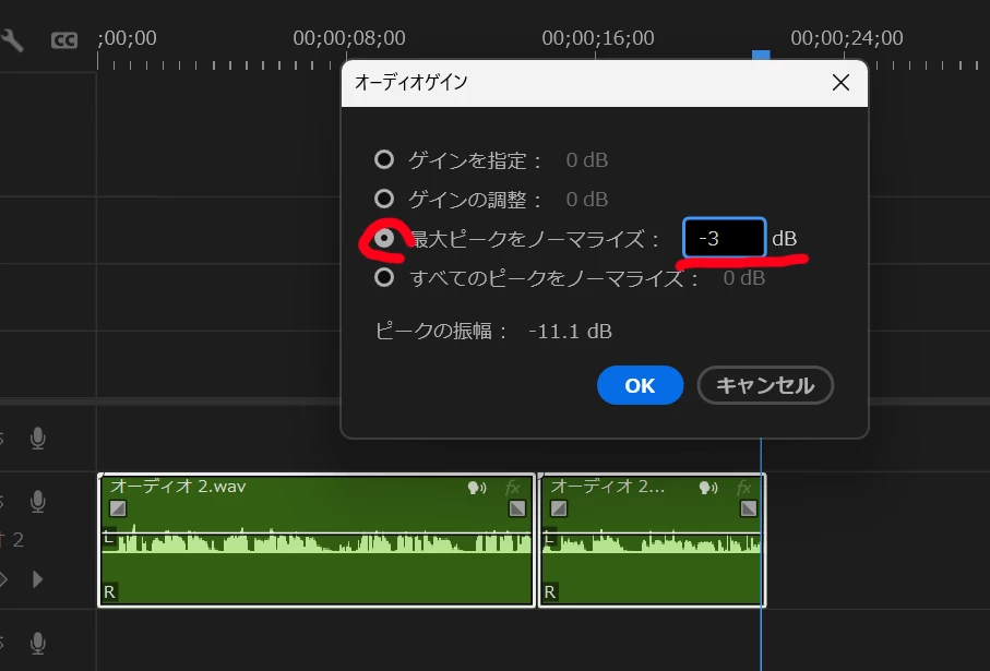

    ますは、一旦すべてのエフェクトを外してまっさらな状態にしていただき、シーケンス上で録音したクリップをまとめて選択し、右クリック→「オーディオゲイン」にて「最大ピークをノーマライズ」で-3dBFS程度にノーマライズして再生確認をしていただくといかがでしょうか。
    お使いのオーディオインターフェースやマイクの性能(SN比)次第で「サー」というノイズが目立つかもしれませんが、とりあえず音量は大きくなるはずです。
    この大きくなった音を聞いていただいて、問題点を洗い出していただくとよいのではないかと思います。もしかすると、意外と音質やノイズにはあまり問題が無く、音圧(ここではコンプやリミッターで圧縮することを指してます)の調整だけで済むかもしれません。

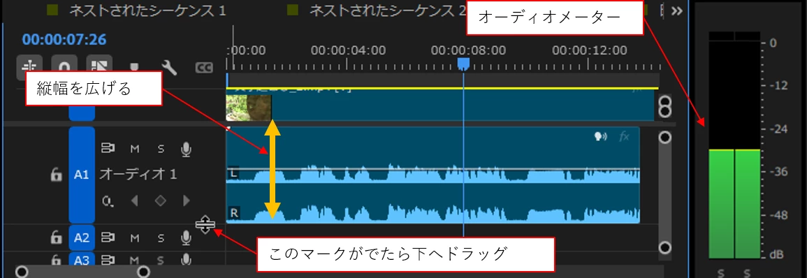

    また、タイムラインとオーディオメーターのスクリーンショットを提示いただけますか。この時オーディオトラックの縦幅は波形が良く分かるように広げ、さらにオーディオメーターが大きく振れているところのスクリーンショットをお願いします。

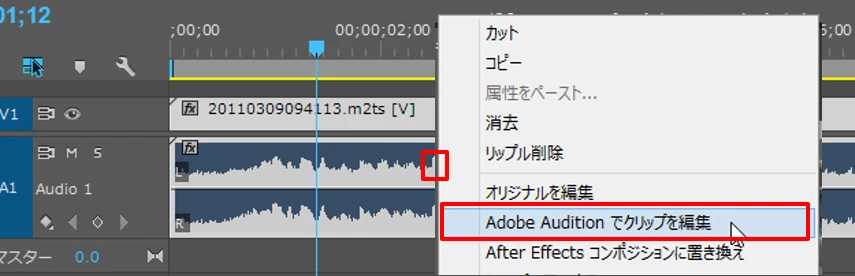

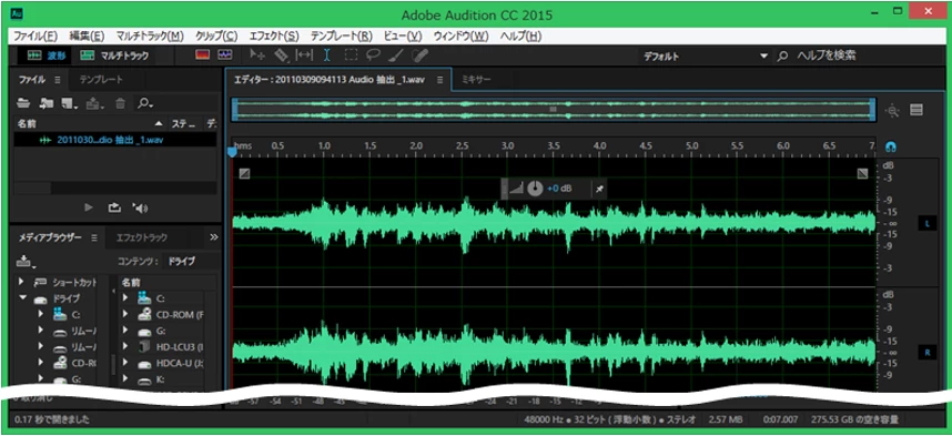

    1)Auditionを起動
    Premiere で音声が割れない程度にほどほどに聞こえる状態にしてから、
    ①Premiere のオーディオクリップの上で右クリックし、開いたコンテキストメニューから「Adobe Auditonでクリップを編集」を選択します。
    ②Adobe Auditonが、Premiereのクリップの音声を読み込み、編集可能状態で起動します。

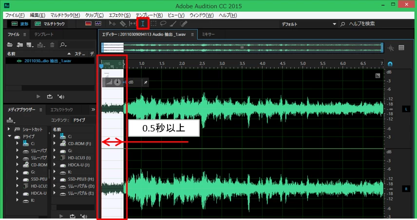

    2)ノイズのパターンを記憶
    ①「時間選択ツール」で、音声が入っておらず、ノイズのみの部分を0.5秒以上選択します。他の人の声等がうっすらと入っていると、いくら調整しても良い結果が得られませんので、注意が必要です。
    0.5秒取れない場合は多少少なくても大丈夫だと思います。
    *予め、このエフェクトの適用が予想される場合は、会話がなくノイズの部分のみを1~2秒程度録画(録音)しておくことがコツです。

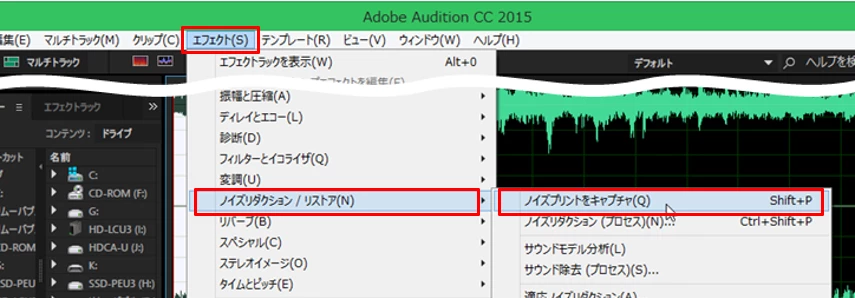

    ②メニューの<エフェクト>→<ノイズリダクション/リストア>→<ノイズプリントをキャプチャ>を選択します。
    キャプチャーが終わると、Auditionウインドウの左下隅に「ノイズプリントをキャプチャーは0.00秒で完了しました」と表示が出ます。
    *選択した範囲の時間が不足する場合は「ノイズプリントをキャプチャー」警告ウインドウが開きますので、再度選択し直します(選択範囲が0.1秒以下の場合に表示されるようです)。どうしても警告ウインドウが表示される場合は、コピー&ペーストでノイズの部分を0.5秒以上にしてから再度選択し直します。

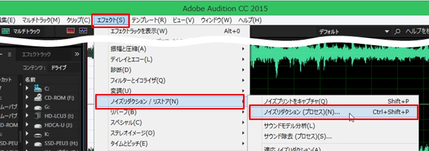

    3)ノイズの除去

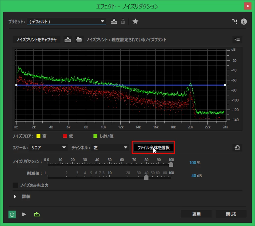

    ①メニューの<エフェクト>→<ノイズリダクション/リストア>→<ノイズリダクション(プロセス)>を選択します。
    ②開いた「エフェクト-ノイズリダクション」ダイアログボックスで、「ファイル全体を選択」をクリックします。
    ⇒すると、波形全体が選択されて(白くなり)、エフェクトが全体に適用されるようになります。

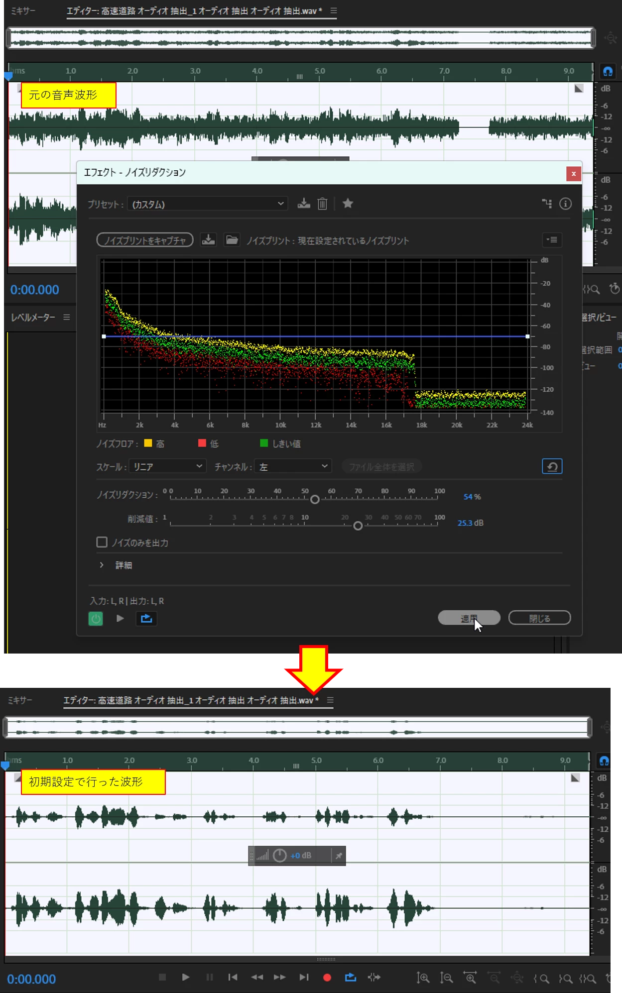

    ③最初は種々調整を行わず、初期設定のままで、「エフェクト-ノイズリダクション」ダイアログボックスで、右下の「適用」をクリックします。
    調整を行わなくても意外とノイズ除去されていると思います。

    高速道路を走行している映像で試してみました。
    音声はカーナビの音声と、エンジン音、タイヤ走行音、風切音などが入っています。

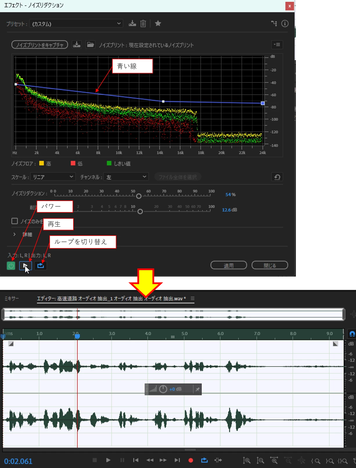

    エンジン音、タイヤ走行音、風切音などはほとんど消えましたが、カーナビの音声は低中音が抜け不自然な音声になってしまいました。
    このような場合は、「エフェクト-ノイズリダクション」ダイアログボックスでグラフを手動調整しましょう。
    左下の「パワー」と「ループ切り替え」アイコンを「オン」にし「再生」をクリックするとループ再生されるようになりますので、この間に青い線の位置を変えて最適な設定を探します。
    青い線のハンドルをドラッグして上下に移動すると、緑の点を黄色の点に合わせたり離したりできます。ほぼ完全に合わせるとノイズリダクションが最高にに効くようです。ほどほどに効くように調整したほうが良いようです。青い線の中間に点を打って変曲点を追加することもできます。
