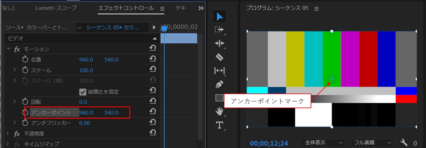

①最初にクリップを選択し、「エフェクトコントロール」パネルで「アンカーポイント」の数値が「960.0、540.0」になっていることを確認し、さらに「アンカーポイント」を選択すると、「プログラムモニター」の中心に「アンカーポイント」マークが表示されていることを確認します。
*「アンカーポイント」マークが中心にないと拡大縮小したときに意図しない動きになる可能性があります。

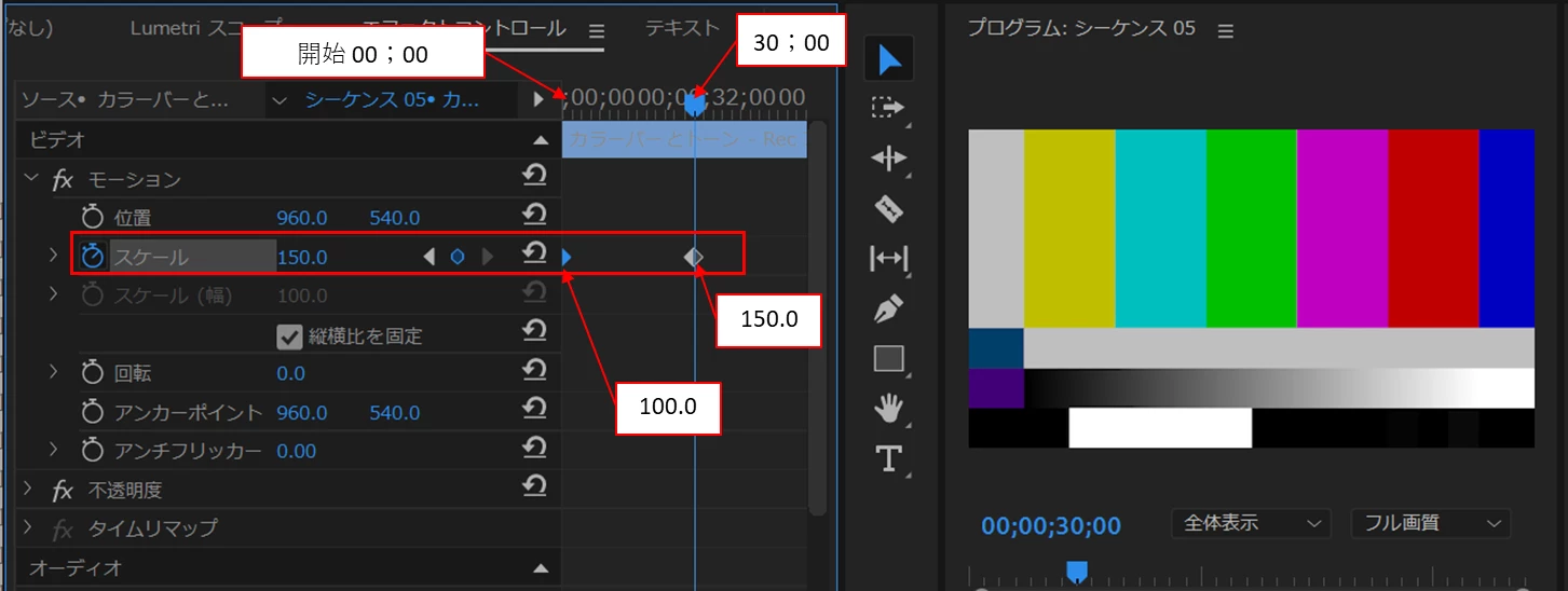

②30秒迄のズームインはできているとのことですが、念のためここでも行ってみます。
30秒のデュレーションは厳密にいえば、「29;29」ですが細かいことを無視すれば「30;00」で良いと思います。
*拡大(ズームイン)はあまり大きな値にすると、映像がぼけますので最大でも150%くらいが適当ではないかと思います。ここでは150%にしました。

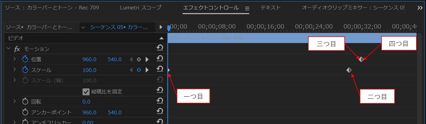

③31秒でパッと映像を下から上へ動かします。パッということですので「1フレーム」のデュレーションの間に下から上へ動かします。
ここでは「位置」の右側数値を540.0⇒265.0にしました。さらに小さくすると、映像外の部分が表示されてしまいます。
パッとではなく徐々に動かしたい場合は、デュレーションを「15フレーム」とか「1秒」等にします。
画角をもう少し左または右に振りたい場合は、「位置」の左側数値を増減します。
「キーフレーム三つ目→四つ目」は「スケール」には打ちません。「位置」に打ちます。

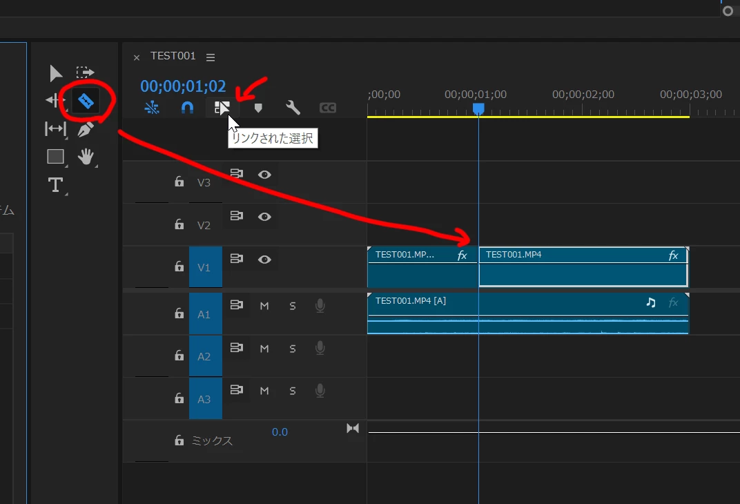

31秒目で「レーザーツール」を使って映像のクリップを分割すると、カメラを切り替えたような効果を作りやすいと思います。
意図せず音声側のクリップが分割されぬよう、「リンクされた選択」ボタンをOFF(白い状態)にしておき、カミソリのようなアイコンのボタンをクリックしてレーザーツールを選択して、31秒目のところで映像のクリップをクリックすると分割されます。
31秒目以降のクリップを右クリックして「属性を削除」を選び、「モーション」にだけチェックを入れて実行すると動きをつける前の状態に戻りますので、新たな動きやサイズ調整をしやすくなるかと思います。
