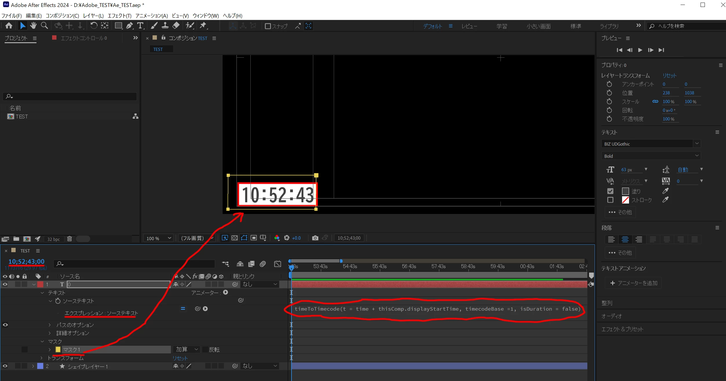

私はあまりAfter Effectsには明るくないのですが、簡単なものでしたら
timeToTimecode(t = time + thisComp.displayStartTime, timecodeBase =1, isDuration = false)
というエクスプレッションを使って、実現できます。コンポジションのタイムコードを読むので、実写との合成はPremiere Proでおこなうにしても、実時間タイムコード入りの実写映像を位置合わせのガイド用を兼ねて用いてコンポジションを作成しますと、自動的に映像素材と同じタイムコードが反映されて便利かと思います。
(タイムベースを1にしているのですが、フレーム番号00が表示されるため、スマートな方法ではないかもしれないのですがマスクで切っています。)
あとはダイナミックリンク(Adobe Dynamic Link を使用したメディアの共有 )でPremiere Proに渡すなどして実写映像と合わせたうえで速度変更を行う流れになるのですが、私はProRes4444のアルファ付きで書き出したMOVファイルでPremiere Proに渡す方法を好んで使っています。
ちなみに、この例ですと「等幅フォント」を使わないと表示がぶれるのですが、プロポーショナルフォントを使いたい場合でそれを避ける方法は、残念ながら存じ上げません……。
After Effectsにお詳しい方から情報が寄せられることを期待します。
(番号エフェクトならば等幅に設定できるらしいのですが……。時・分・秒を別々に重ねてマスクで切って、間のコロンも固定で入れる力技で何とかなるかもしれないですが、スマートではないですね……。)

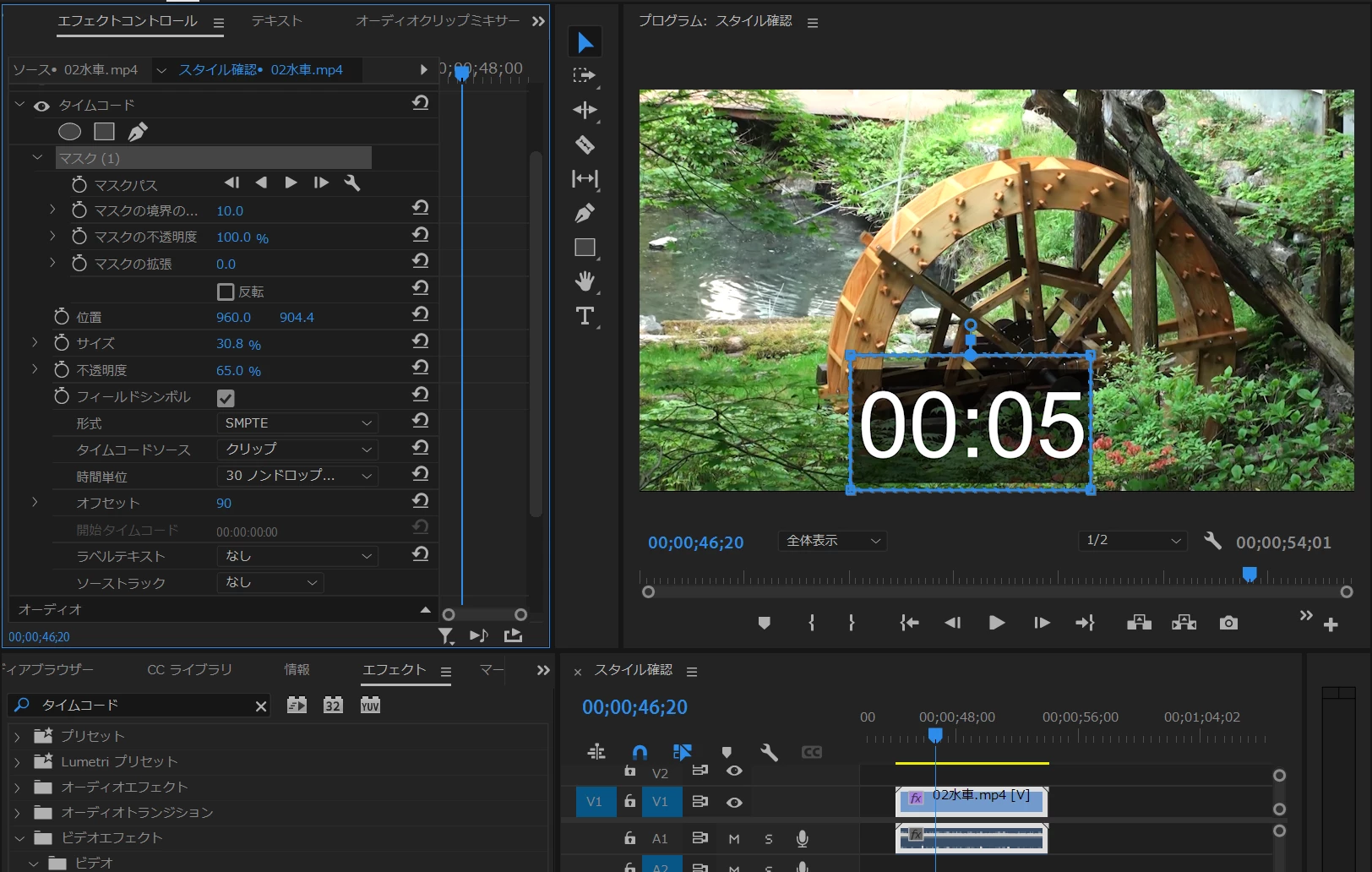

Premiere Proのほうが断然良いですので、書体は変更できませんが、Premiere Proで行ったらいかがでしょうか。
*必要な桁(時分)は「タイムコード」の「4点の長方形マスク」で切り出すのが良いです。「クロップ」エフェクトで切り出す場合は、調整レイヤーに「タイムコード」エフェクトをかけると良いです。
*時分の初期値は「オフセット」で行います。
*各プロパティのパラメーターは下図を参考に試してみていただけますか。

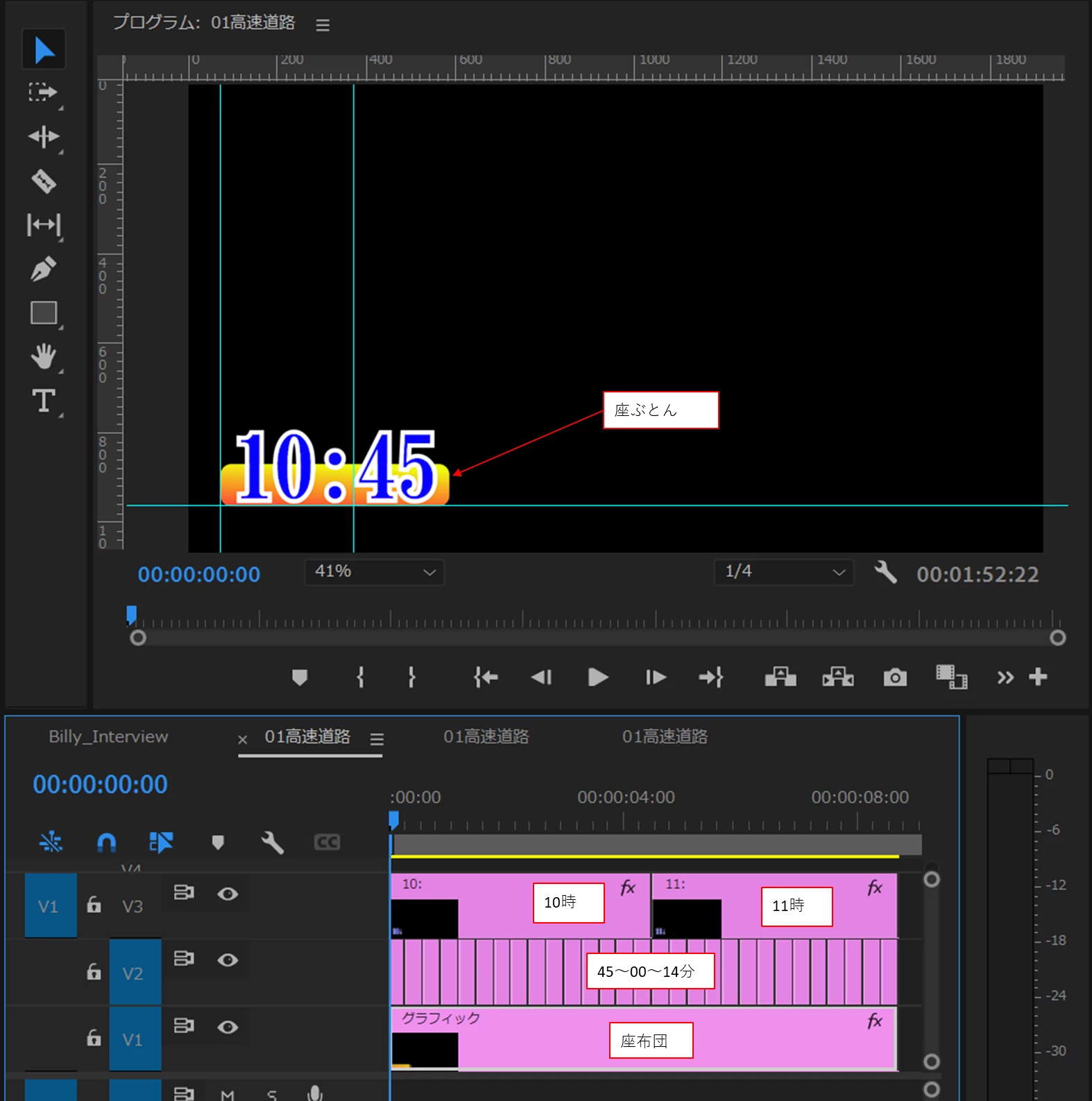

という訳で、好みのフォントを使用し、実時分に合わせるのはエッセンシャルグラフィックスで作成するのもありかなと思います。
ここでは、実時間を10:45~11:14、3倍速で作成してみました。

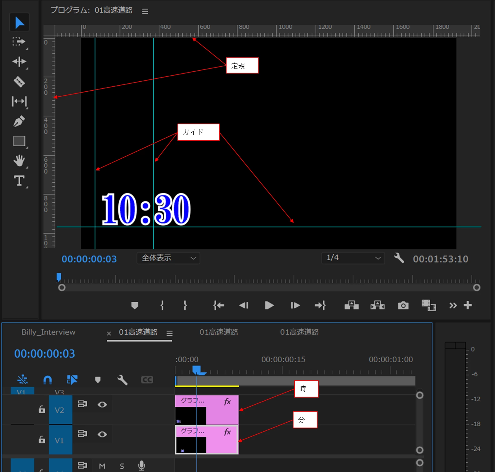

①基本の文字・レイアウトを決めます。
・フォントは等幅フォントが良いです。
・位置決めを容易にするため、メニューの「表示」から「定規」や「ガイド」を表示します。さらに、メニューの「シーケンス」→「タイムラインをスナップイン」を選択します。
・ここでは、3倍速で作成しますので、クリップのデュレーションは10フレーム(1分相当)とします。
②上記の基本のクリップから、コピー&ペーストし、数値を打ち替えます。座布団をエッセンシャルグラフィックスのシェイプで作成します。
