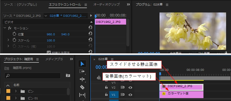

    ここでは、シーケンス設定のフレームサイズは1920×1080とし、V1トラックに背景画像(カラーマット)、V2トラックにスライドさせる静止画像(フレームサイズ1920×1080)を配置し、スライドさせる静止画像を5秒間で画面下から画面中央へ移動させる方法で説明します。Windowsでの説明です。
    V1トラックに背景画像(カラーマット)、V2トラックにスライドさせる静止画像を配置し、クリップのデュレーションを画像を表示させる時間に伸ばします(例えば、10秒)。

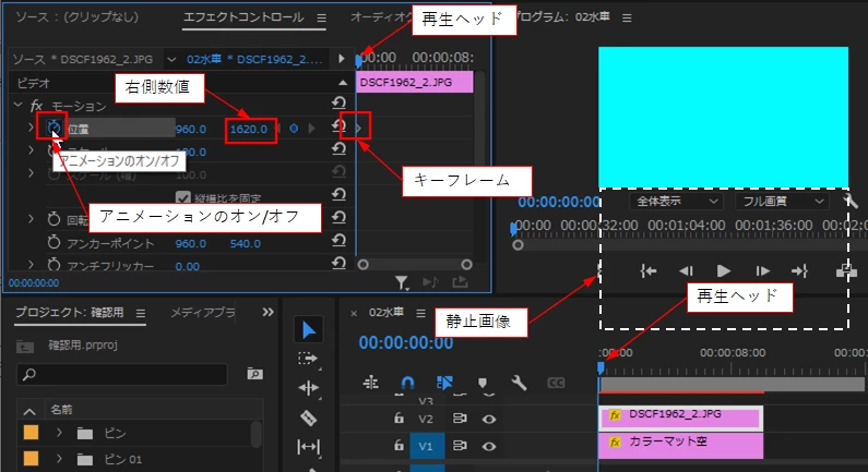

    ②再生ヘッドを静止画像が動き始める時間に移動します(ここでは、クリップの左端)。
    次に、V2トラックのスライドさせる静止画像クリップを選択し、「エフェクトコントロール」パネルを開いて、「モーション」の「位置」の右側数値をスクラブ操作で大きくします。すると静止画像が徐々に下へ下がります。静止画像が画面下へ下がるきるところまで、数値を大きくします(ここでは、540+1080=1620 )。
    続いて、「アニメーションのオン/オフ」アイコンをクリックします。すると、再生ヘッドの時間に「キーフレーム」が作成されます。

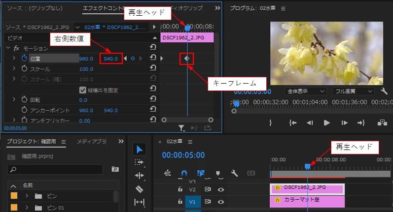

    ③再生ヘッドを静止画像が動き終わる時間に移動します(ここでは、5秒後)。
    「モーション」の「位置」の右側数値をスクラブ操作で小さくします。すると静止画像が徐々に上へ上がります。静止画像が画面中央にへ戻ったところまで、数値を小さくします(ここでは、540。この数値は最初にメモしておくと良いです。 )
    すると、再生ヘッドの時間に「キーフレーム」が自動的に作成されます。
