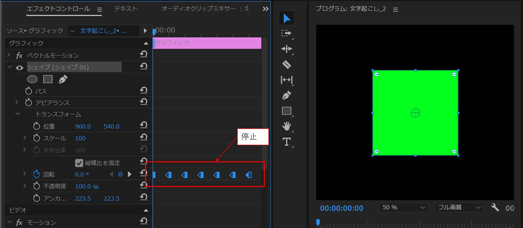

150kw
10月 4, 2024 6:21 午前 UTC
こんにちは、たるまる さん
まず、OSとそのバージョン、Premiere Proのバージョンを教えていただけますか。
キーフレームを打って、カクカクする動きにするには、
すべてのキーフレームを選択して右クリックし、開いたコンテキストメニューから「停止」選択します。
下図はキーフレームを「停止」に設定した例です。
こんな感じです。60°単位に動かしています。

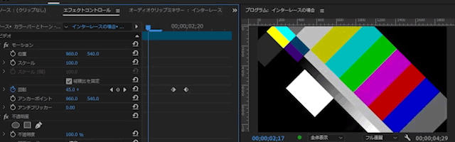

Ckun
10月 4, 2024 5:21 午前 UTC
私の場合は、こういったケースではキーフレームを打つのではなく、レーザーツールで分割するなどして前半のクリップを-45度、後半のクリップを45度にするといった方法を使っています。
※うっかり普段の癖で0度も入れて動画にしてしまいましたが、0度を挟まなければ-45度から45度に切り替わる動きになります。
ちなみに、キーフレームの最小単位である1フレームの間隔で値を-45度と45度にしても、そのフレームを境にしてカクカク動いているように見えるようになりますが、インターレースの場合にはダブりごまが発生してしまうことや、使う機能によってはモーションブラーがかかるといったこともありますので、意味合い的には異なる使い方になります。

Ckun
10月 4, 2024 6:31 午前 UTC
>一つのクリップ内で動かすことは不可能でしょうか?
クリップを分けない方がお好みでしたら、キーフレームの動きを「リニア」ではなく「停止」にすることで、任意のタイミングで角度を変更することが可能です。
この場合でも、動き続けさせたい長さぶんのキーフレームをコピペで増やすといった必要はあるかと思います。
あとは操作のしやすさになってくると思うのですが、私個人的にはクリップを分けた方が少しタイミングを変えたいときに視覚的にわかりやすいと思いますものの、キーフレームの方がすっきりしていてよいという方もいらっしゃると思いますので、お好みに合わせてお使いいただくとよいのではないかなと思います。
After Effectsですと、スクリプトなど様々な機能があるので、より高度な使い方ができます。多機能なだけにとっつきにくい面もあるかもしれませんが、うまく使うとPremiere Proよりも手間がかからないこともありますので、ゆくゆくはお使い頂くこともご検討いただくとよいのではないかなと思います。
