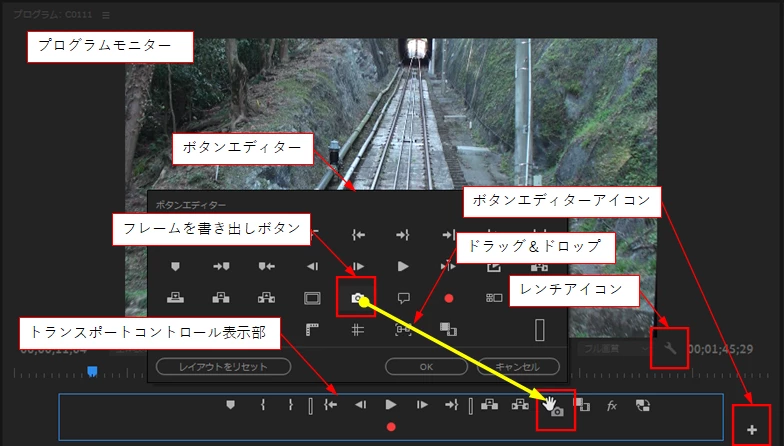

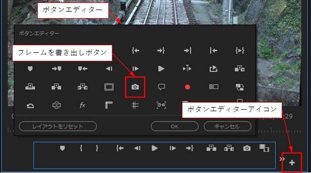

こんにちは、典子5D2Cさん
「フレームを書き出し」ボタンが「プログラムモニター」下部の「トランスポートコントロール表示部」にないということでしょうか。
その場合は、「プログラムモニター」右下隅の「+(ボタンエディター)」アイコンをクリックすると「ボタンエディター」が開きます。
その中から「フレームを書き出し」ボタンを「トランスポートコントロール表示部」内の表示させる位置へドラッグ&ドロップし、「OK」をクリックします。
すると、「トランスポートコントロール表示部」へ「フレームを書き出し」ボタンが追加されます。
削除する場合は逆を行います。

150kw
November 6, 2020
念のためですが、
「プログラムモニター」右下隅の「+(ボタンエディター)」アイコンをクリックすると「ボタンエディター」が開くと思います。
開いた「ボタンエディター」から「フレームを書き出し」ボタンを「トランスポートコントロール表示部」内の表示させる位置へドラッグ&ドロップし、「OK」をクリックします。
または、「プログラムモニター」の「トランスポートコントロール表示部」が表示されていないということでしょうか。
その場合は、「プログラムモニター」右下部にある「レンチアイコン」をクリックし、開いたメニューから「トランスポートコントロールを表示」をクリックしチェックを入れます。
これで、「トランスポートコントロール表示部」が表記されると思います。
