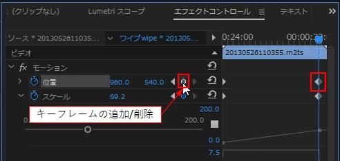

    対応としては、「位置」の「アニメーションのオン/オフ」アイコンを「オン」にすれば「スケール」のズームが動作するのであれば、
    ・「位置」で数値は変更せず「アニメーションのオン/オフ」アイコンを「オン」にしてキーフレームを打ちます。動作するか確認してみてください。これでOKならこの方法でやりましょう。
    ・上記でダメな場合は、「位置」の数値は変更しないで2個目のキーフレームを打ちます。
    2個目は再生ヘッドを移動後、数値は変更しないで、「キーフレームの追加/削除」アイコンをクリックします。

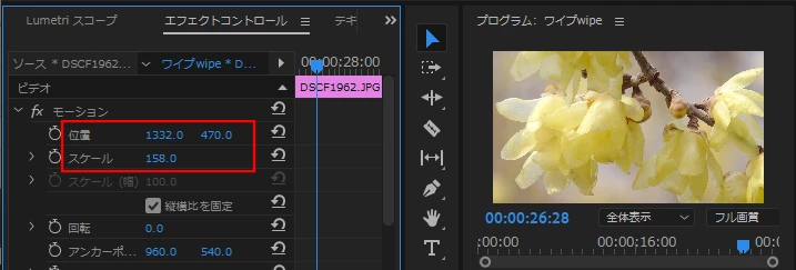

    ③「モーション」の「スケール」の数値を100より大きくすると画像は拡大すなわちズームインします。その時、「位置」の左側数値で画像の左右方向が、右側数値で画像の上下方向を移動することができます。

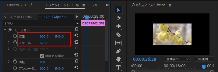

    ④「スケール」の数値を100より小さくすると画像は縮小すなわちズームアウトします。その時画像は小さくなりますので、周囲は黒くなります(実際は透明)。

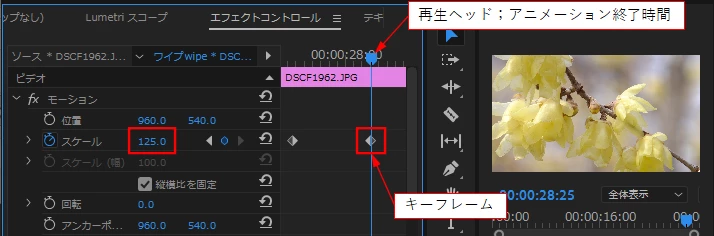

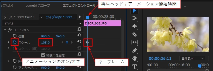

    ①再生ヘッドをアニメーション開始時間へ移動し、「スケール」の数値を設定します(初期設定の「100」でも良いし、ちょっと拡大する場合は数値を「105」等と大きくします)。続いて「スケール」の「アニメーションのオン/オフ」アイコンをクリックします。すると、再生ヘッドの位置に「キーフレーム」が作成されます。
    ②再生ヘッドをアニメーション終了時間へ移動して、「スケール」の数値を変更します(例えば、125等)。すると、再生ヘッドの位置に「キーフレーム」が自動的に作成されます。
    ③再生すると、画像が徐々に拡大します。

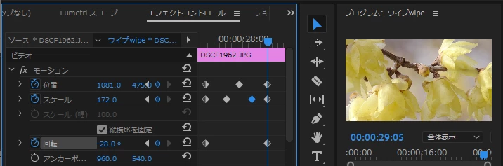

    ※「キーフレーム」は複数個作成できます。他のパラメーターにも作成できます。
