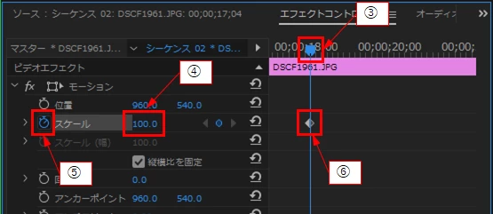

次のように行います。
①今、ビデオトラックにある静止画クリップは一旦削除して、その後「プロジェクト」パネルから再度「ビデオトラック」に配置します。
②その静止画クリップを選択して、「エフェクトコントロール」パネルを開き、「モーション」展開します。
③再生ヘッドを拡大開始の時間に移動します。
④「スケール」の値が「100.0」になっていることを確認します。異なる場合は「100.0」に変更します。
⑤ストップウォッチをクリックします。
⑥再生ヘッドの位置(拡大開始時間)にキーフレームが作成されます。

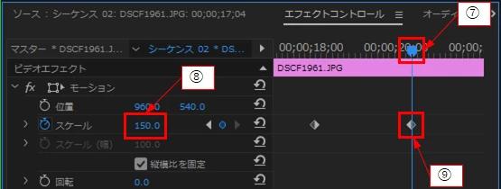

再生ヘッドを拡大終了の時間に移動します。
「スケール」の値を「150.0」に変更します。
再生ヘッドの位置(拡大終了時間)にキーフレームが自動的に作成されます。
以上の操作で、正常に動作すると思います。
