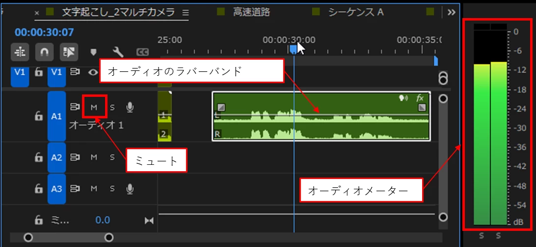

まず、Premiere Proのバージョン(v24.5、v25.5)を教えていただけますか。
>原因は何でしょうか、
・「ミュート」アイコンは「オフ(Mの白文字」になっていますか。「オン(薄緑色の正方形)」になっていると音声は出ません。
⇒再度クリックして「オフ)」にします。
・「オーディオのボリュームのラバーバンド」は上下方向中心よりちょっと上にありますか。下がると徐々に音声は小さくなり最下端では音声は出ません。
⇒「オーディオのボリュームのラバーバンド」を「0dB」位置まで上方へドラッグ&ドロップします。
・「オーディオメーター」はおおよそ「-6dB」くらいまで振れていますか。
⇒触れていない場合は、音声がでません。原因を調べる必要があります。

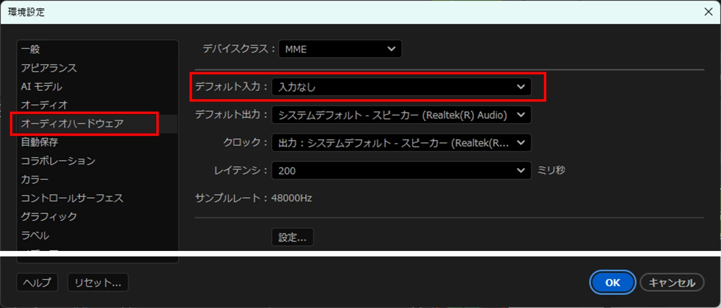

・「環境設定」の「オーディオハードウェア」ペインで、「デフォルト入力」が「なし」等になっていませんか。
⇒「システムデフォルト・MacBook Proのマイク」に変更します。

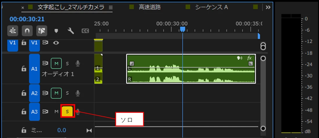

③関係ないトラックの「ソロ」アイコンが「オン」になっている。そのトラック以外のトラックに自動的に「ミュート」が設定され、音声がでません。
⇒再度クリックして「ソロ」を「オフ」にします。
*この場合の「ミュート」アイコンは四角の枠が表示されます。

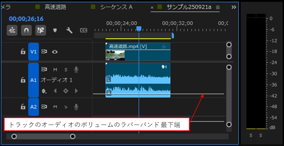

④オーディオトラックのオーディオのボリュームのラバーバンドが最下端に移動されている。(②項はクリップのラバーバンドです。こちらはトラック全体のラバーバンドです)
こちらの場合はラバーバンドが最下端へ下がっても波形はそのままです。
対象のオーディオトラックすべてのクリップが対象になります。
