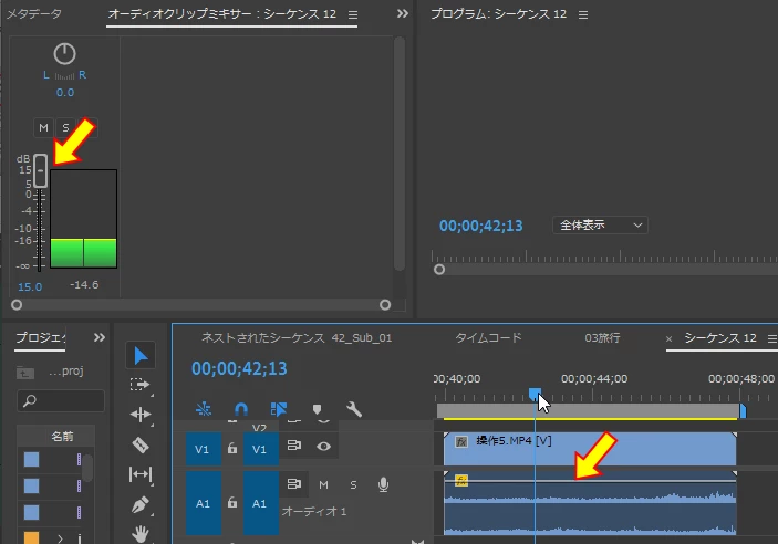

premirepro初心者です。
オーディオクリップミキサーの音の大きさを最大よりも大きくしたいのですが、
良い方法などございますでしょうか。

    次のように2段構えで上げればある程度大きく出来ると思います。しかしあまり上げ過ぎると、音が割れたりノイズ出たりしますので、それらが生じない程度に抑えましょう。
    ①オーディオクリップミキサーのスライダーで、またはオーディオクリップのボリュームのラバーバンドで最大の「15dB」(約5.6倍)まで上げます。

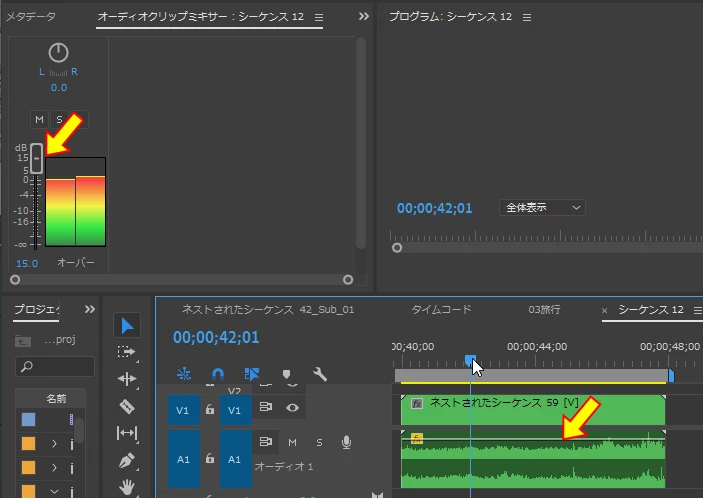

    ②タイムラインのクリップの上で右クリックし、開いたコンテキストメニューから「ネスト」を選択して「ネストされたシーケンス」クリップ(緑色)を作成します。
    ③「ネストされたシーケンス」クリップのボリュームは「0dB」になっていますので、上記①と同じように行えばさらに「15dB」まで上げられます。
    October 2, 2020
    ありがとうございます。
    できました!
