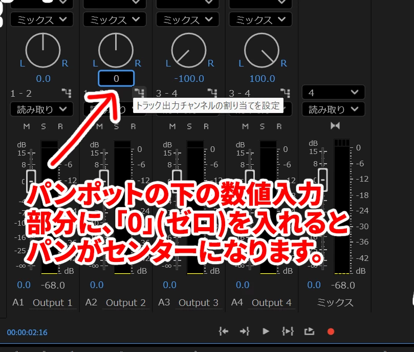

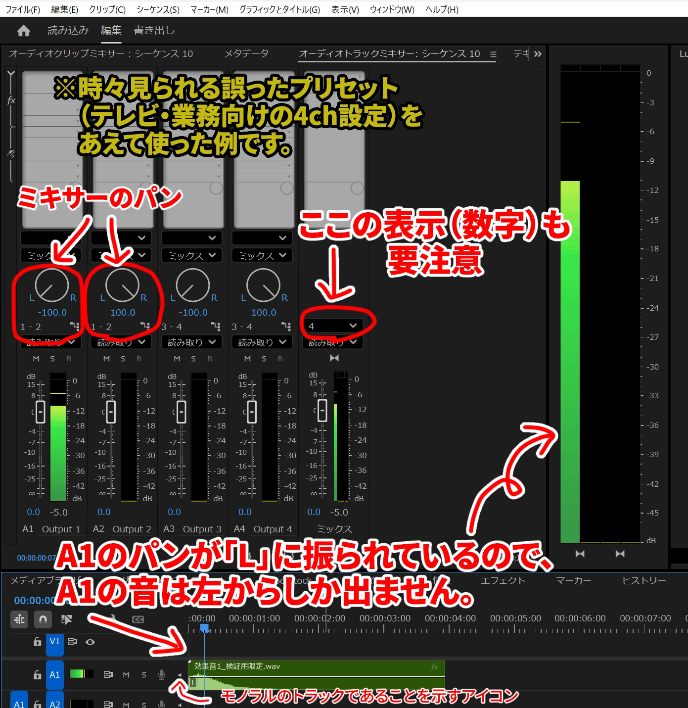

    取り急ぎ、一旦作業を進める前に「オーディオトラックミキサー」の様子をご確認いただくといかがでしょうか。
    画像に写っているA1~A3はモノラルトラックだと思いますので、ミキサーのパンがA1は左、A2は右に振られている状態で、センターに振りなおすだけで大丈夫である可能性が高いように思います。
    (A2の素材はステレオ音声のようなので、ステレオにしたい場合は「標準」トラックを作成して移動させる必要があります。モノラルのまま左右から聞こえればOKであれば、パンをセンターにするだけでOKです。)

    差し支えございませんでしたらオーディオトラックミキサーの画面を添付して頂けますと正確な状況がわかるのですが、おそらく下記画像のような状態だと推測しています。
    細部までこの画像と同じ状況では無いかもしれないのですが、ポイントは画像左上の「パン」の設定です。
    次の画像のように、パンの数値の入力部に半角で「0」(ゼロ)を入れていただきますと、センター、つまり左右均等に音が出るようになります。

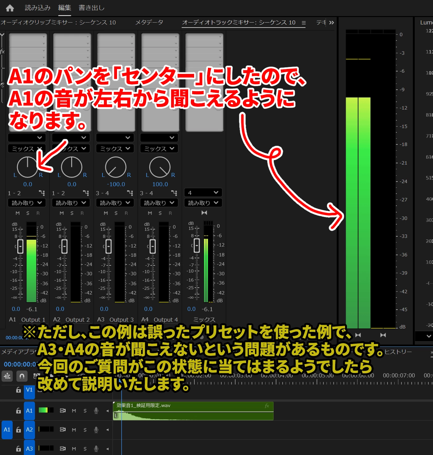

    実際に音声を再生している様子が次の画像です。オーディオメーターに2本のバーが出ていることからわかりますように、A1の音声が左右から出ています。
    実際のところ、今回貼った3枚の画像は「誤ったプリセット」を用いてしまったために、ステレオの2チャンネルではなく4チャンネルのシーケンスになっていることや、ステレオ音声の素材を使用してもモノラルになってしまう問題(用途によってはモノラルでも支障がないこともあります)がございます。

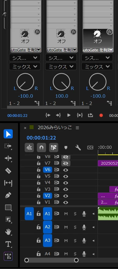

    kk_6924
    kk_6924Author
    May 18, 2026 1:10 AM UTC
    ご返信ありがとうございます。仰る通りミキサーのパンは添付の通りになっておりました。アドバイスいただいた通りに修正したところ、無事左右両方から聞こえるようになりました!
    ステレオとモノラルの違いについての知識が全くありませんでした。”A2の素材はステレオ音声のようなので”が気になり調べてみたところ、質問の際に添付したスクショのA1はグラフが1つだからステレオ、A2は上下に2つあるためモノラルということなんですね…!!違いについて勉強してみたいと思います。

    新たな画像を拝見する限り、A3が3-4ではなく1-2にアサインされているので、私が貼った画像のような「A3以降の音が出ない」という問題は出ていないと思いますので、そのあたりの私の記述は無視してくださいませ。

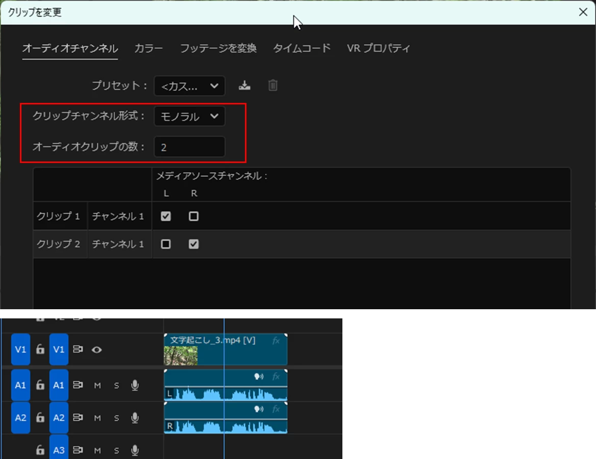

    現在、ビデオ&オーディオトラックにあるクリップは削除し、
    「プロジェクト」パネルで、もう一度その映像(または音声)素材をを右クリックして「変更」→「オーディオチャンネル」を選択し、開いた「クリップを変更」ウィンドウで下図赤枠部のように設定してから、その映像(または音声)素材をビデオ&オーディオトラックへドラッグ&ドロップすれば直ると思います。
    補足ですが
    ​@kayoko_6924 さんが提示くださったスクリーンショットに対して、オーディオクリップの数を「2」(下図赤枠部)にすると、オーディオクリップはLRが分かれてモノラル2トラックになります。

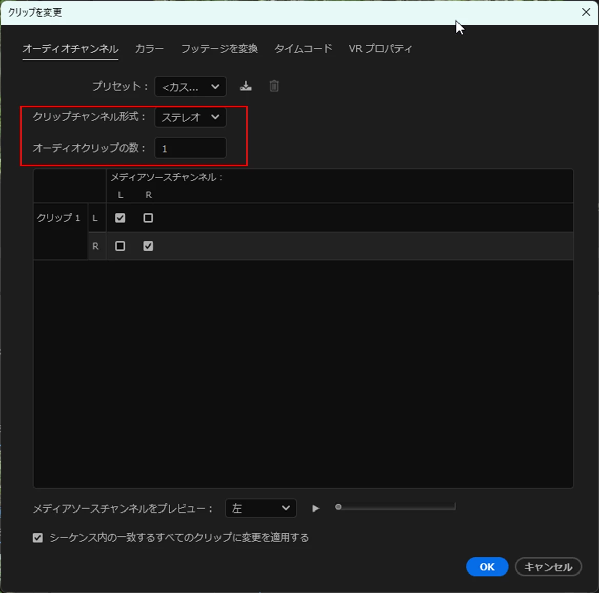

    ご返信ありがとうございます。
    A1のオーディオチャンネルをステレオ/1にしてみましたが残念ながら変化が見られませんでした。アドバイスいただきありがとうございました。
