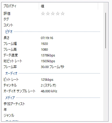

素材の詳細(mp4ファイルです)
    150kw

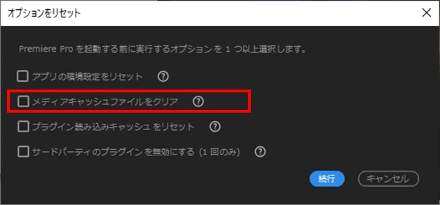

    「Ctrl」(Windows)、またはcommand(macOS)キーを押したまま、Premiere Proを起動し、開いた「オプションをリセット」ウィンドウ(下図)で「メディアキャッシュファイルをクリア」にチェックを入れ、「続行」をクリックします。

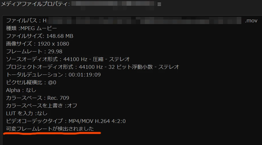

    添付して頂いたプロパティからは読み取れない部分ではあるのですが、素材が「VFR(可変フレームレート)」である可能性はございませんでしょうか。
    Premiere Proで読み込んでいただき、プロジェクトパネルでそのクリップを右クリックし、メディアファイルプロパティの表示に「可変フレームレートを検出」といった表示が出ていましたら、それが原因となっている可能性が出てくるかと思います。
    可変フレームレートだった場合、Premiere Pro側で極力同期を合わせるオプションがあるのですが、デフォルトでそのような設定になっているはずなので、それでもずれるとなると後述する「影響を受けにくいソフトでファイルを変換」という手段が無難、ということになるかと思います。
    ※古いバージョンの画像しか手元になかったので、上記画像の「マスター」は「ソース」と読み替えてください。
