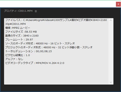

「プロジェクト」パネルで、その特定の映像素材を右クリックし、開いたコンテキストメニューから「プロパティ」を選択して開いた「プロパティ」ウィンドウのスクリーンショットを提示ください(下図のようなものです)。

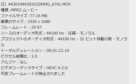

ちなみに、クリップのプロパティはこのようになっています。

スクリーンショット有難うございます。
そのスクリーンショットの最下行に「可変フレームレートが検出されました」と記載があります。
推定ですが、これが原因でそのような症状を呈したのだと思います。
Premiere Proは、 CC2018(v12.0.1)からVFR(可変フレームレート)に対応しましたので、その設定をすれば改善できるのではと思います。
VFRの設定は下記リンクに詳しく記載されていますのでご覧になって、試してみてください。
この文中「プロジェクトパネルのVFRビデオを選択し、エフェクトコントロールパネルのマスタークリップエフェクトを選択すると、・・・」と記載がありますが、「プロジェクトパネルのVFRビデオ」は「ビデオトラックのVFRクリップ」が正解だと思います。
イトウ先生のTips note【Premiere Pro CC 2018】スマホで撮ったビデオ(VFRビデオ)のサポート – デザログ
それから、映像素材のサンプルレートはスクリーンショットを見ますと、44100Hzになっていますので、シーケンス設定のサンプルレートと書き出し設定のサンプルレートを44 100Hzに変更しましょう。
なお、シーケンス設定のサンプルレートは、メニューの「シーケンス」→「シーケンス設定」を選択し、開いた「シーケンス設定」ウィンドウの「サンプルレート」で変更できます(下図赤枠部)。
次回からは、映像関係のサンプルレートは「48000Hz」が一般的ですので、3者とも48000Hz」に設定すると良いです。
