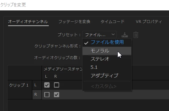

自分もほとんど場合はCkunさんと同じです。
放送用に書き出すことがないので参考にならないのですが、
ch分けて収録しているファイルだけプロジェクトパネルにて「変更/オーディオチャンネル」にてモノラルへ変更して使用、
それ以外のステレオファイルは変更せずなので環境設定はステレオのままで行っています。

UY320さん、お世話になります。
この「プロジェクトパネルにて」というのがコツのようですね。
早速やってみました。おかげさまで不満というか知らなかっただけですが、解消されました。

ステレオインターリーブ(厳密には映像もインターリーブされてたりするのですが……、ここでは詳細は割愛してステレオペアという意味でとらえています。)の素材でも、Premiere Pro上でデュアルモノで扱うことは可能です。
プロジェクトウィンドウにて右クリック-変更-オーディオチャンネルで変更することができますが、タイムラインに乗せた後に変更してもタイムライン上のクリップには反映されませんので、素材読み込み直後に変更していただく必要があります。

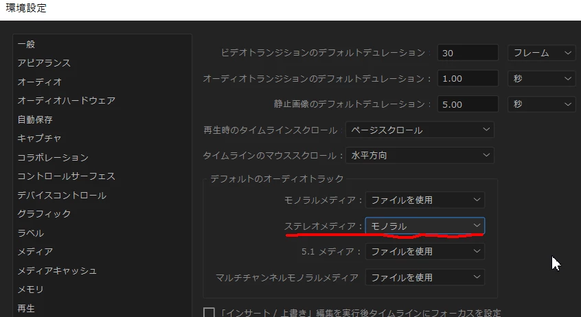

環境設定でデフォルトの読み込み方法を変えてしまうのも一つの方法ですが、ステレオのBGM素材の読み込みでミスが発生することもありえるので、適宜使い分けていただくとよいのではないかと思います。
