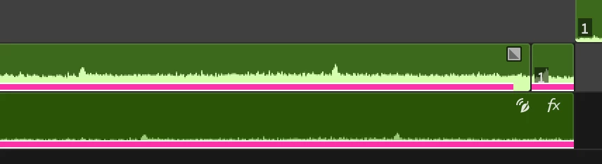

音声データの上にピンク?紫?の線が出てしまいます。
プレビューでは聞けるのですが、なにか不都合があったりするのでしょうか?
2025の最新バージョンです。よろしくお願いします。

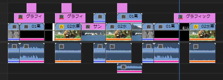

「重複フレームマーカー」が表示されたのではと思います。
クリップを数多く使用すると、中には同じクリップを何カ所かで使用している場合があります。このような場合、「重複フレームマーカーを表示」コマンドを使用すると、クリップに識別マーカーが表示され、同じクリップを見つけ出すことができます。

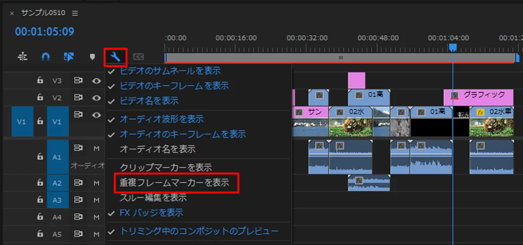

表示するにはシーケンスのレンチアイコンをクリックし、開いたメニューから「重複フレームマーカーを表示」を選択してチェックを入れます(たぶん、気づかずに「重複フレームマーカーを表示」を選択したのではと思います。)。
非表示にするには再度選択してチェックを外します。

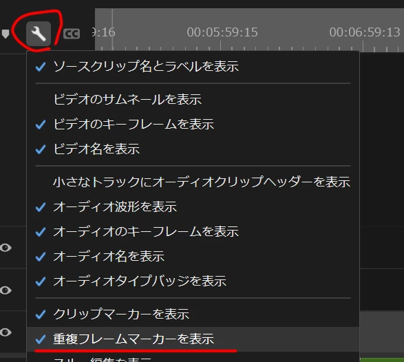

この線は「重複フレームマーカー」かと思います。シーケンスのタイムライン表示設定(スパナの形のボタン)からON/OFFできるもので、同じ素材をうっかり別の個所での使ってしまうことを防ぐなどの用途で使われます。
意図的に重複して使っている分には、全く問題はないです。
