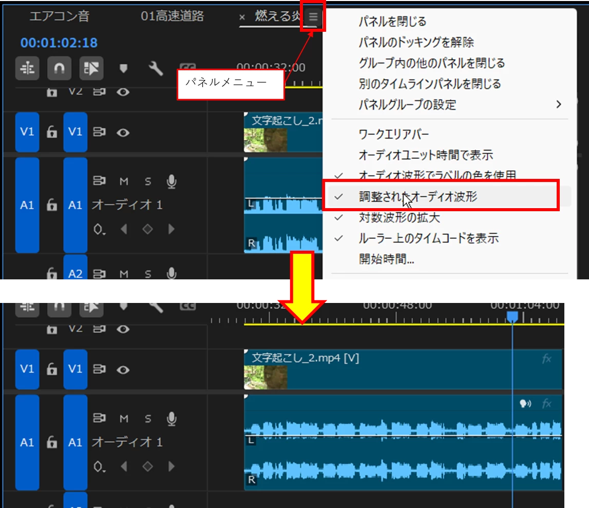

まず、Premiere Proのバージョン(v24.5、v25.2.3等)を教えていただけますか。
>添付画像はフル表示になりますか?
フル表示とは波形が上下両側に表示されるようにすることでしょうか。
その場合は、
シーケンスのパネルメニューを開き、開いたメニューから「調整されたオーディオ波形」を選択し、左側のチェックを外します。
すると、波形がフル表示になると思います。

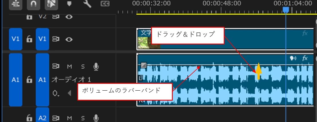

>もっと拡大する方法はありますかね?
ボリュームのラバーバンドをドラッグ&ドロップで上方へ引き上げてください。波形が拡大するとともに音量が大きくなります。ラバーバンドを上げ過ぎると、音量が歪むようになりますから注意してください。
