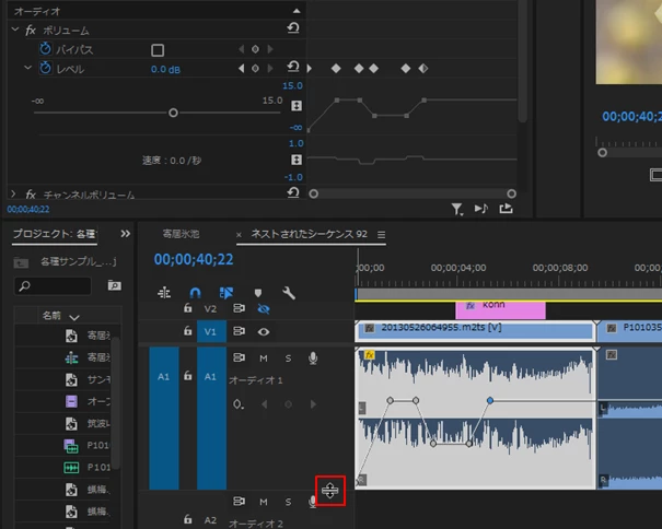

    推定ですが、オーディオトラックの上下幅が少なくて調整しずらいということでしょうか。
    その場合は、オーディオトラックの上下幅を広げて行ったらいかがでしょうか。トラックのヘッダー部でトラックとトラックの境界にカーソルを置き、下図赤枠部で示した形に変わったらドラッグして広げることができます。
    参考ですが、オーディオボリュームのキーフレームは、対象のクリップを選択し、「エフェクトコントロール」パネルの「ボリューム」→「レベル」でも打つことができます。

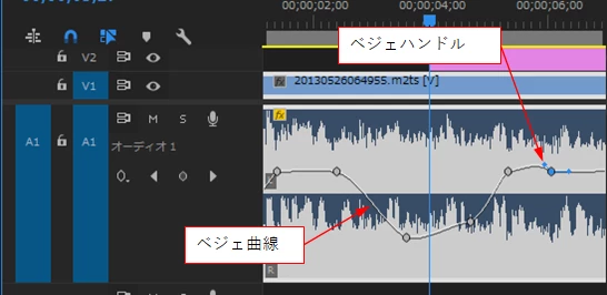

    こんばんは
    >白い点をドラッグしての調整をしようとすると音量を示す線がぐにゃぐにゃ曲がってしまう。
    下図のようになるということですね。
    「Ctrl」キーを押しながらクリックする時にカーソルを微妙にずらすのが原因だと思います。青いベジェハンドルが表示され、ラバーバンドはベジェ曲線になります。
    クリックする時はあまり力を入れず、軽くクリックするくらいの方がずれないのではと思います。試してみてください。

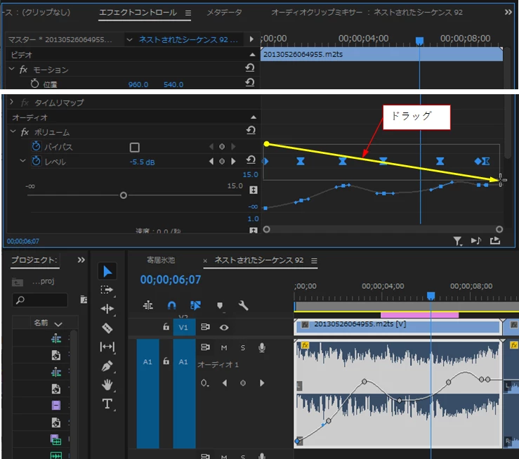

    直線状に直すには

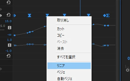

    ①そのクリップを選択して、「エフェクトコントロール」パネルを開き、「オーディオ」→「ボリューム」→「レベル」の変な形(?)のキーフレームをすべてドラッグして選択します(選択するとキーフレームは青くなります)。

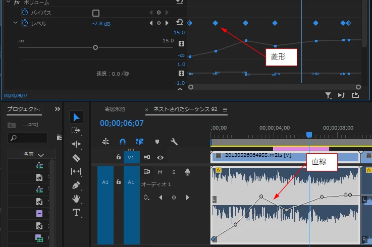

    ②選択した任意の1個キーフレームの上で右クリックし、開いたコンテキストメニューから「リニア」を選択します。
    ③すると、キーフレームの形は菱形に変わり、オーディオトラックのクリップのラバーバンドは直線になります。

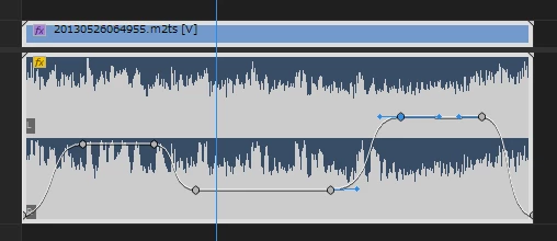

    参考ですが、キーフレーム部からベジェハンドルを引き出して操作すれば、ラバーバンドを滑らかな曲線(ベジェ曲線)にすることができます。
