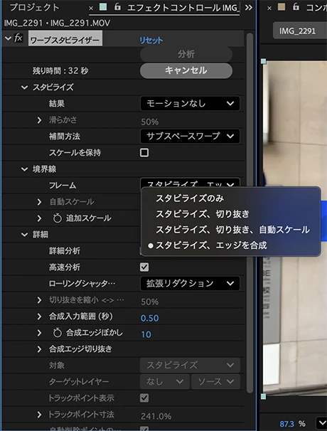

October 31, 2025
ワープスタビライザーの「モーションなし」を選択するとカメラの動きを固定できます。
下図はAfter Effectsの画面です。

November 1, 2025
<補足>
ワープスタビライザーを使った動画を添付しています。
ワープスタビライザーについて、Premiereの以前のバージョンでは、After Effects の同機能と比べると高度なメニューが削除されていましたが、2025ではAfter Effectsと同じ機能が追加されています。
但し、Premiereで実行すると処理速度が格段に遅くなるため、高度な機能はPCの性能によっては使い物にならないかもしれません。
その為、動画ではAfter Effects を使用しています。
2個の動画はいずれも、「スケールを保持」にチェックを入れているので被写体の大きさは一定です。
sample_1: 高度な機能を使用した事例です。
1本目は、ワープスタビライザーを適用した動画で、2本目が元動画です。
赤枠範囲からのはみ出し具合を比較して下さい。
設定のフレーム(エッジを合成)を選択すると指定時間内の別のフレームから不足している周辺の画像を合成させる方法になります。
元動画のサイズ100%で拡大はこの時点でしていませんが、全体を確認してスケールを追加すれば不足部分を修正できます。
エッジを合成の欠点は、輪郭のはっきりした物体があると合成部分のずれがバレてしまいます。
添付動画でもズレがよくわかります。
sample_2 : 一般的な事例です。
「位置」だけを参照してスタビライズさせて、自動スケールで拡大させているので処理速度は早く手軽に利用できると思います。
ワープスタビライザーの高度なトラッキン機能を使用しているため、動きは滑らかです。
* 大事なポイントは、動画内のメニューで確認できますが「リバーシブルスタビライズ」を試して下さい。
素材によっては、別の方式も試すと良いでしょう。

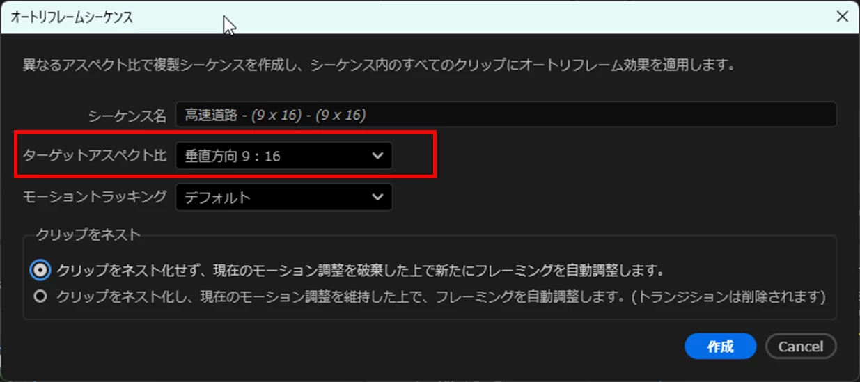

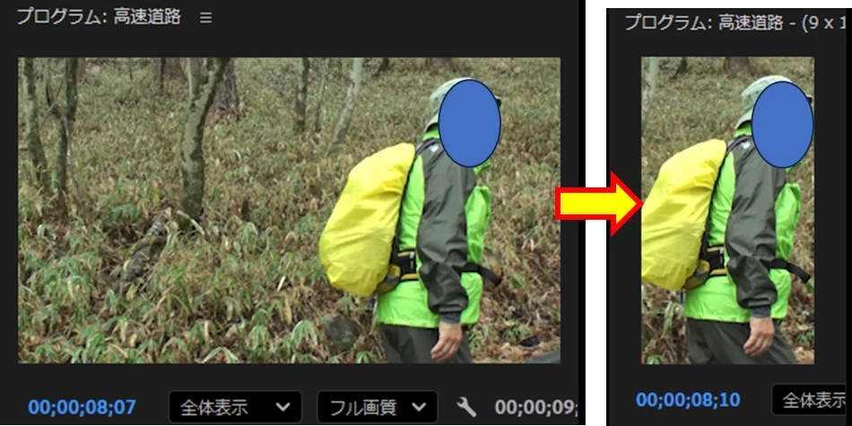

October 30, 2025
こんばんは、ta27669182hecp さん
>クリップ真ん中にくるようにスムーズに追従したいのですが。やり方を教えて下さい。
別のクリップ(例えば、縦長動画)の中で真ん中に配置するようにしたいということでしょうか。
それなら「オートリフレーム」でしょうか。
①「オートリフレーム」エフェクトを対象のクリップへドラッグ&ドロップして適用します。
②「プロジェクト」パネルで、対象のシーケンスアセットを右クリックし、開いたコンテキストメニューから「オートリフレームシーケンス」を選択します。
③「オートリフレームシーケンス」ウィンドウで、「ターゲットアスペクト比」で対象のアスペクト比を選びます。ここでは「垂直方向9:16」を選択しました。
こんな感じになります。
