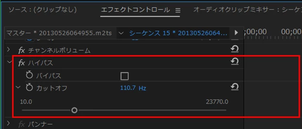

こんにちは、shinya001111さん
簡単な方法では、「ハイパス」フィルターをかけてみたらいかがでしょうか。「エフェクト」パネルの「オーディオエフェクト」内に入っています。
①「ハイパス」フィルターを対象のオーディオクリップに適用します。
②オーディオクリップを選択したまま、「エフェクトコントロール」パネルを開きます。
③「ハイパス」項で、カットオフは、100~120Hzくらいの範囲でスライダを動かして最良になる周波数を見つけます。
バイパスのチェック有無は、使い方が分かりませんので、チェック有無のどちらが良い結果になるか試してみてください。

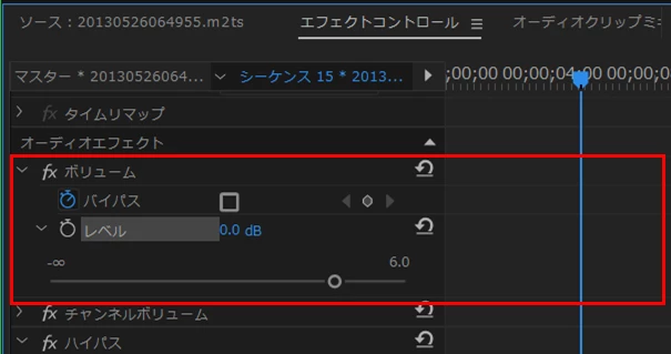

音量を調整する方法
1.「エフェクトコントロール」パネルで行う方法
①ビデオ(またはオーディオ)トラックで対象のビデオ(またはオーディオ)クリップを選択します。
②「エフェクトコントロール」パネルを開き、「ボリューム」項の「レベル」の「数値」または「スライダー」で音量を調整します。初期値は0.0dBです。

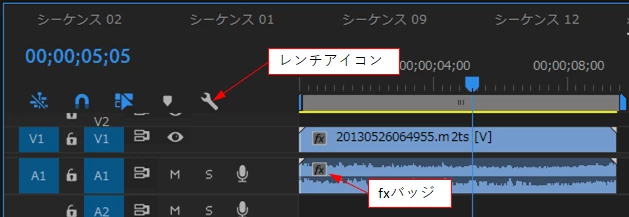

2.「ラバーバンド」で行う方法
①オーディオクリップの左上に「fxバッジ」があるか確認し、ない場合は「レンチアイコン」をクリックして開いたメニューから「fxバッジを表示」を選択します。すると、「fxバッジ」がクリップに表示されます。

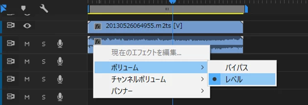

②オーディオクリップの「fx」バッジを右クリックし、開いたコンテキストメニューから「ボリューム」→「レベル」を選択します。

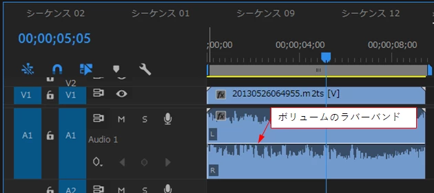

③オーディオクリップにボリュームのラバーバンドが表示されます。トラックの幅が狭いと良く見えませんので、広げると見えるようになり、また作業しやすくなります。
④ラバーバンドを上下にドラッグすることにより、音量を調整できます。下方にその時の音量が表示されます。
