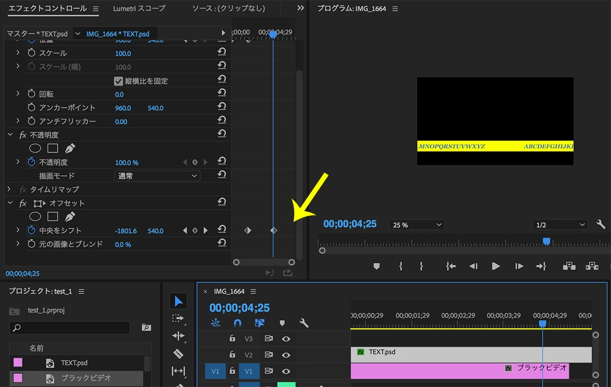

エフェクトの「オフセット/中央をシフト」で、テキストを延々とスクロールできます。
始めと終わりは、オフセットを止めて「位置」で設定します。
前後の速度を合わせるため、1秒で移動するピクセル数を決めなければなりません。

Jan 14, 2018 3:26 AM UTC
当方の先の回答についてですが、
Mac版で確認したところ、テキストと「オフセット」の組み合わせは、表示が不安定になって利用できませんでした。
テキスト以外の部分が、黒くなったり文字が消える現象が出ています。
オフセットを使う場合は、下記のようにしてください。
・Photoshopでテキストと座布団を作成して保存。
・レイヤーを統合して読み込む。
・1秒間で移動するピクセル数を決める(例えば960px)
・はじめは、「位置」にキーフレームを打つ(秒数 X 960px を目安に時間を決める)
・移動を止めるキーフレームを打った時間に、オフセットのキーフレームを打つ。
・スクロールが終わる時間にキーフレームを打つ
  「中央をシフト」の値は、(元の値 ー 秒数 X 960px)
テキストと座布団の動きを変えたい場合は、テキストをPhotoshopでラスタライズしてから読み込んでください。

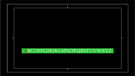

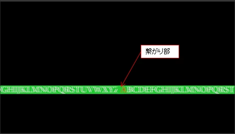

①文字列と座布団を入力します。
座布団は文字列両端より若干長めにして、不透明度は100%のままとします。不透明度を適用するとループで重なった部分の座布団の色が濃くなってしまいます。
文字列と座布団は左右方向の中央揃いを設定しておきます。

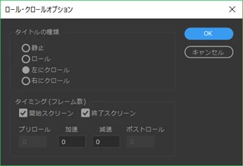

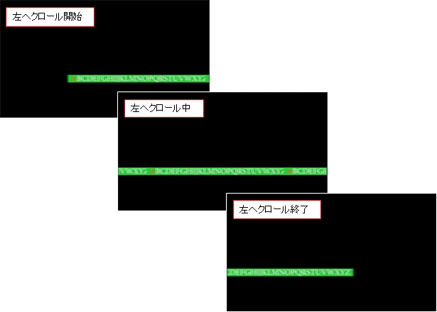

②タイトラーの「ロール・クロールオプション」ボタンをクリックし、開いた「ロール・クロールオプション」ウィンドウで「左へクロール」の設定を行います。

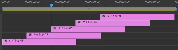

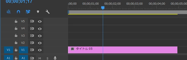

③クロールタイトルクリップをビデオトラックに配置し、クロールタイトルの流れる速さを、クロールタイトルクリップのデュレーションで調整します。
④同じクロールタイトルクリップを異なるビデオトラックに文字列の繋がりが丁度良くなるように配置します。ここでは5個配置しました。

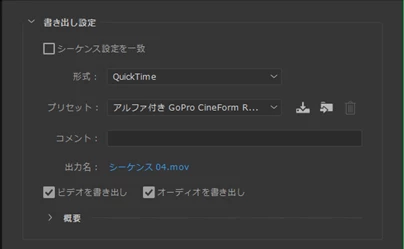

⑤クロールタイトルクリップが5個あるシーケンスを、透明を維持出来るファイル形式でファイルに書き出します。
形式;QuickTime
プリセット;アルファ付き GoPro CineForm RGB 12ビット

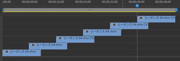

⑥書き出したファイルを読み込み、新しく作成したシーケンスの異なるビデオトラックに文字列の繋がりが丁度良くなるように配置します。 ここではクロールタイトルを30回ループさせるので6個配置しました。
こんな感じです。背景は透明です。
⑦このシーケンスを本編のシーケンスにネストします。
※ファイルに書き出す前に、シーケンスのネストで試してみたのですが、文字列&座布団が左へ流れて消えるのではなく、何故か途中でパッと消えてしまいます。という訳でシーケンスのネストは、うまくいきませんでした。
