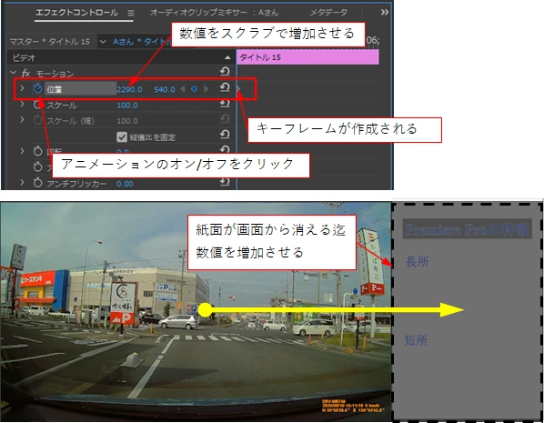

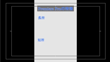

    ①タイトラー(レガシータイトルまたはグラフィックタイトル)で紙面を作成し文字を書きます。最後に中央配置にします。

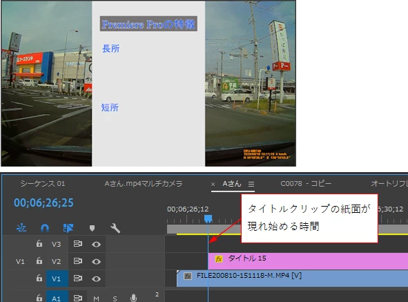

    ②V1に背景映像、V2にタイトルクリップを配置します。タイトルクリップの紙面が現れ始める時間にタイトルクリップの左端を合わせます。
    ③再生ヘッドがタイトルクリップの左端にあることを確認し、タイトルクリップを選択して「エフェクトコントロール」を開きます。「位置」の左側数値をスクラブで増加させると、紙面が右側へ移動します。紙面が画面から消えたら、「アニメーションのオン/オフ」をクリックします。すると再生ヘッドの位置にキーフレームが作成されます。

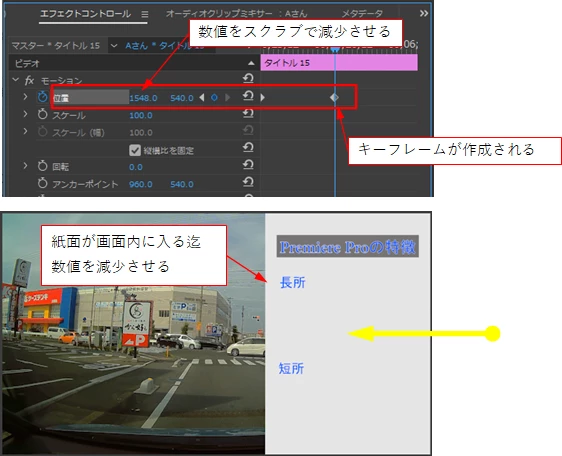

    ④次に紙面全体が表示される時間に再生ヘッドを移動し、紙面全体が画面内に入る迄「位置」の左側数値を減少させます。すると再生ヘッドがある時間にキーフレームが自動的に作成されます。
    以上で完成です。
