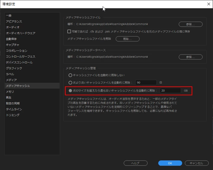

◆環境設定
メディアキャッシュファイルは、使用するに従い増加し続けます。Cドライブの容量が少ない場合など(例えば約125GB、250GB等)は空き領域を早期に圧迫するようになります。
これを防止するためメディアキャッシュファイルの上限を管理することができます。
管理するには、メニューの「編集」→「環境設定」→「メディアキャッシュ」を選択し、開いた「環境設定」ウィンドウの「メディアキャッシュ管理」項で一番下を選択し、容量の数値(20GBくらいで十分ではと思います)を入力します(下図赤枠部)。
