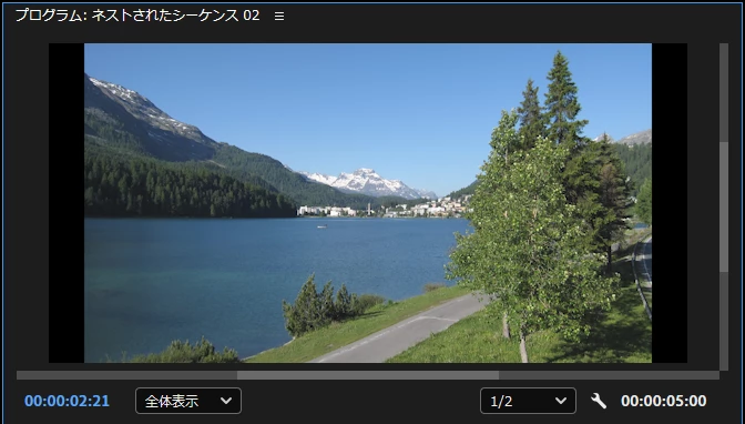

4K解像度で数値を入力した際は綺麗に画面の上下が黒くなったのですが、今回osmo360のシングルレンズ2.7Kで撮影した動画素材をシーケンス設定からフレームサイズを2880×1440に設定したところ、画面の上下ではなく、画面の左右両端が黒くなってしまいました。

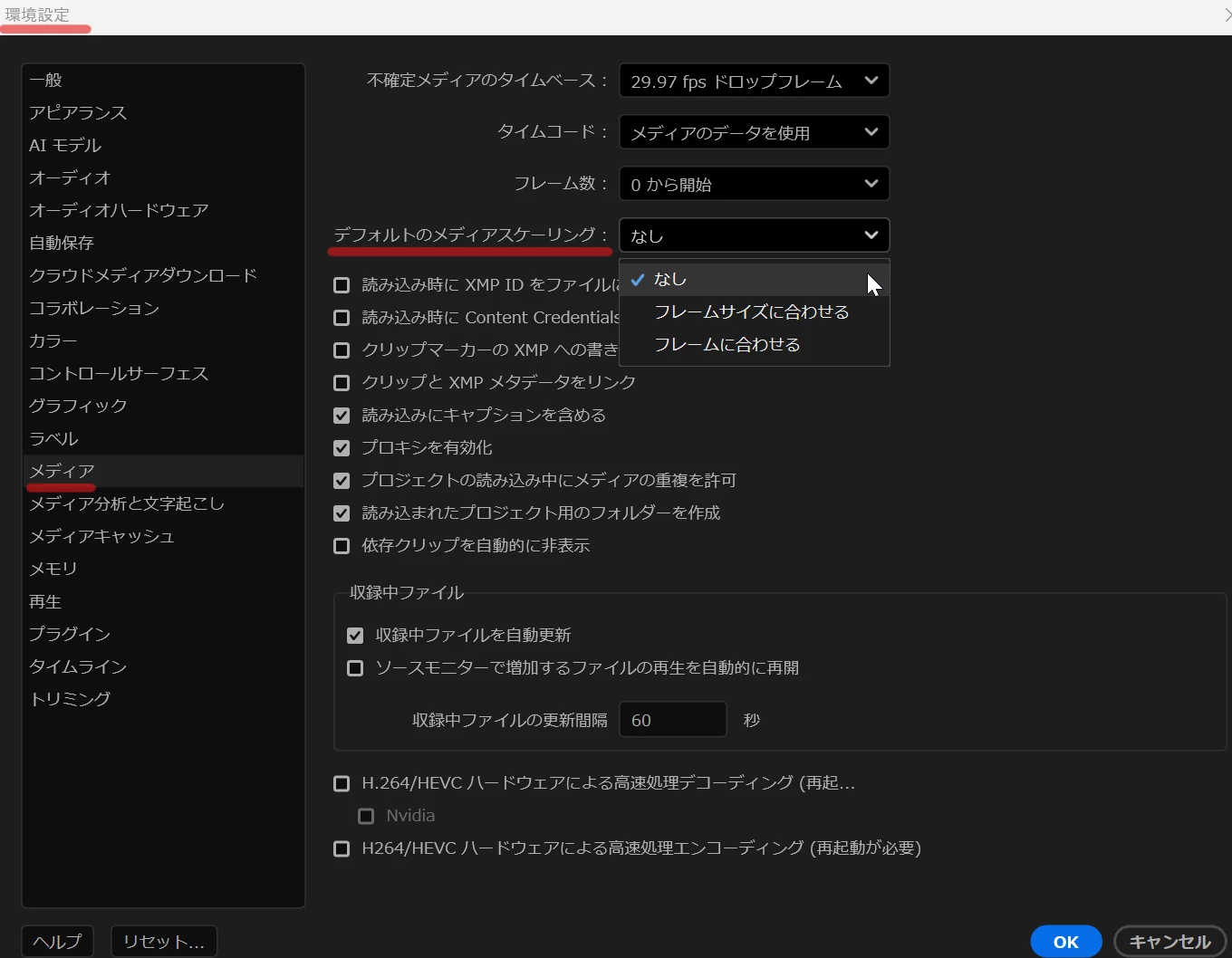

のと、追加で環境設定などからデフォルトの画面比率を2:1に調整し直してくれる機能とかあれば教えていただけると助かります。

シーケンスのフレームサイズ2880×1440(アスペクト比2:1 )に2560×1440(1440p)の映像を入れると、左右が欠けた(黒くなった)状態になります。

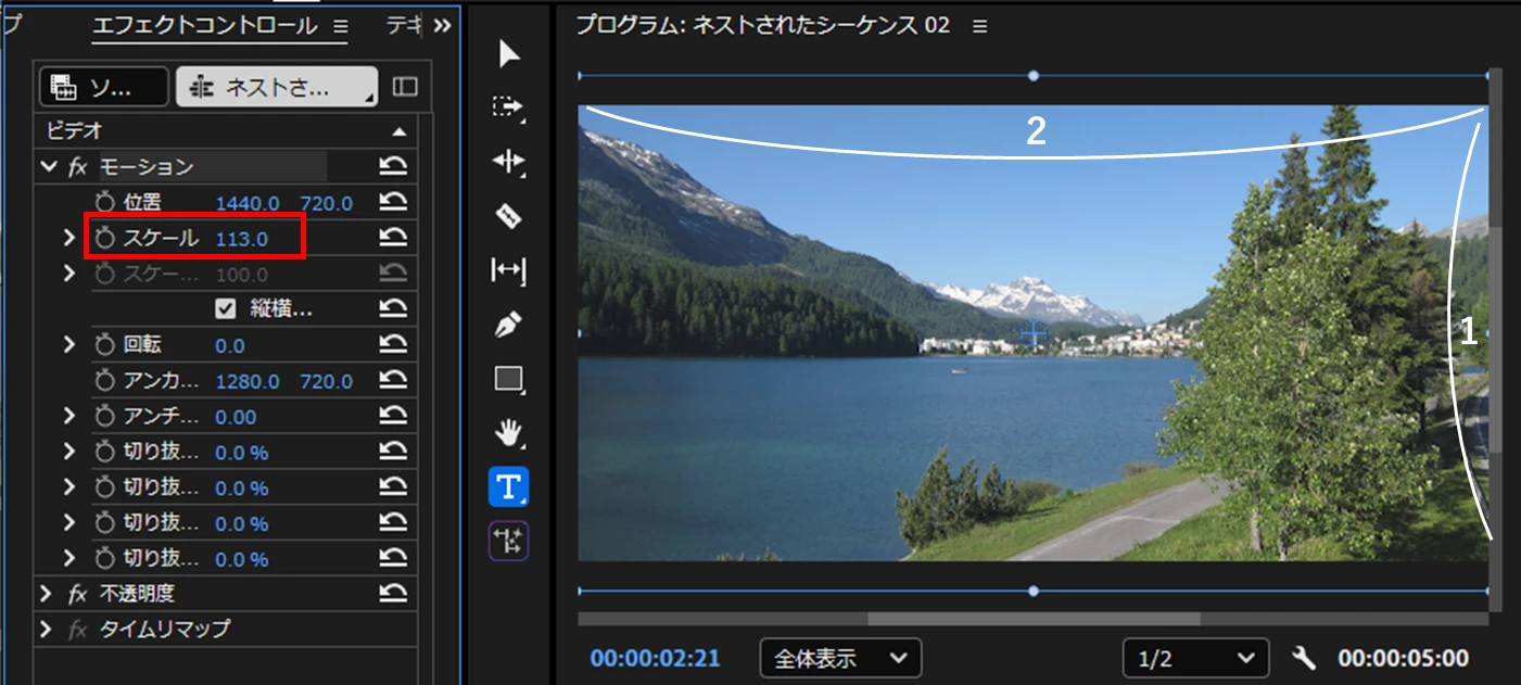

「スケール」で113%に拡大したらいかがでしょうか。
上下はちょっと切り取られますが。「位置」で多少の画角変更はできます。

おそらく後者の16:9で撮影されたものかと思いますので、2880×1440 (2:1)のシーケンスに拡大・クロップすることなく入れ込むと、上下が少しカットされて左右に黒味が出てくることになるかと思います。
(シーケンスの横幅2880ピクセルに対して、素材の横幅が2688ピクセルと少ないので、その分左右が黒味になります。)

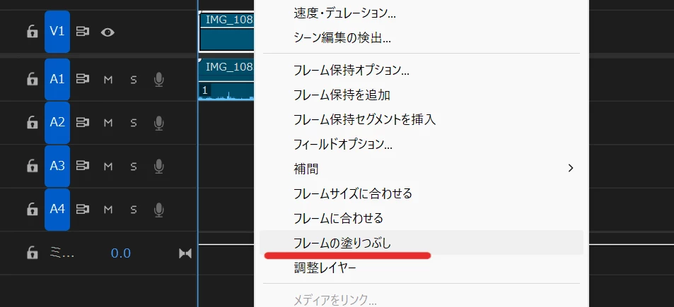

この場合、該当クリップをタイムライン上で右クリックし、「フレームの塗りつぶし」を選んでいただきますと、少し拡大されて上下がクロップされて、画面いっぱいの表示になるかと思います。
(シーケンスが2:1なので、そのシーケンス内では上下に黒味が出ず、スマホ横画面で見たときに上下に黒味が出る前提です。)
ちなみに、環境設定にデフォルトのスケーリングの設定があるのですが、v. 26.5.3 (Windows版)で確認しますと「フレームの塗りつぶし」が項目にないので、その都度設定&調整して頂くことになるのではないかなと思います。

機能の意味合いとしては、素材とシーケンスのフレームサイズ・アスペクト比が異なる場合に、「フレーム内に余白ができること無く画像で塗りつぶせるように拡大(場合によっては最低限のトリミングで済む倍率で縮小)する」というものでございます。
ピクセル数が多い分(1512 - 1440 = 72)上下が少し切り取られ、ピクセル数が足りない分(2880 - 2512 = 368)左右に黒味が出ます。
「フレームの塗りつぶし」を実行することで、左右がぴったり収まるよう107.1%に拡大され、上下がさらに切り取られます。
