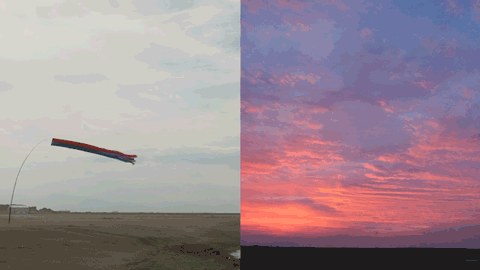

一旦、作例を出した方が良い状況かな?、と思いましたので、
「2つのクリップを左右に半分ずつ分割」し、「それぞれを動かす」を私なりに解釈してざっくり動画にしてみました。
動きは適当につけたので美しくないですが、方向性としてはこういったイメージで合っていますでしょうか??
Oct 29, 2025 2:15 PM UTC
まさにそれです!自分では編集できませんでした。すごいですね。

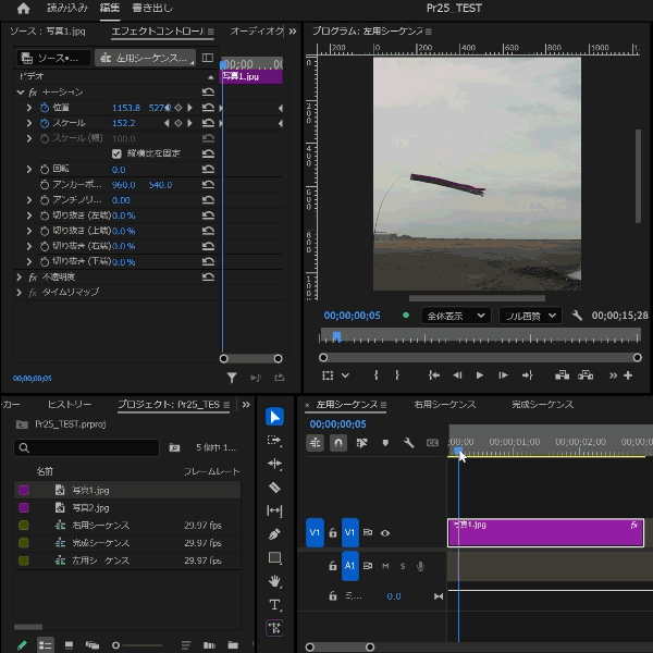

ご返信ありがとうございました。ひとまず、加工の方向性がはっきりしてよかったです。
この作例は、
  1. 「1920×960」「960×1080」のシーケンスを2つ作成(追記:数字が間違っていたので修正しました。申し訳ございません!)
  2. それぞれのシーケンス上で、写真に動きを付ける
  3. 写真の動きを付けた2つのシーケンスを、「1920×1080」のシーケンスに並べる
という手順で作っています。
前後のつながりや、ほかに組み合わせる効果によっては、この方法(シーケンスをネストする方法)が適切ではないケースもございます。
あらかじめ決めた枠内で自由に動きを付けるという点では、わかりやすい方法ではないかなと思っております。
