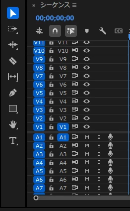

V1、V2...のトラックターゲットが2つ出てきてしまいました。
1つで運用したく、2つめのトラックターゲットを削除する方法を教えていただけますと幸いです。

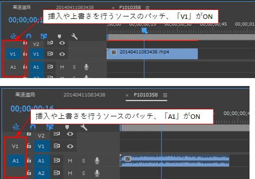

◆アセットを「プロジェクト」パネルから「タイムライン」パネルへドラッグ&ドロップする場合
「V1」または「A1」アイコンをクリックして両方とも「ON」(青色)にすれば、映像と音声クリップも配置されます。また両方とも「OFF」にしても映像と音声クリップは配置されます。
「V1」または「A1」アイコンのどちらかが「ON」になっている場合は、「ON」になっているトラックに映像または音声クリップが配置されます。

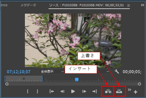

◆アセットを「ソース」パネルから「タイムライン」パネルへ送る場合
アセットを「ソース」パネルから「タイムライン」パネルへ「インサート」や「上書き」を行う場合、「挿入や上書きを行うソースのパッチ」アイコンでトラックを指定します。

>V1、V2...のトラックターゲットが2つ出てきてしまいました。1つで運用したく

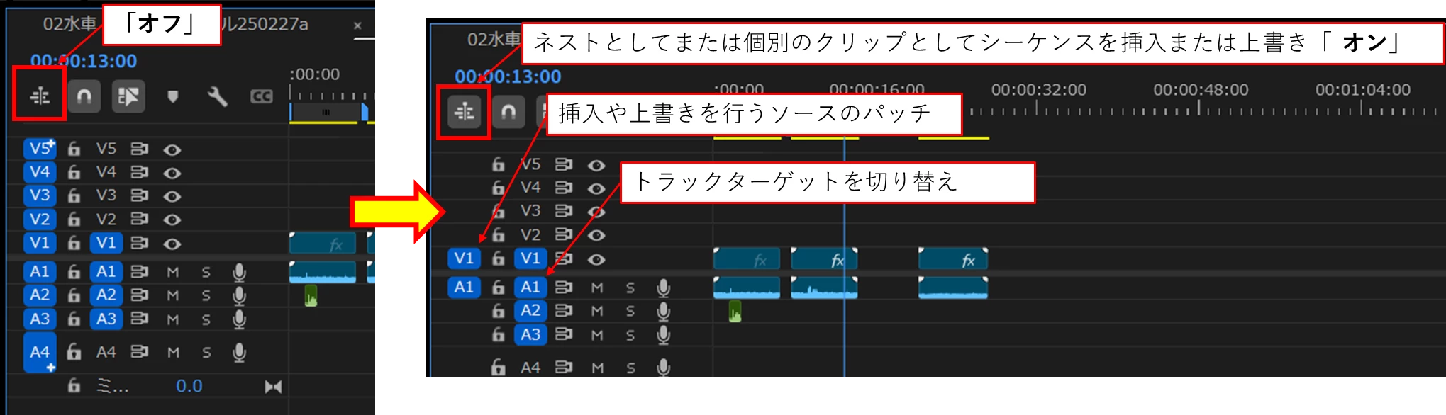

「挿入や上書きを行うソースのパッチ」と「トラックターゲットを切り替え」のことでしたら、両者は全く別で便利な機能ですので一つにするのは無理ではと思います。
前者は途中で追加になった機能です。
「挿入や上書きを行うソースのパッチ」
素材を「プロジェクト」パネルから「タイムライン」へドラッグ&ドロップするときにトラックを指定するのに必要ですし、また「ソ-スモニター」からタイムライン」へ挿入や上書きを行う際にトラックを指定するのに使用します。
「トラックターゲットを切り替え」
何か操作を行うときに、そのトラックを指定します。
ご提示のスクリーンショットで「挿入や上書きを行うソースのパッチ」アイコンが多く表示されているのは、
タイムラインヘッダー部の左上にある「ネストとしてまたは個別のクリップとしてシーケンスを挿入または上書き」アイコンをクリックして「 オン」にしていただければ、「V1」と「A1」のみになると思います。」
