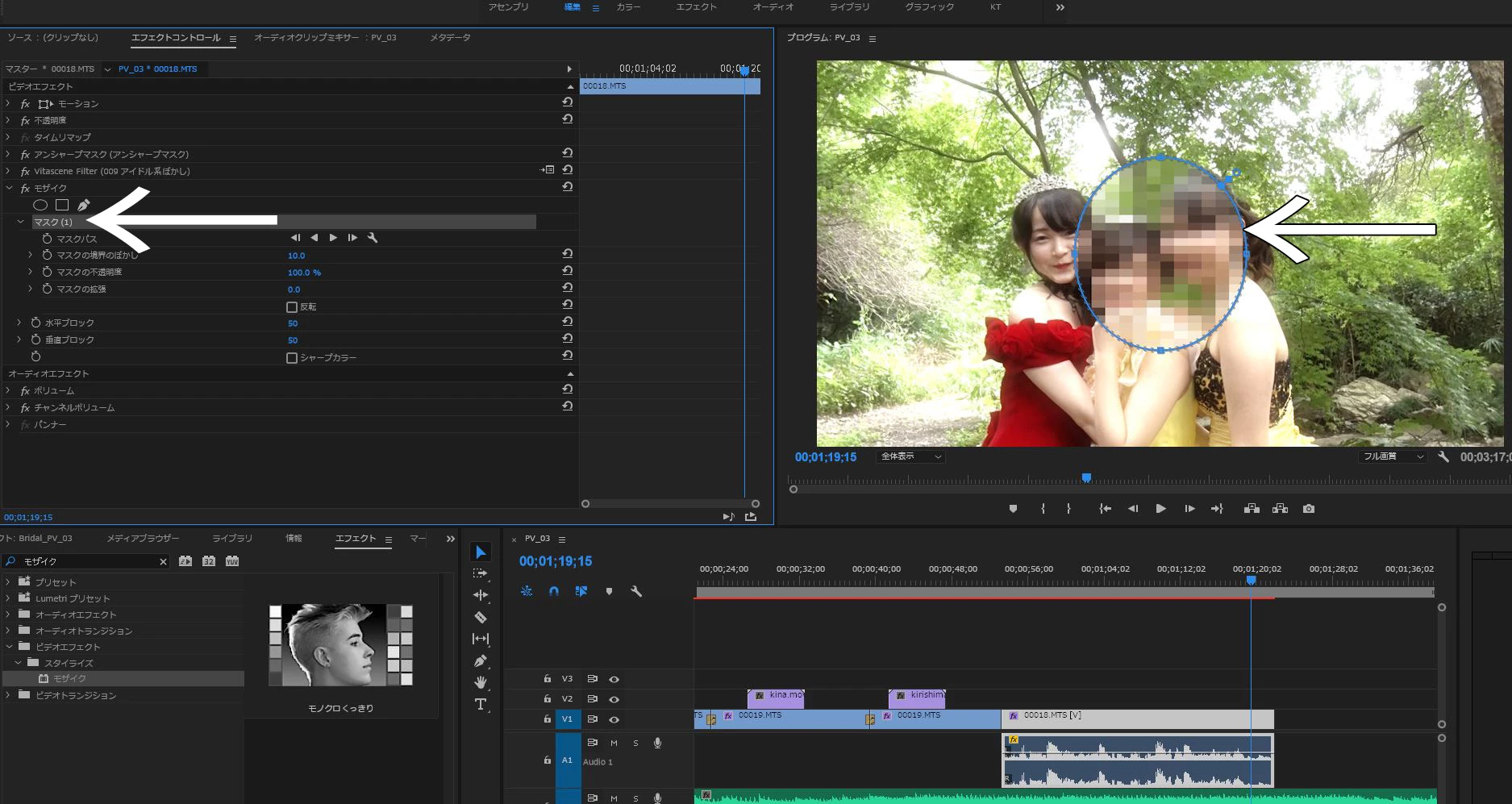

2018にアプデするとマスクのターゲットラインが出たりでなかったり!
プレミアプロ最新バージョンについて。
当方の環境は、W8.1pro 64マシン メモリ32 i7_6700K
前回までのバージョンではモザイクなどのマスクをかける場合、適応するとビデオエフェクトパネルのマスクをクリックすると
プログラム画面に表示されているような水色のターゲットが出ました。 これをマウスでサイズなどや位置を変更できました。
今回の質問はこの水色の点線のターゲットラインが出たりでなかったりと不具合があります。
再生したりウィンドウメニューから編集以外のカラーなどを選んで再度編集に戻したりいろいろなところをいじると
突然出てきたりします。
前のバージョンでは、編集画面の状態でいくつマスクをかけようがこの水色の点線表示が出てきました。
サポートに問合せしたところ、ウィンドウメニューをリセットし利用してくださいとのこと。
しかし、一瞬は表示されましたがまた以前のように復活しません。
以前まではどんなものでもマスクをかける場合エフェクトパネルのなかのマスクをクリックするとターゲットが
表示されていたんですけどねー
私の行っている編集は、1時間ほどの映像の中のかなりの場所にモザイクを入れなければならないので
一つの動画ファイルにまとめてモザイクエフェクトをかけ 必要のない部分はエフェクトを外し
必要のある個所をレーザーツールで切り そこをモザイクの移動などを含め制作しています。
是非回避する方法をご存知の方がいらっしゃいましたらご一報ください。

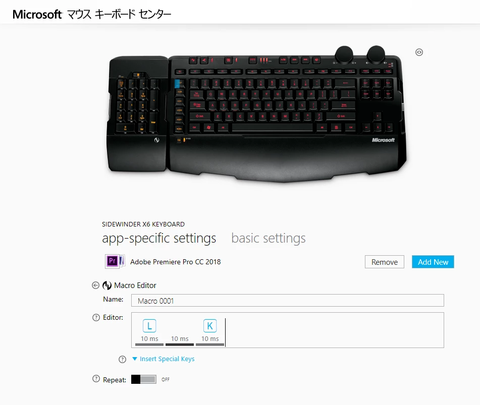

Nov 26, 2017 4:41 AM UTC
どうにもならないので究極の対処法を!
いろいろ考えた結果キーボードショートカットにて対応することにしました。
ようするにクリップを再生し停止する動作をすることでアクティブになるので
キーボードの「L」と「K」の連打キーボードショートカットをMicrosoft マウスキーボードセンターで
マクロ設定を行うことにしました。
私の使用しているキーボードは マイクロソフト製のX6 です。
かなりのショートカットをマクロに登録できるので、このようなマクロキーを設定しました。
キーボードの写真に出ている水色のボタンを押すことで エディターで示している LとKの連打を
一瞬で行うようにしました。 基本的には Lは再生キー Kは停止キーなので
スペースキーを押すなどタイミングを見る必要もなくなります。
これは解決法ではありませんが。マスクを使う場合このボタンを一つ押せばマスクのターゲットラインが出るという
仕組みです。 このキーボードはもう生産中止していますが、使い勝手がいいため5台所持しています。
同じようなことでお悩みが出た方がいた場合、別のMicrosoftキーボードでも利用できます。
私はPremiereProやaftereffectなどのよく使うショートカットなどは、このキーボードにマクロキーとして登録し
3回押すところを1回でとか短縮にしているので重宝しています。
