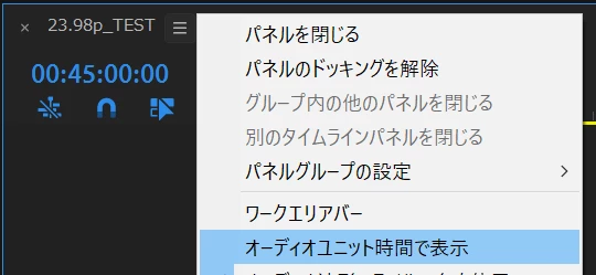

本来の再生時間を知るだけでよろしければ、「オーディオユニット時間で表示」という機能が役立ちます。
「ソース」や「プログラム」ウィンドウ右下辺りのスパナ型のボタンや、シーケンス名右の三本横線のボタンから設定できます。
23.98fpsでタイムコード値は45分00秒00フレームですが、「オーディオユニット時間で表示」を選択すると……
実際には45分02秒強であることがわかります。
(シーケンスのタイムコードのスタート値が00:00:00:00以外では、オーデオユニット時間で表示するとスタート位置はキリの良い値になりません。)
