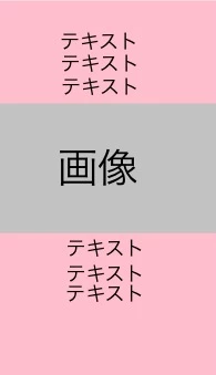

3行や2行のテロップを1行ずつ順番に表示する方法を教えてください。
音声に合わせてテキストを入力します。
アニメーションはなしで、シンプルに1行の文字がパッと中央揃えで表示されるようにしたいです。
テロップは複数個入力する必要がありますので、行間も常に同じに設定したい。
添付した画像のようなイメージです。

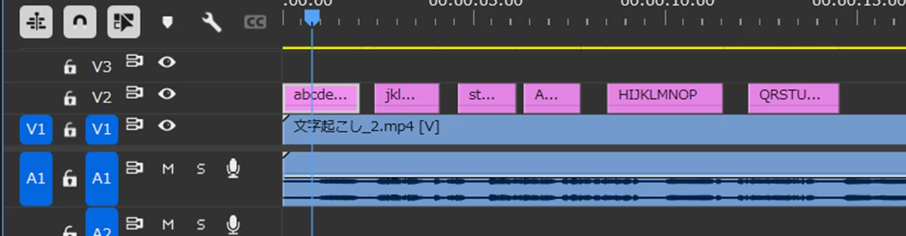

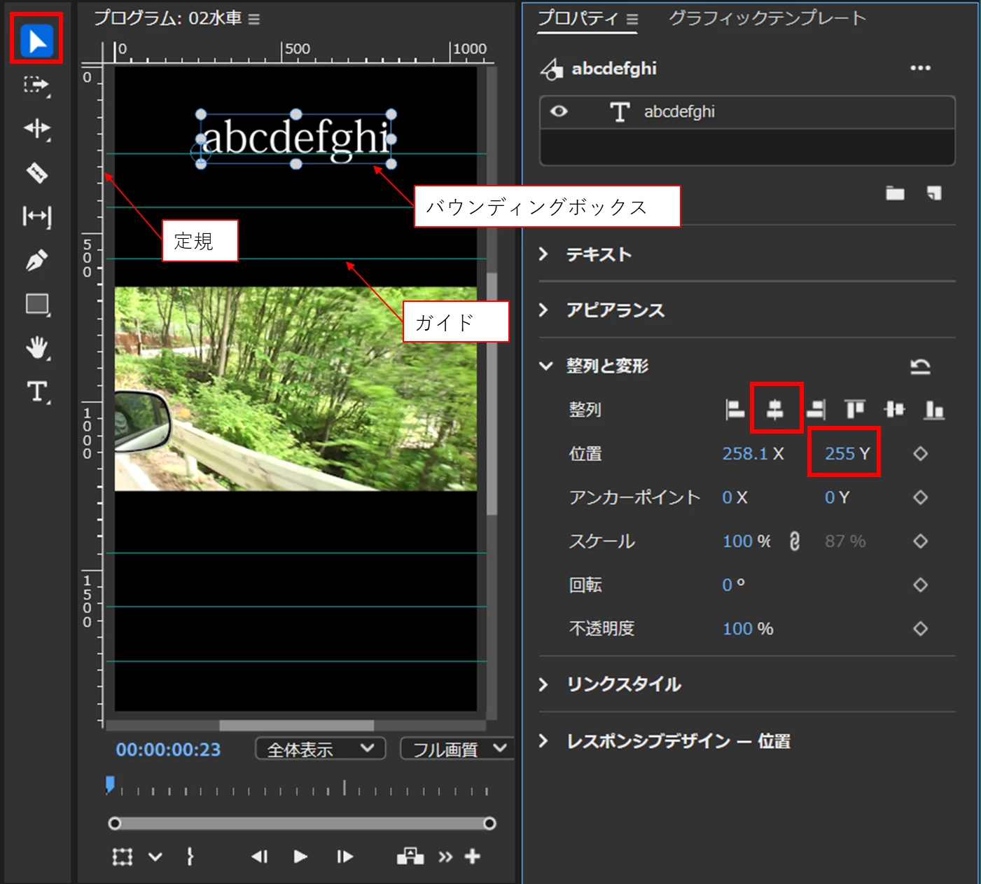

◆クリップを1行ごとに用意する方法
①「プログラムモニター」を選択し、メニューの「表示」→「定規を表示」、「表示」→「ガイドを表示」を選択し、各テロップの位置の証となるように「ガイド」を配置します。
②「横書き文字ツール」から「選択ツール」に持ち替えると「バウンディングボックス」が表示されます。「整列と変形」項の「水平方向に中央揃え」アイコンをクリックして水平方向中央に移動し、「位置」の「Y」数値で上下方向を「ガイド」に合わせます。
③クリップの位置とデュレーションを音声に合わせます。
④2行目以降のテロップに対しても同様に行います。

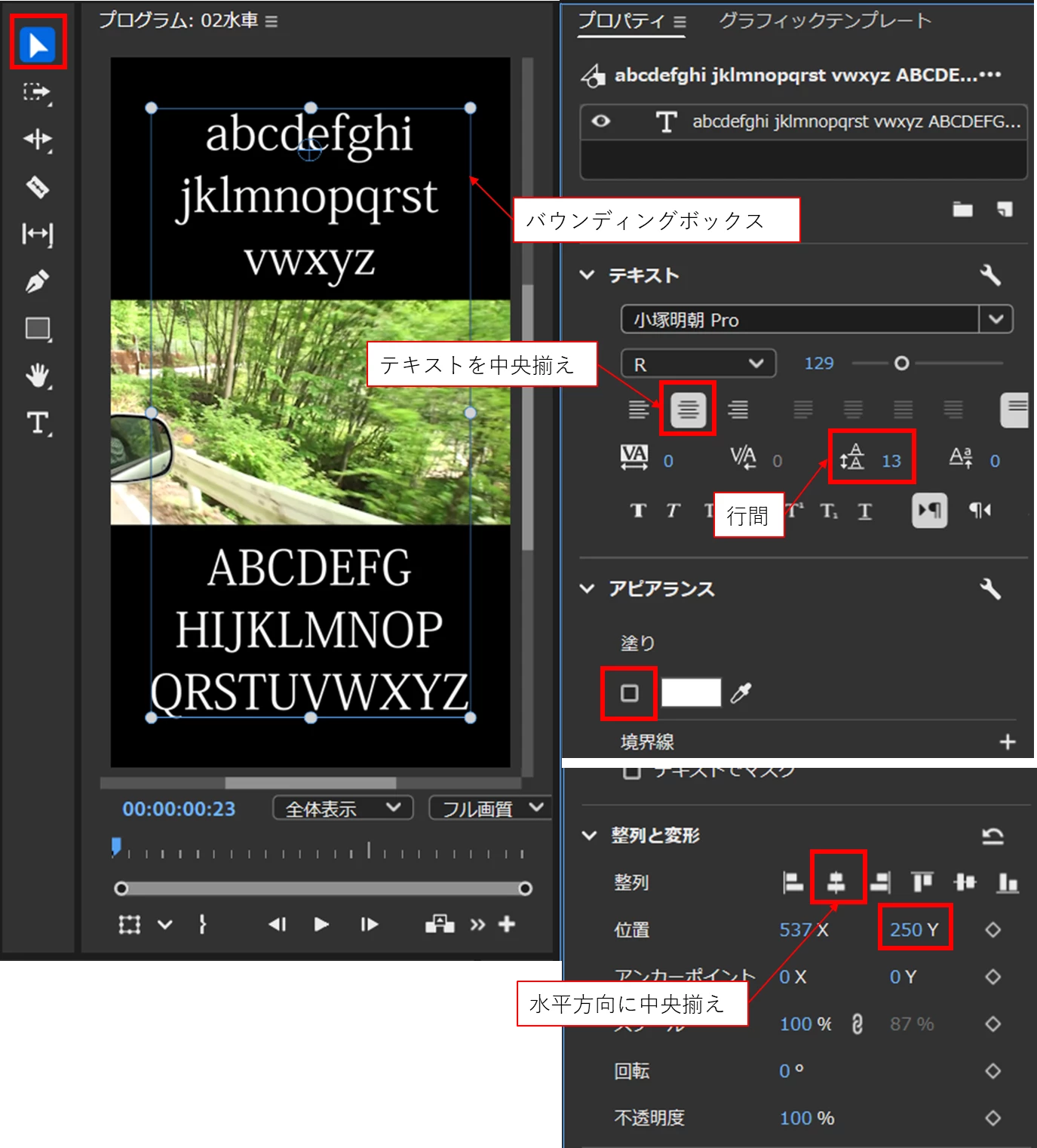

◆1個のクリップですべてのテロップを作成し、テロップのマスクパスと不透明度で切り替える方法
①テロップを1行ごとに改行しながら作成します。
②「横書き文字ツール」から「選択ツール」に持ち替えると「バウンディングボックス」が表示されます。「テキスト」項の「行間」で行間を調整し、「テキストを中央揃え」続いて「整列と変形」項の「水平方向に中央揃え」アイコンをクリックしてテロップ体裁を整えます。「位置」の「Y」数値で上下方向を調整します。
*映像とテキストとのバランスが取れない場合は、映像の部分にダミーのテキストを書き、テキストを選択してフォントサイズを調整してバランスをとり、「アピアランス」項で「塗り」のチェックを外せばダミーのテキストは非表示になります。

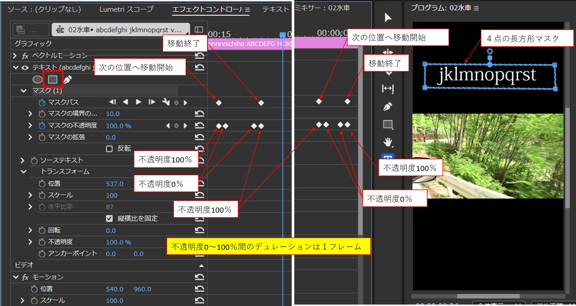

③「タイムライン」パネルでテロップクリップを選択し、「エフェクトコントロール」パネルの「テキスト(・・・・)」で「4点の長方形マスク」をかけ1行目のテロップが表示されるようマスクのサイズと位置を調整します。
次に「マスクパス」と「マスクの不透明度」に下図のようにキーフレームを打ちます。
