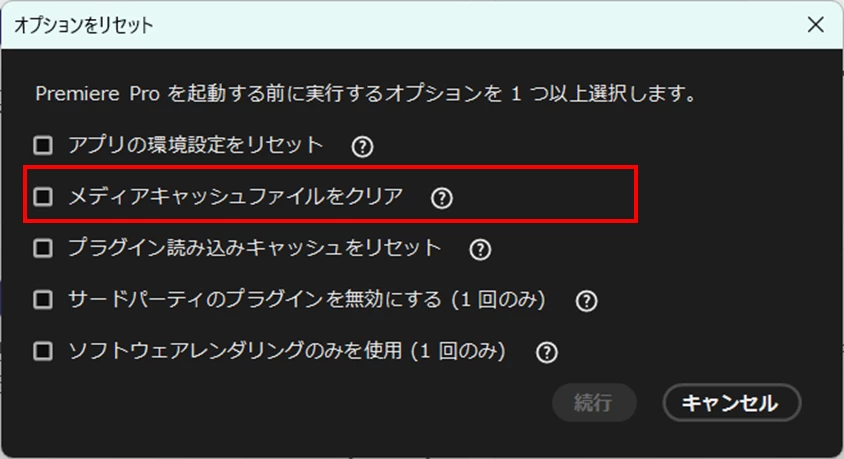

①キャッシュファイルの削除を試してみます。
「Ctrl」キーを押したまま、Premiere Proを起動し、開いた「オプションをリセット」ウィンドウで「メディアキャッシュファイルをクリア」にチェックを入れ、「続行」をクリックします。
これは試してみましたが、ダメでした。
