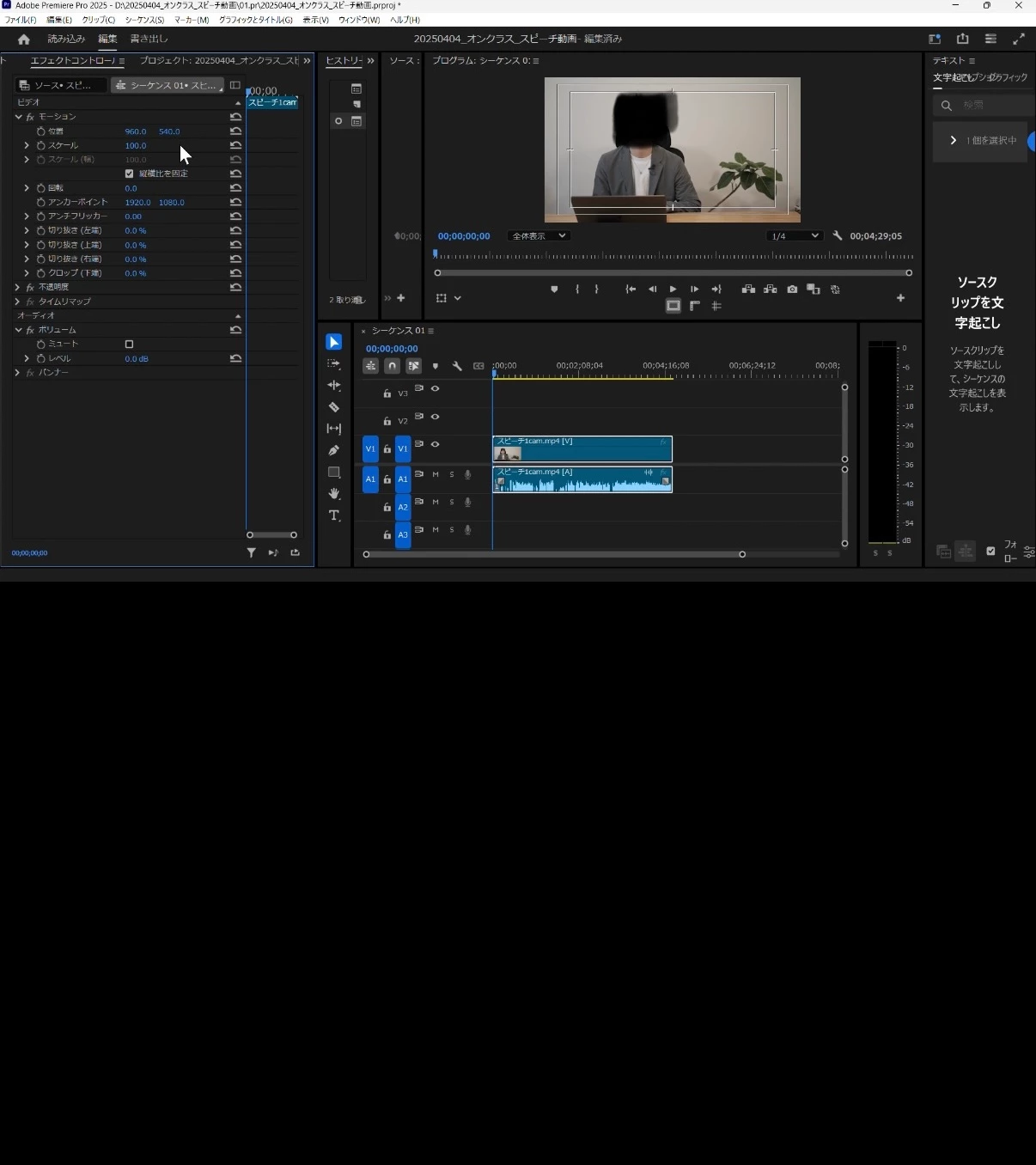

シーケンスのフレームサイズ「1920×1080」に4Kの動画素材を取り込みました。
通常こちらのフレームサイズで4Kの素材を取り込むとスケール100であればドアップの状態で表示されスケール50で添付写真のような状態になると思われます。
ただなぜかスケール100であるにも関わらずスケール50の状態で表示されます。
素材が4Kであるのは確認済みでシーケンス設定も何度も確認しましたが原因が分かりません。
何か設定の問題でこのような状態になっているのでしょうか?
OSはWindows、Premiere Proのverは25.1になります。

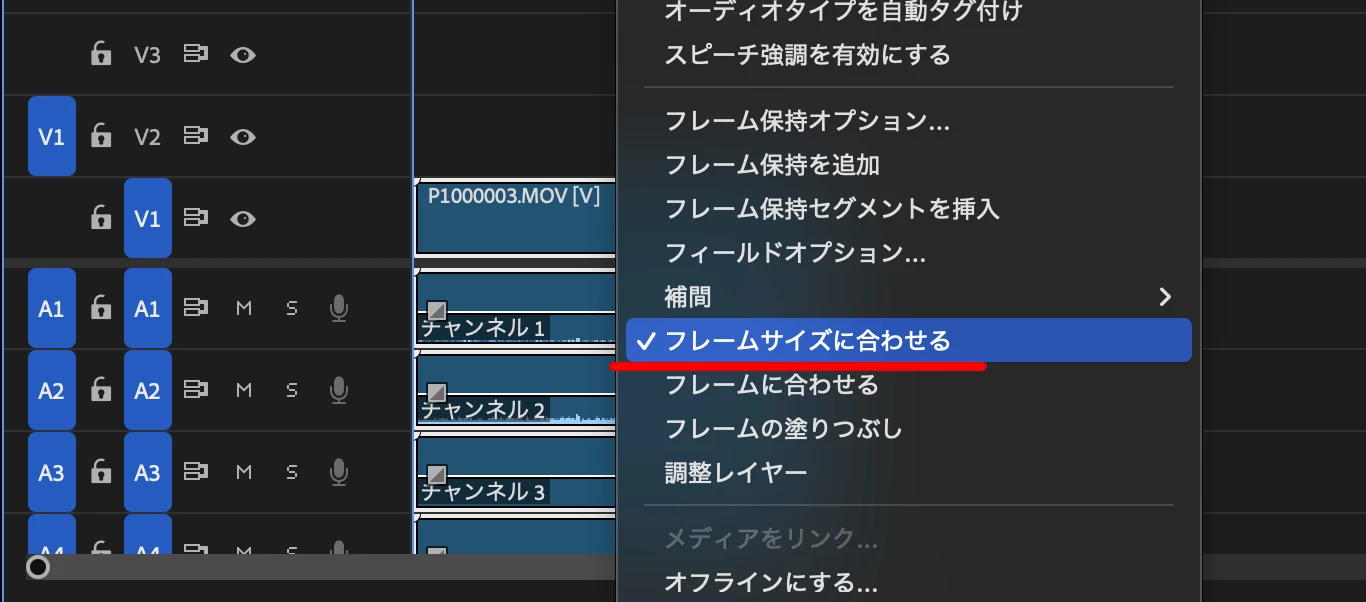

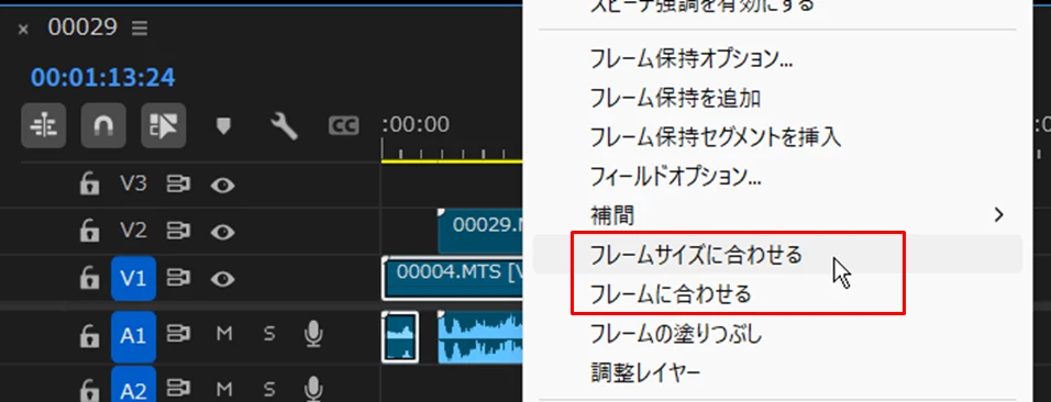

    映像の表示方法は、「フレームサイズに合わせる」と「フレームに合わせる」の2種類あります。これはクリップを右クリックして開いたコンテキストメニューから設定できます。v24.6.5以前は用語少し異なります。
    v25.0以降の表示
    v24.6.5以前の表示
    それぞれの用語の意味は次の通りです。
    ◆フレームサイズに合わせる(v24.6.5以前;フレームサイズに合わせる)
    元の映像の解像度を現在のシーケンスの解像度にリサイズし、サイズはシーケンスのフレームに合わせます。
    「スケール」は100%になっているので、ここから拡大すると、画質は落ちます。
    ◆フレームに合わせる(フレームサイズに合わせてスケール)
    元の映像の解像度のままで、サイズはシーケンスのフレームに合わせます。
    「スケール」は50%になっているので、ここから100%まで拡大しても画質は落ちません。

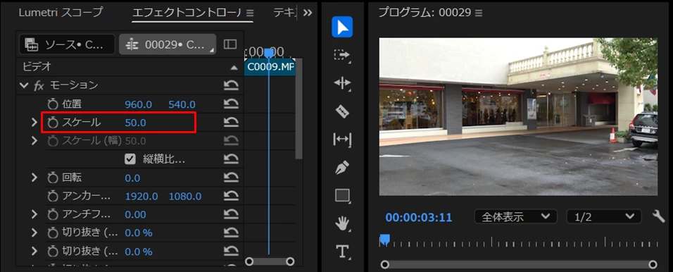

    これは、「フレームに合わせる」に設定して、「スケール」を「100%」にすると長さで2倍(ドアップの状態)で表示されたと思います。「スケール」を「50%」にすると長さで等倍で表示されたと思います。
    「スケール」は50%から100%まで拡大しても画質は落ちません。
    プログラムモニターサイズが100(等倍)にもかかわらず、「エフェクトコントロール」パネルの「スケール」が「50」になっていることを指していると思いますが、これは上記の「フレームに合わせる」項に記載の通りです。

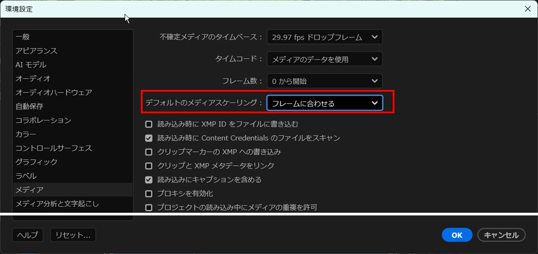

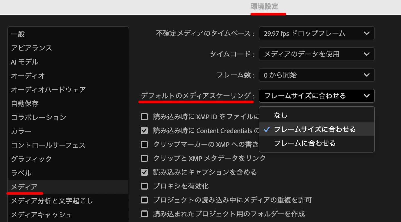

    どちらで読み込むかは、「環境設定」の「メディア」ペインの「デフォルトのメディアスケーリング」で設定できます。

    環境設定の「メディア」の「デフォルトのメディアスケーリング」にて、「フレームサイズに合わせる」が選択されている可能性があると思います。
    まずはシーケンス上の該当クリップを右クリックして、「フレームサイズに合わせる」にチェックが入っていないかご確認いただくといかがでしょうか。
    ※チェックが入っていましたら、チェックを外してみてください。

    「フレームサイズに合わせる」にチェックが入っていました!
    チェックを外す事で無事問題解決できました!
