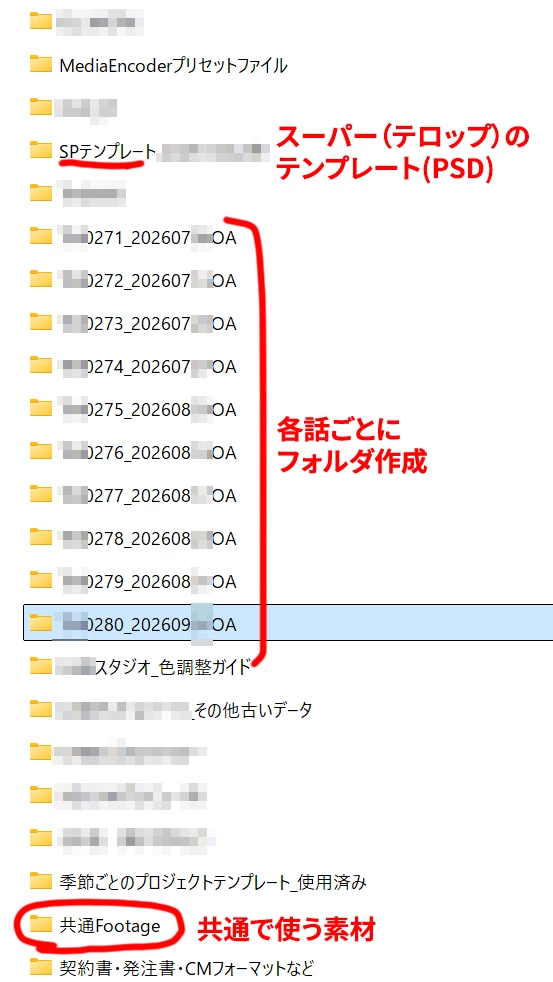

    とのことですので、私が担当している仕事の中で最も近い例として、週1レギュラーのミニ番組のフォルダを例に挙げてみますね。
    (固有名詞などモザイクをかけています。)
    まず、シリーズ全体を保存しているフォルダはこんな感じです。この番組専用のストレージを用意しているので、ドライブ直下です。
    基本的には直近10本程度を保存しており、それ以前のデータはアーカイブ用の別ストレージに移動する運用です。
    各話共通で使う素材は、ひとつのフォルダにまとめており、各話のフォルダにはその回で使う素材のみが入っています。

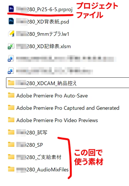

    次に、各話ごとのフォルダの中身の一例です。
    各話共通で使う素材以外はこのフォルダ内にすべて入れています。
    この番組の編集・MAは私一人で行っており、比較的自由にフォルダの構成を決められるのですが、一応「各話ごとのフォルダ」と「共通Footage」のフォルダをセットでコピーすることで、持ち出し編集や他社への移行が容易にできるようにしています。
    この番組は1話完結なので各話ごとのフォルダにしていますが、前後編など複数話にまたがる企画であれば、一つのフォルダにまとめておいた方が収録素材の管理がしやすいかもしれません。
    これはあくまでも一例で、「どの仕事も常にこの方法で管理している」のではなく、「この仕事に関してはこのやり方にしている」といった感じです。
    制作する作品の内容や共同作業の有無、作業者の好み、ストレージやバックアップの運用方針などによって、最適な管理方法は変わると思いますので、最終的にはご自身の環境で無理なく運用できる方法を作っていくことになるのではないかと思います。

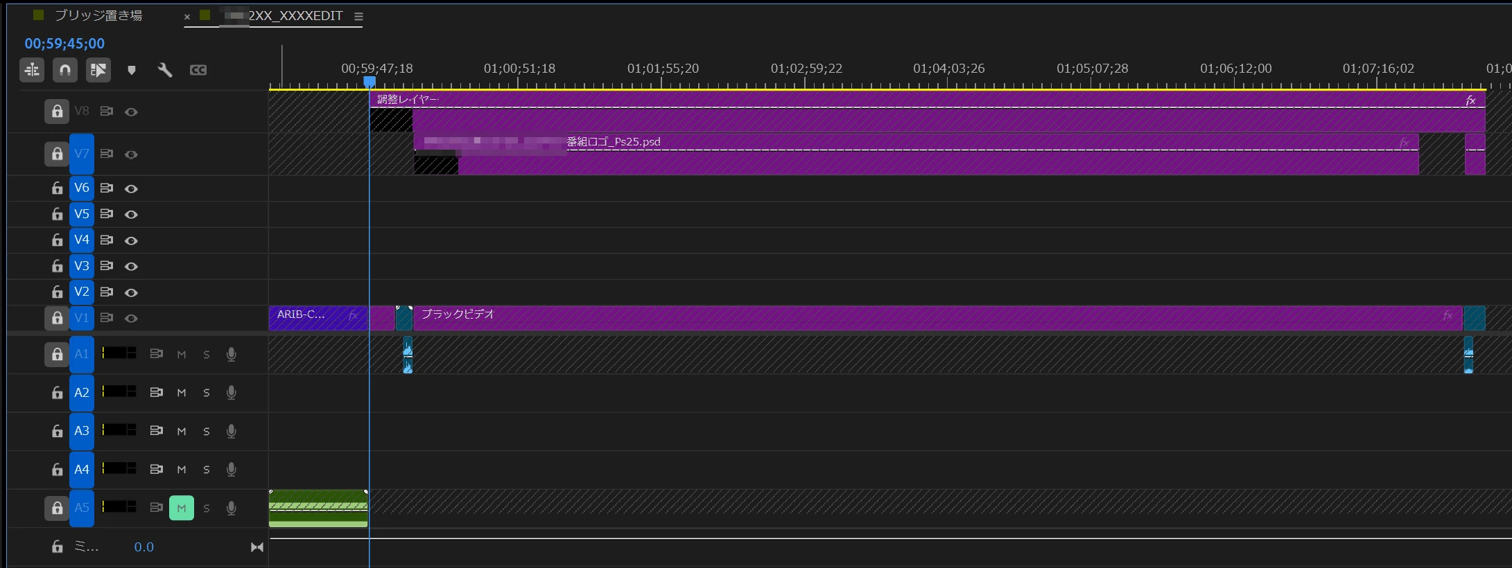

    テンプレートを開くとこんな感じになっています。
    この例は地上波放送用なので、納品に必須となるカラーバーなど基準信号を規定通りに並べたうえで、決まりもののオープニング・エンディング、ブリッジ(別シーケンスからコピペ)などを、自分が使いやすいように入れています。
    OA尺に合わせやすいよう、V1A1に決まりものを入れてロックをかけておき、V2A2以降で編集するようにしているのですが、トラックの使い分けは作業者のお好み次第かと思います。
    YouTubeですと尺は厳密じゃなくても良いと思いますので、純粋に作業しやすいように組んでいただければOKだと思います。
    ちなみに、オープニングやエンディングは、音声を含めてProRes 422 HQというコーデックのMOVファイルに書き出したうえで、シーケンスに貼り付けています。
