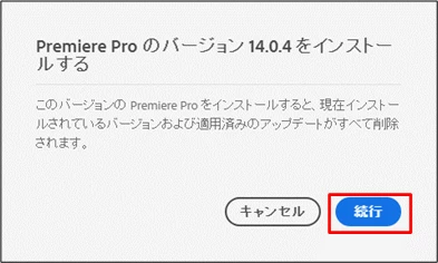

v14.1にアップデートしましたよね。これはv14.1のバグと思われます。
近々バグ修正のアップデートが行われると思いますが、それまでは次のように対応すると良いです。
以下、Windows版での説明です。Mac版は読み替えてください。
①レンダラーを 「Mercuy Playback Engine - ソフトウエア処理」に設定変更します。
②上記①でもエラーが発生する場合は、v14.0.4にダウンデートします。
※レンダラーを 「Mercuy Playback Engine - ソフトウエア処理」に設定するには、メニューの「ファイル」→「プロジェクト設定」→「一般」を選択し、開いた「プロジェクト設定」ウィンドウの「レンダラー」項で「Mercuy Playback Engine - ソフトウエア処理」を選択し、最後に「OK」をクリックします。
「Mercuy Playback Engine - ソフトウエア処理」に設定すると、「高速処理エフェクト」が機能しなくなる(A low level exception occured in:のエラーが出ます)、レンダリングや書き出しに時間がかかるようになる症状がでます。
修正のアップデートをしたら速やかに元の設定に戻しましょう。
※v14.1からv14.0.4にダウンデートする場合、下図ウィンドウが表示されたら「続行」をクリックします。
