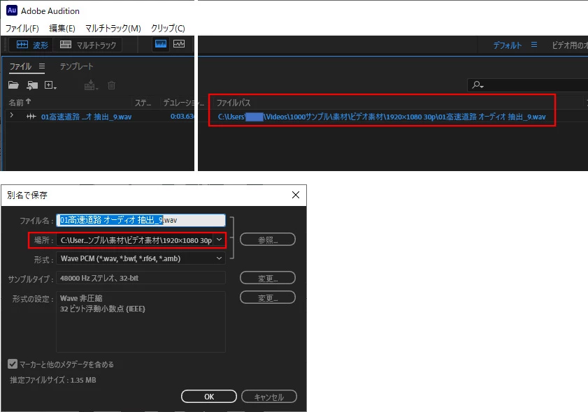

    >⑦のところの「保存」を実行するとで希望しないファイルにオーディションのファイルとwavファイルが保存されてしまうため「保存」ではなく「別で保存」してました。
    「保存」から保存した場合は、
    「ファイル」パネルを右方へ広げると、「ファイルパス」項があり、記載されたパスのフォルダーに保存されています。(下上図)。初期設定では元の映像ファイルと同じフォルダーです。
    「別名で保存」から保存した場合は、開いた「別名で保存」ウィンドウの「場所」に記載されたパスのフォルダーに保存されています(下下図)。初期設定では、「保存」から保存した場合と同じです。で、初期設定のまま保存すれば、編集した音声ファイルに差し変わりますが、場所を変更したりすると音声ファイルは編集した内容で指定したフォルダーに保存されていますが、Premiere Pro上では差し変わりません。
    モンブランさんは、「別名で保存」ウィンドウで「場所」を変更しませんでしたか。その場合はファイルは差し変わりませんので、「プレミアに戻ってもさし変わっていないようだ」と感じられたのではと思います。

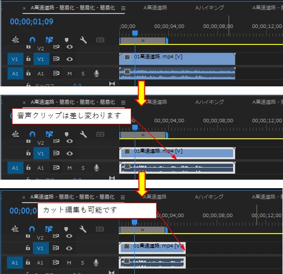

    ⑦編集が終わったら、メニューの「ファイル」→「保存」を選択します。
    ⑧Premiere Proに切り替えると、音声クリップが編集した音声クリップ(ファイル形式.wav)に差し変わります。映像クリップと音声クリップはリンクされています。
    カット編集も可能です。

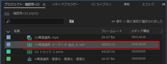

    (1)「別で質問したんですが」の意味が良く分かりませんが、普通のクリップと同様にカット編集やエフェクト・トランジション適用等もできます。
    (2)音声クリップの波形を見れば、ノイズの部分がほぼ無くなっていますので、差し変わったのが分かると思います。
    また、「プロジェクト」パネルには、映像アセットの下の行に「・・・オーディオ 抽出_・.wav」ファイルが追加されています(下図赤枠部)。
