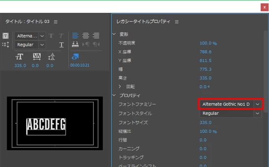

撮影した動画にテロップを入れる際にレガシータイトルを使用しているのですが
テロップに味が欲しくなり、Adobe Fonts にて新しいフォントをアクティベートしました。
アクティベートしたフォントを早速使用しようとしたところ、エフェクトでの利用まではできたのですが
レガシータイトル内でのフォントの選択肢の中に新しいフォントが出てきません。

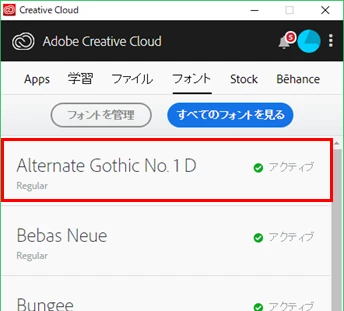

    「Creative Cloudデスクトップアプリケーション」の「フォント」→「すべてのフォントを見る」を選択して表示されたリストに対象のフォント(例えば「Altermate Gothic No.1 D」)が表示されていれば、
    レガシータイトルの「フォントファミリー」で選択することが出来ます。
    「Creative Cloudデスクトップアプリケーション」の「フォント」→「すべてのフォントを見る」に対象のフォントが表示されているかご確認ください。

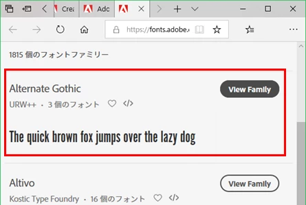

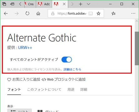

    表示されていなければ「すべてのフォントを見る」をクリックし、開いたブラウザで対象のフォントを探して、「View Family」をクリックすると
    開いた次の画面でフォントのアクティベーションをします。
    すると、「Creative Cloudデスクトップアプリケーション」の「フォント」→「すべてのフォントを見る」に対象のフォントが表示されていると思います。

    教えていただいた通りの手順で確認したところ、レガシータイトルでフォントを使うことができました。
