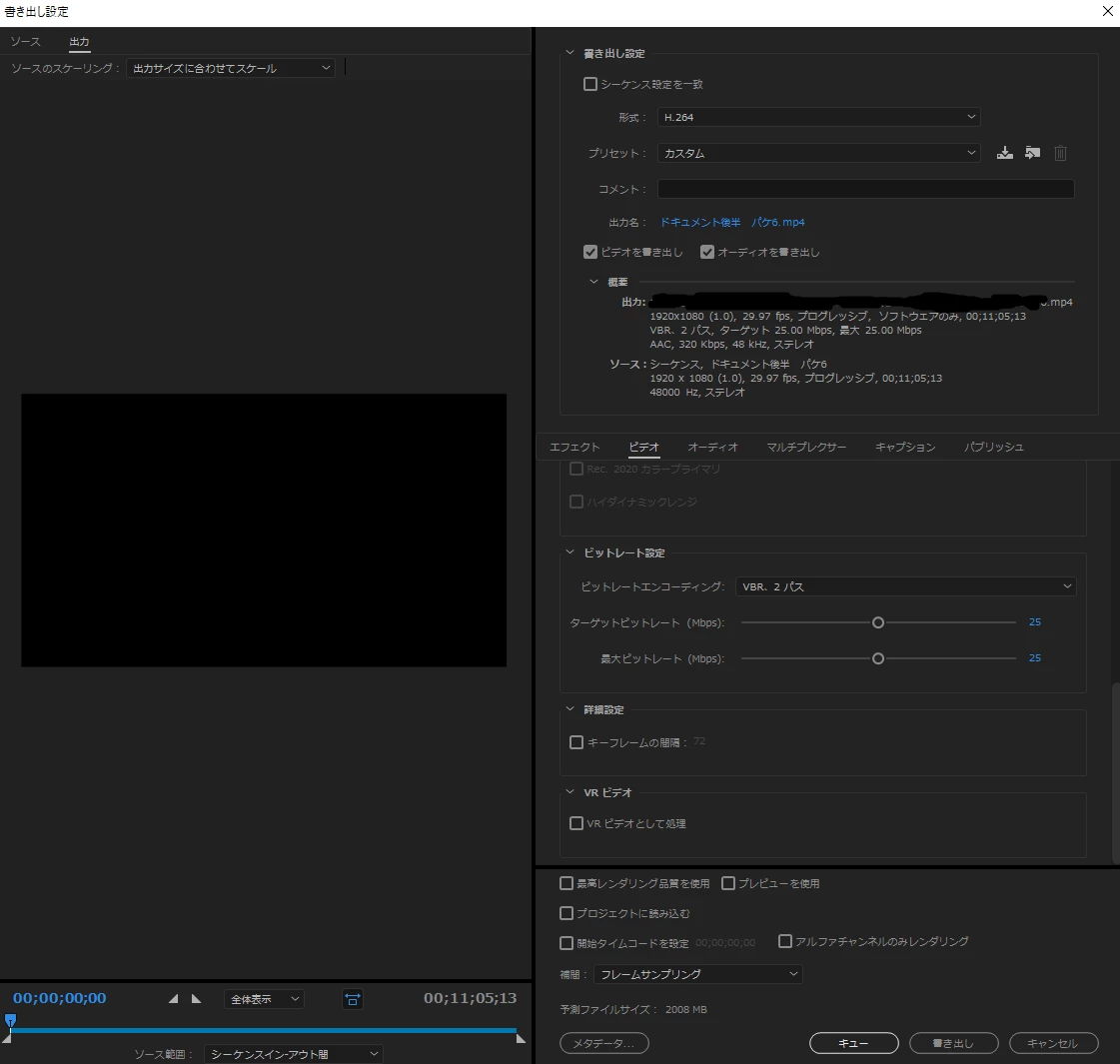

また、再生出来ないファイルの「書き出し設定」ウィンドウのスクリーンショットを提示頂けませんか。
・再生出来ないファイルは、プログラムモニターのプレビューでは映像も音声も正常に再生されると思いますが、「書き出し設定」ウィンドウの左側に映像は表示されますか。また、ファイルの再生では映像も音声も再生出来ないとのことですが、この場合、再生ソフトは何ですか。
承知いたしました。
こちらになります。
こちら、書き出し設定ウインドウの左側も正常に表示されております。

スクリーンショットで「プリセット」は「カスタム」になっていますが、「カスタム」に変わる前は何に設定しましたか。

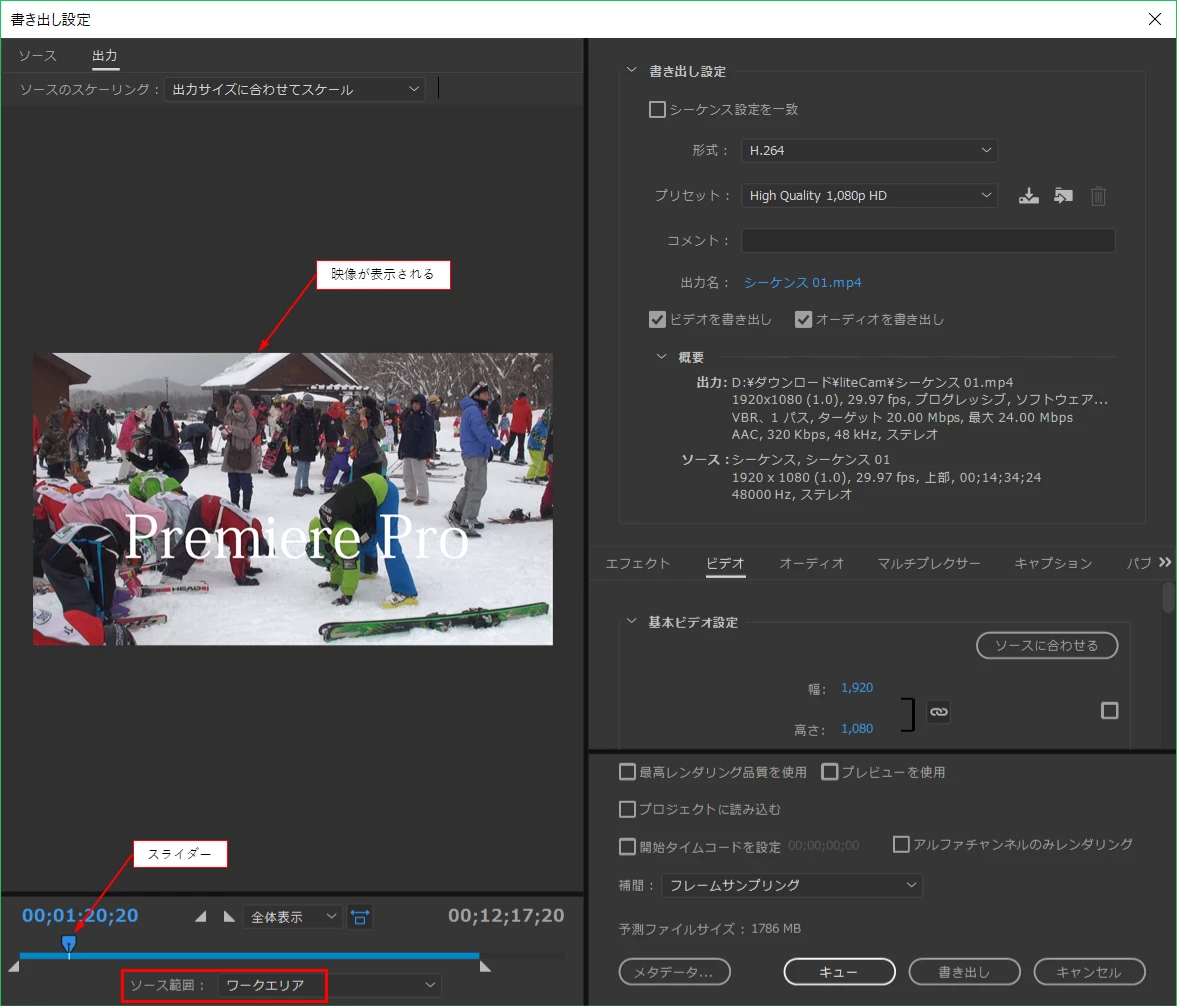

「書き出し設定」ウィンドウで、左側の部分は正常とのことですが、提示頂いたスクリーンショットを見ますと真っ黒になっています。そこに映像は表示されませんか。スライダーを左右に振ってみてください。
(スクリーンショットの上でクリックしますと、拡大します。)

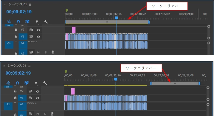

「書き出し設定」ウィンドウの左下部の「ソース範囲」は「ワークエリア」になっていますか?(上図赤枠部) この時下上図のように「タイムライン」パネルの「ワークエリアバー」はクリップがある範囲に設定されていますか。下下図のようにクリップのある範囲から外れていますと、映像は真っ黒、音声は無音となります。
