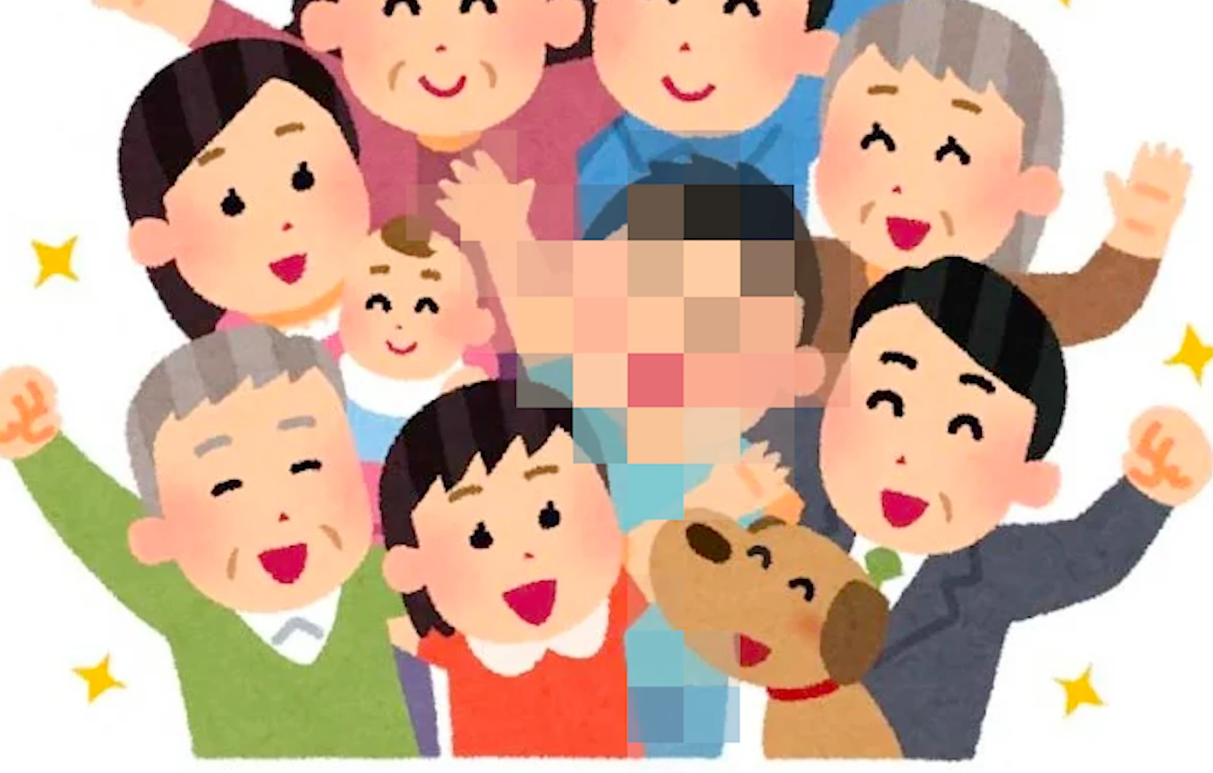

After Effectsのロトブラシを使用して、ペンツールでマスクしたようなモザイクを作成することはできるでしょうか。
実際に作成したいものは実写動画なのですが、代わりに画像で説明させていただくと、
下記画像中央の人をロトブラシで選択し、premiereに持っていきます。
元画像とロトブラシを適用したものをタイムラインで重ね、
ロトブラシの方にモザイクを適用したものが下画像になります。
モザイクが適用されている範囲の輪郭が出ず、範囲の外側は元画像が見えてしまっています。

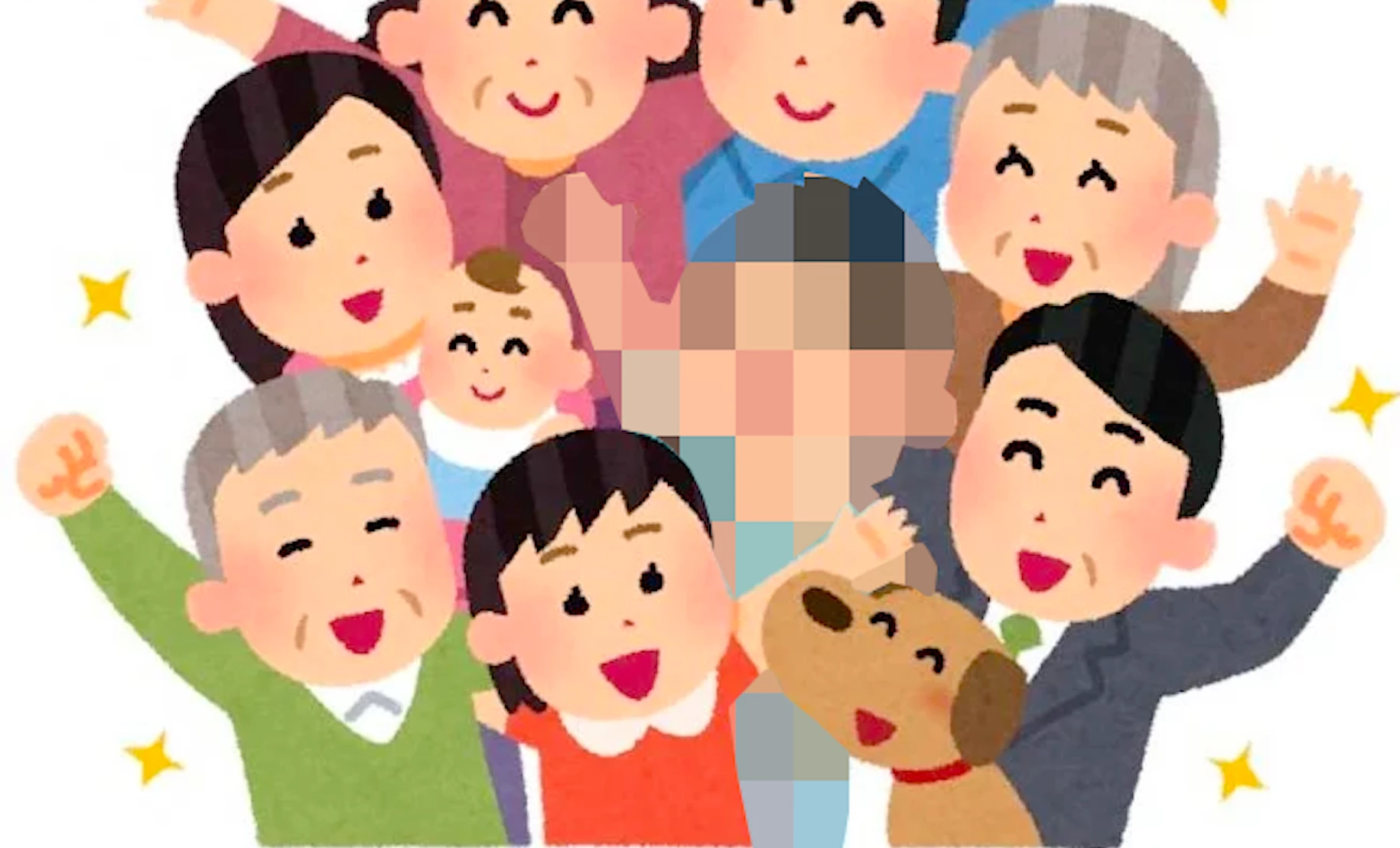

これを、モザイクでペンツールのマスクを使用し作成した下記画像のようにする方法はありますでしょうか。

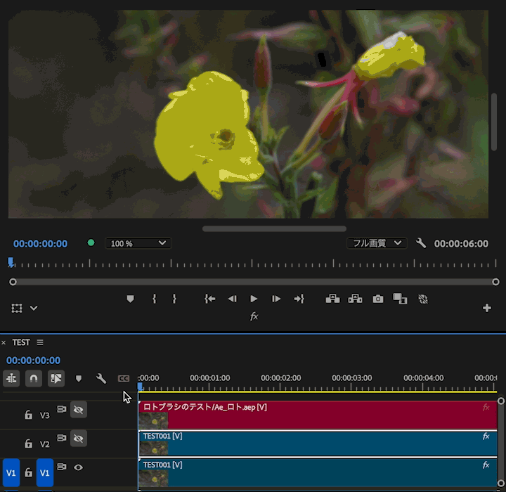

おっしゃる通り、この場合「ロトブラシで切り抜かれた後にモザイクがかかる」状態なので、切り抜いた輪郭の外側にモザイクの四角がはみ出す上、ハーフトーンの部分に背景の漏れが発生します。
期待する結果は、「モザイクがかかった状態の映像を、ロトブラシの輪郭で切り抜く」という状態ですね。
After Effectsで柔軟な切り抜きを行った上でPremiere Pro上でモザイクの具合など調整する場合には、一例として「トラックマットキー」を使う方法があります。
具体的には、Premiere ProのV1に元の素材、V2にも元の素材を同じように重ねて載せ、V2にお好みの設定でモザイクをかけます。つぎに、V3にAfter Effectsでロトブラシの処理を行ったコンポジションをのせます。
そして、V2に「トラックマットキー」を入れて、マットを「ビデオ3」、コンポジット用マットを「アルファマット」にします。
こうすることで、全面にモザイクがかかった状態のV2の映像がV3のロトブラシで切り抜かれて未加工のV1に合成されます。

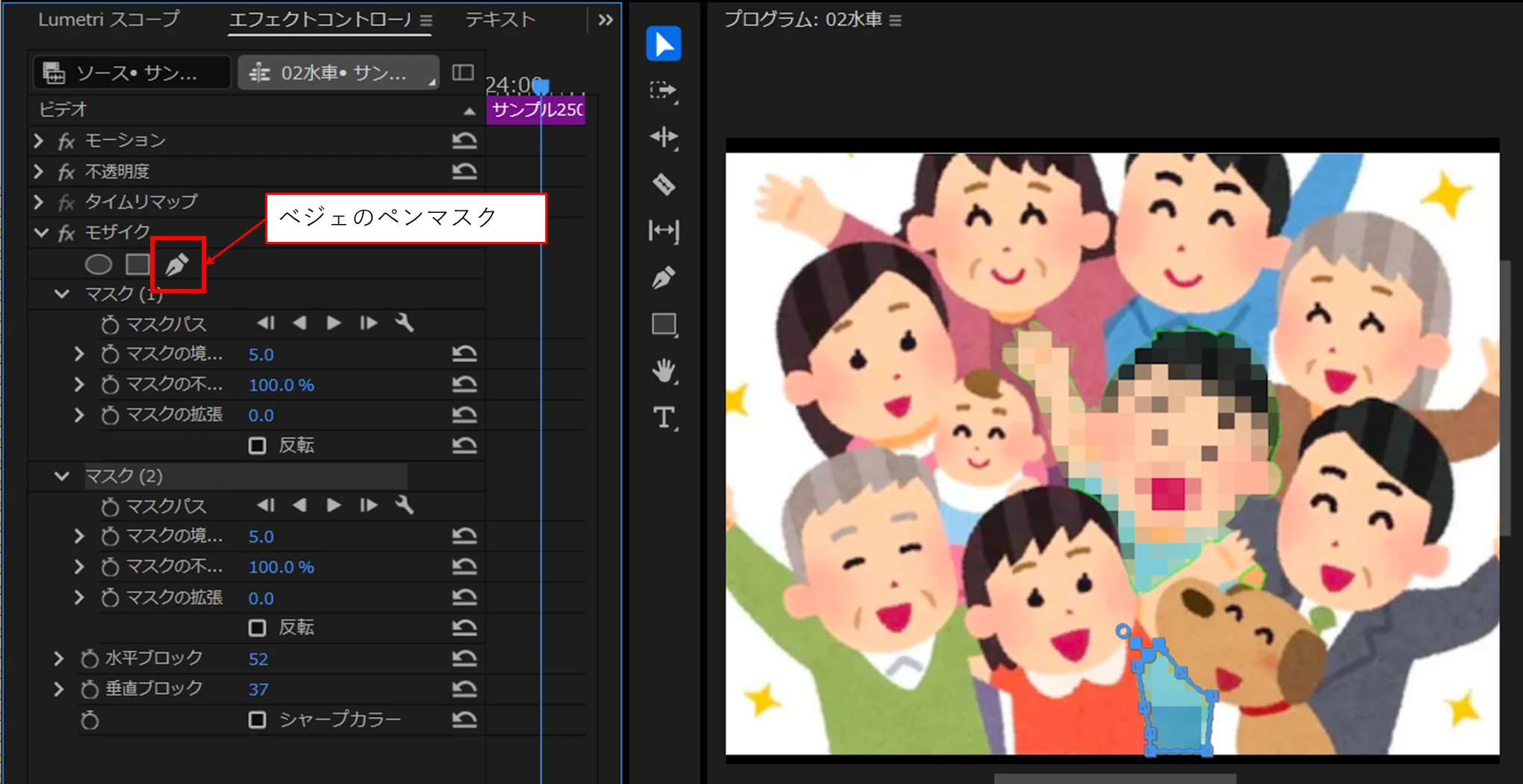

After Effectsのロトブラシで切り抜いたのは、Premiere Proの「モザイク」エフェクトをかけるためでしょうか。しかし「モザイク」エフェクトをかけてもマスクでモザイクを切り取る必要がありますよね。
次の方法はいかがでしょうか。
After Effectsは使用せず、Premiere Proで元の映像に「モザイク」エフェクトをかけ、モザイクにベジェのペンマスクをかけたらいかがでしょうか。トラッキングできますし、うまくトラッキングできないような場合は手動でトラッキングすれば良いと思います。
