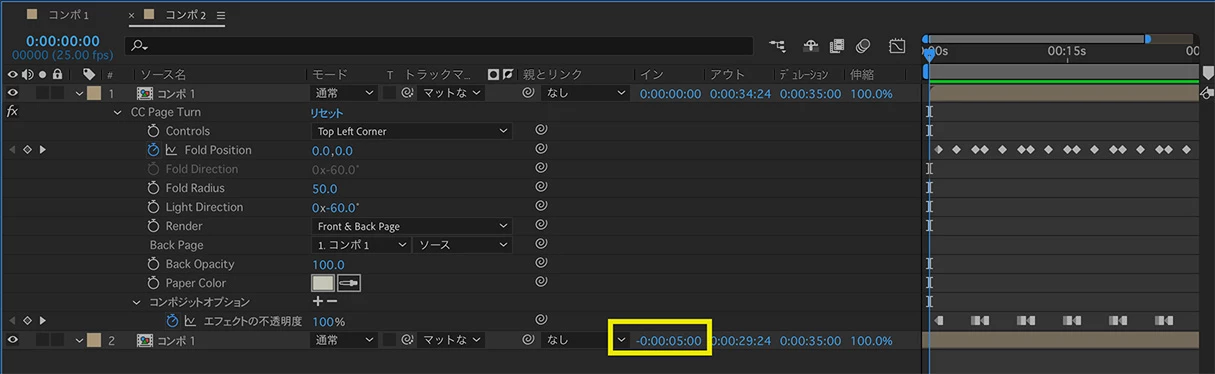

After Effects の機能がわからない時期は、1レイヤーづつ同じエフェクトを適用することもあります。
また、レイヤーごとに違う設定にする場合は、レイヤーが増える事もあります。
エフェクトで同じ動きを繰り返す場合の一例を記載しておきます。
・数字と背景のコンポジションを「コンポ1」に配置して、デュレーションを5秒にします。
・「コンポ1」を「コンポ2」に配置して複製を作成します。
・下にあるレイヤーのインポイントを-5秒にします。
・1〜3秒に「CC Page Turn」で場面を切り替える設定にしています。
・「エフェクトの不透明度」は、0%にするとエフェクトが無効になるので、無効になっている間に「Fold Position」の位置を最初の位置に移動させておきます。
・5秒間のキーフレームをコピーしてから、インジケーターを次のキーフレームを追加する位置に移動させてペーストします。
・インジケーターの移動とペーストを繰り返すと設定できます。
添付動画では、エクスプレッションのLoopOutを使用した例も追加しています。(コンポ3)

Jun 5, 2024 12:58 PM UTC
