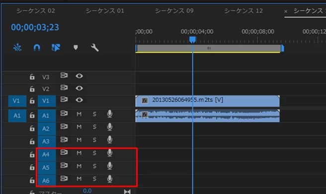

audioクリップが配置できません
  • February 11, 2019
  • 返信数 3.
  • 1307 ビュー
上記画像の「5.1」と書かれたA4,A5,A6クリップにaudioクリップを置くことができません。A3には配置することができたのですが、何故なのでしょうか?設定を変更する方法を教えて頂けましたら幸いです。
よろしくお願いします

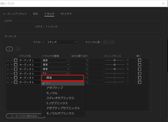

【追記です】
シーケンス設定時に、「新規シーケンス」ウィンドウで、「トラック」タブをクリックするとオーディオトラックの仕様を設定することが出来ます。
下図は初期設定の状態です。オーディオ4~6トラックが「5.1チャンネル」になっています。
「5.1」と記載された右端の下向き三角印をクリックすると、メニューが開きますので「標準」を選択します。
すると、オーディオトラックは標準の「ステレオ」で開きます。

【追記です】

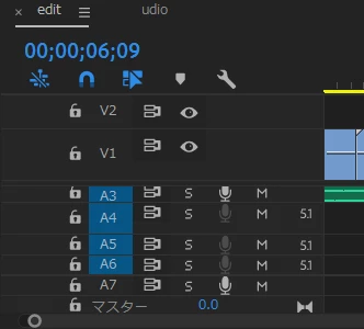

「5.1」と表示のあるトラックは、オーディオの5.1チャンネルの専用トラックです。そこに一般的なステレオ(2チャンネル)のクリップは配置できません。
不要なら、5.1チャンネルトラックのヘッダー部で右クリックし、開いたメニューから「トラックを削除」を選択すると削除するトラックを指定して削除することが出来ます。
下図は、5.1チャンネルトラックを削除した例です。
それから、トラックヘッダー部の左端「V1」と「A1」は両方ともその部分をクリックして青くしておきましょう。
