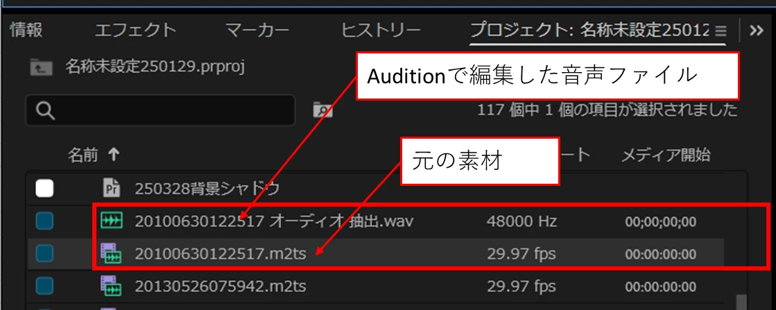

Auditionで編集したファイルは、「プロジェクト」パネルに下図のように追加されます。
元の動画音声ファイルは「エクスプローラー(Windowsの場合)」から読み込んだらいかがでしょうか。カットする前のファイルに戻せると思います。

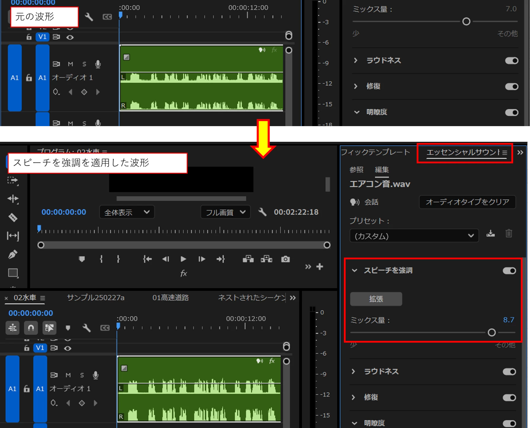

ホワイトノイズと言えば、Auditionの「ノイズリダクション(プロセス)」が定番のような気がしますが、Premiere Pro v24.2.1から「スピーチを強調」機能が追加され、ホワイトノイズを簡単な操作で軽減することができるようになりました。
音声クリップを選択し、「エッセンシャルサウンド」パネルで「スピーチを強調」を「オン」にして、「拡張」ボタンをクリックし、「ミックス量」を徐々に上げていき、丁度良いところを見つけます。
下図はエアコンの音で試したものです。
是非お試しください。
