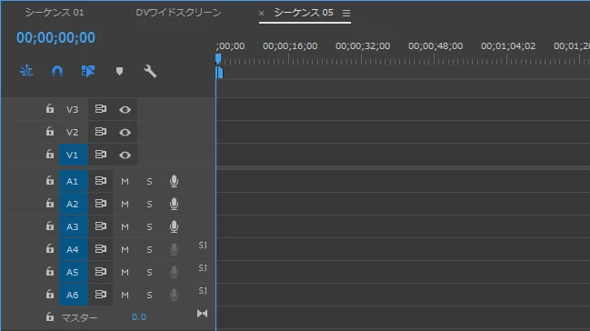

①AVCHD 1080i30 (60i)シーケンスを作成します。

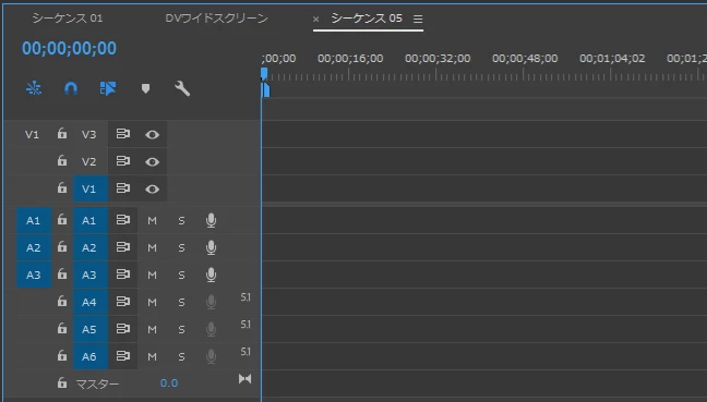

②「ソースモニター」に5.1チャンネルオーディオ付.m2ts素材を入れます。A1、A2、A3トラックの「挿入や上書きを行うソースのパッチ」ボタンがONになります。

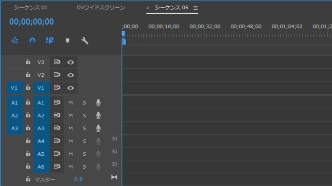

③V1トラックの「挿入や上書きを行うソースのパッチ」ボタンをONにします。
しかし、A4トラック(5.1チャンネル)の「挿入や上書きを行うソースのパッチ」ボタンはONになりません。

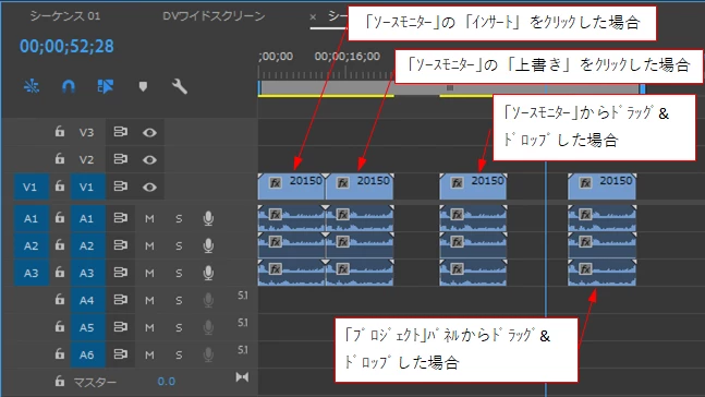

④そのまま操作を続けると、下図の様に配置されました。
5.1チャンネルオーディオ素材は、標準チャンネルトラック3本(A1、A2、A3)に配置され、5.1チャンネルトラック(A4)には配置されませんでした。
なお、「ソースモニター」または「プロジェクト」パネルからのドラッグ&ドロップでは、「挿入や上書きを行うソースのパッチ」ボタンを全てOFFしても同症状でした。

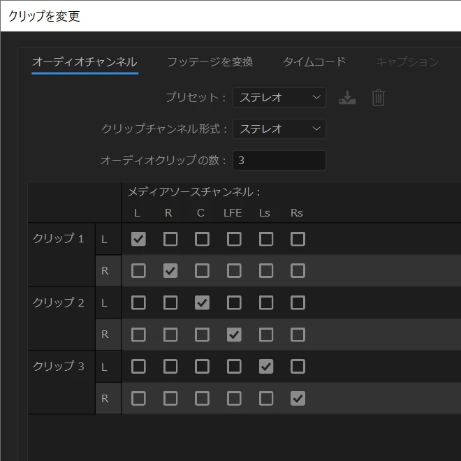

5.1ch(計6チャンネル)の音声がステレオクリップ3個という扱いになっているようですね。
クリップのオーディオチャンネルがこの画像のようになっていませんでしょうか。
もしこのようになっていましたら、プリセットを「ファイルを使用」にすると5.1chに戻ると思います。

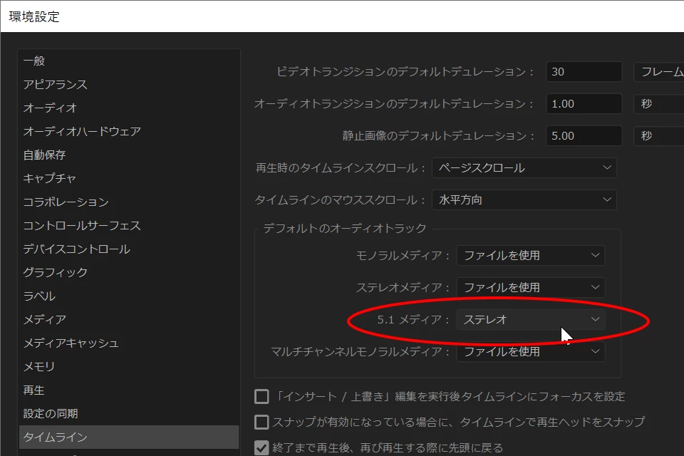

なお、読み込んだ5.1chファイルが自動的にステレオ3個になる場合は、環境設定が影響している可能性があります。
赤丸で囲った5.1メディアの項目が「ステレオ」になっていますと、おっしゃるような状態になります。「ファイルを使用」に戻しますと、次回以降読み込んだ5.1chのクリップは5.1chとして読み込まれると思います。

CC2018、CC2019とも「クリップを変更」と「環境設定」両ウィンドウで「ステレオ」になっていました。
両方とも「ファイルを使用」に変更した結果、5.1チャンネルトラック(A4)の「挿入や上書きを行うソースのパッチ」ボタンがONになり、5.1チャンネルオーディオクリップを配置出来ました。
