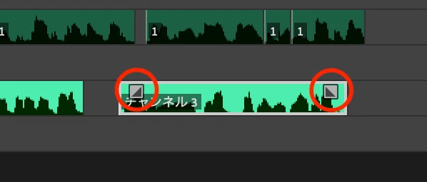

Premiere Pro 2024 (v 24.6.3)をi Mac 2024 M4で使用しています。
添付している写真の赤丸のトランジションの表示を消したいのですが見当たらず、
非表示の仕方をご存知の方いらっしゃったらご教示いただきたいです。

こんにちは、hide_9348 さん
オーディオクリップを選択すれば表示されますが、選択しなければ非表示になります。ただしオーディオクリップ内へカーソルを置くと表示されます。
意識的に非表示にする方法は見つけられませんでした。

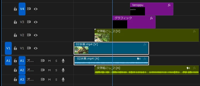

オーディオトラックの高さをある高さ以下にすると、そのマークは常時非表示になります。

①すべてのオーディオトラックはそのマークが非表示になる高さに設定します(狭くします)。すべてのビデオトラックは作業しやすいトラックの高さに設定します。

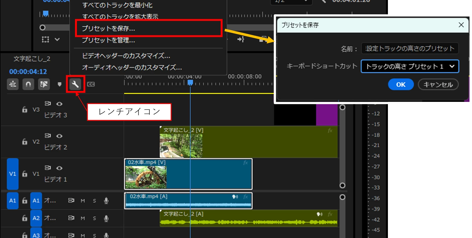

②「レンチ」アイコンをクリックし、開いたコンテキストメニューから「プリセットを保存」を選択し、さらに開いた「プリセットを保存」ウィンドウで「名前」を入力、「キーボードショートカット」は「トラックの高さプリセット1」に設定し、「OK」をクリックします。

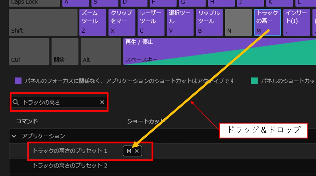

③メニューの「編集」→「キーボードショートカットキー」を選択し、開いた「キーボードショートカットキー」ウィンドウで、「検索欄」に「トラックの高さ」と入力し「コマンド」項に表示された「トラックの高さのプリセット1」にショートカットキーを割り当てます。ここでは「M」を割り当てました。
④Premiere Proで「M」キーを押すと、トラックの高さは設定した高さで表示されます。
下図くらいのオーディオトラックの高さならマークは常時非表示になります。
