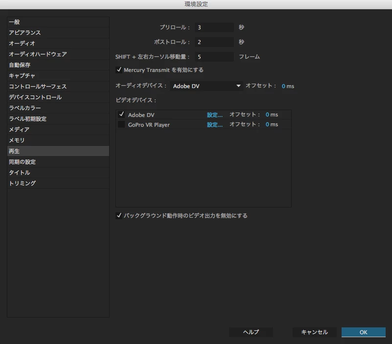

Premiereの最新バージョンを使用しています。
MacOSをSierraに上げたのが原因かわかりませんがPremiereでDV出力ができなくなってしまいました。
Adobe Premiere Pro Prefsの作り直しなどはやってみたのですが現状変わらないのでちょっと解決方法が見えません。
AdobeDVに設定するだけだったと思いますが
他に設定項目があれば是非お願いします。

Sierraにアップデート後に症状が出ているようですのでそれが原因である可能性が高いようにも思いますが、OS側ではDV機器を認識しているようでしょうか?
macOS Sierra: FireWire 装置が動作しない場合
上記ページの中ほどにあります「システム情報」で、DV機器が認識されているか確認できるかと思います。
月並みの対応しか書かれてはいませんが、もし機器の認識がうまくできていませんでしたらこちらが参考になるかもしれません。
macOS Sierra: 装置の FireWire 接続をチェックする

ありがとうございます。
確認した所DV自体は認識されていました。
いろいろ試したのですがDVからの読込は可、書き出しが不可という状態でしたが
デバイスコントロールを一度「なし」にして再起動したら出力されるようになりました。
設定を確認するとデバイスコントロールは元通りの「DV/HDVデバイスコントロール」になっていたので
何が悪かったのかよくわかりませんがとりあえず解決しました!

DV経由でシーケンスの再生をテレビ表示したかっただけなので書き出しはしません。
ですが書き出しが出来ればDV接続ができているという確証が取れるので
これをきっかけに書き出しの方から原因を詰めていきましたが
結果的にデバイスコントロールを一度「なし」にして再起動したら出力されるようになりました。
ただ結果としてデバイスコントロールの設定は「DV/HDVデバイスコントロール」に変わってしまったので
今までとなにも変わらない設定なのですがなぜか表示はできるようになりました。
解決策ではありませんが解決へ導く回答ありがとうございました!
