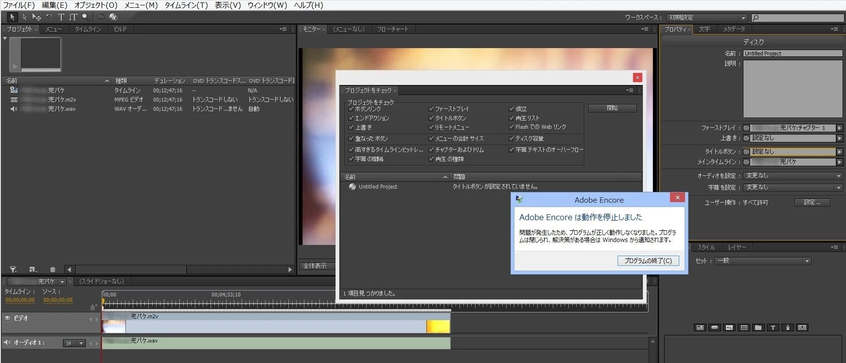

どなたか教えて下さい。
Premiere Pro CS6をダウンロードしてEncore CS6を入手、
修正されたバージョンアップもし、下記URLの手順でPremiere
Pro CC 2018にてファイルを作成しました。
m2vとwavとxmpの3つが作成されました。
Adobe Premiere Pro CC および Encore CS6 で DVD を作成する
Encoreでの読み込みはm2vとwavしかできないため、この2つを
読み込んで、上記URLの手順で⑥「ファイル/プロジェクトをチェ
ックを選択してDVD 設定を検証」にまで行きましたが、「タイトル
ボタンが設定されていません」というエラーメッセージが出るので
画面右のプロパティーのタイトルボタンを操作しようとすると
下記のようにプログラム終了警告が出てBuildまで進めずに終わ
ってしまいます。
※ちなみに⑤まではプロパティー画面にファーストプレイ表示も
  タイトルボタン表示も何故か出てきません。
MachineはWn.8.1、Premiere Pro CC 2018によるMPEG2-DVD
ファイルの作成はURL表記通りに終えています。
どうぞよろしくお願いします。

メニュー画面などを作成していない動画再生のみのものはすべて「タイトルボタンが設定されていません」というエラーメッセージが出ます。メニュー画面がないため、タイトルリンクが存在しないのが当たり前なので問題ありません。
Buildに進めるとエラーがあると言うアラートがでますが、無視して進めると言うカタチで問題ありません。
「タイトルボタンが設定されていません」の行を選択し、「プロパティ」パネルの「タイトルボタン」項右側の▶(右向き三角印)ボタンを押し、開いたドロップダウンメニューから「停止」を選択するのが通常の手順ですが、ドロップダウンメニューも開きませんでしたか。
>ちなみに⑤まではプロパティー画面にファーストプレイ表示も タイトルボタン表示も何故か出てきません。
「プロパティ」パネルの「タイムライン」には、「ファーストプレイ」、「 タイトルボタン」の表示はありません。
私の場合ですが、Encore CS6は「Adobe Encoreは動作を停止しました」が頻繁に発生する場合があります。操作を速く連続で行った時などに多く発生するような感じです。
自衛手段としては、
・Encoreの作業中は、こまめに保存を行います。「Adobe Encoreは動作を停止しました」が発生しても被害を最小限に抑えることが出来ます。
・操作を一つ一つゆっくり行います。Encoreにたっぷり考える時間を与えるため(笑)。
今回の場合、下記の内容を試してみてください。
・Premiere Proの書き出し設定で、プリセットは上記リンクに記載の「NTSC DV Wide Progressive」を選択しましたか。もし、その場合は「NTSC DV Wide」を選択して行ってみてください。
・Encoreの操作はゆっくり行ってみます。
・タイトルボタンで、「Adobe Encoreは動作を停止しました」が連続して発生する場合は、タイトルボタンの「プロジェクトをチェック」を行わないで、次へ進めてみます。
・Premiere Pro CC 2017年10月リリース(CC2018)の書き出し設定で、マルチプレクサー「DVD」、オーディオ「PCM」にすると、音声が動画ファイル(.mpg)と一緒に書き出されます。このファイルで試してみます。
※ハイビジョン編集したコンテンツをDVワイドスクリーンで書き出すと、画面の両サイドに黒帯が入ります。この黒帯を表示しないようにするには、Premiere Proの「書き出し設定」ウィンドウの左上の「出力」タブをクリックし、ソースのスケーリングで「出力サイズ全体にスケール」を選択します。
※xmpファイルは情報管理ファイルで、Encoreに自動的に読み込まれます。気にする必要はありません。
