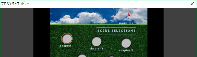

もしかしたら、メニュー画面で再生するチャプターを選択した時、ハイライトさせない方法を知りたいということでしょうか。
下図の例で言えば、チャプターを選択した時赤丸がハイライトしていますが、これを非表示にする方法はということでしょうか。

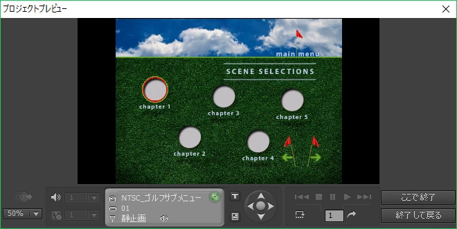

選択したチャプターをハイライトさせないという事とは少し違っておりまして、どういうことかと申しますと
DVDを再生しメニュー表示したときに、通常、おそらく「初期選択チャプタのハイライトが点灯」すると思うのですが
これを、再生してメニューが表示されたときに、例えばリモコンの選択移動ボタンを押すまで、「ハイライトさせない」
ことは出来るか?という事でございます。
メニュー表示後、選択の動作をするまでは「どこもハイライトしない」状態が作れるかどうか?
という事でございます。
まさにひと昔前のCDROMソフトのメニューの様ですが、、、こんな表現でお分かりに成りますでしょうか。

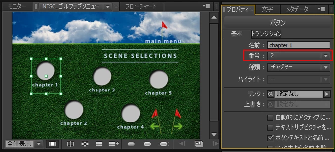

下記の方法で多分出来ると思います。お試しください。
私はプレビュー画面で確認したまでですが。ディスクでは確認していません。
メニューの各チャプターボタンには、「プロパティ」パネルの「基本」タブの「番号」欄で、次のように番号が割り当てられています。
「Chapter 1」ボタン →番号「1」 、「Chapter 2」ボタン →番号「2」 、・・・・・・
どうも、この番号「1」が割り当てられたチャプターボタンが初期状態でハイライトするようです。
では、この番号「1」を割り当てないように、次のように採番し直すと(番号の大きいチャプターボタンから行うと良いです)
「Chapter 1」ボタン →番号「2」 、「Chapter 2」ボタン →番号「3」 、・・・・・・
すると、ハイライトしません。
選択すると、ハイライトします。
