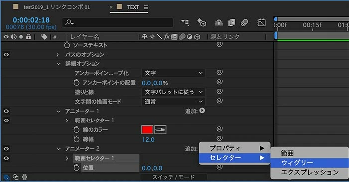

作成方法は、複数あるので例えば、

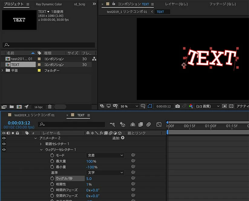

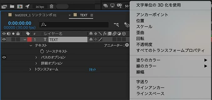

テキストレイヤーのプロパティを展開すると、アニメーションを作成するメニューが多数用意されています。
揺れる動きについては、アニメーターメニューの位置・回転を追加して、「セレクター」の「ウィグリー」を追加して設定すると、文字単位または、文字列、文章全体を揺らすことができます。
150kwさんの回答にあるウィグラーと同じ機能です。
この方法では、線を1本しか追加できないので、2本にする場合はレイヤーメニューのレイヤースタイルで「境界線」を追加することで対応できます。

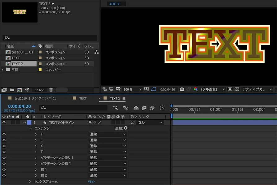

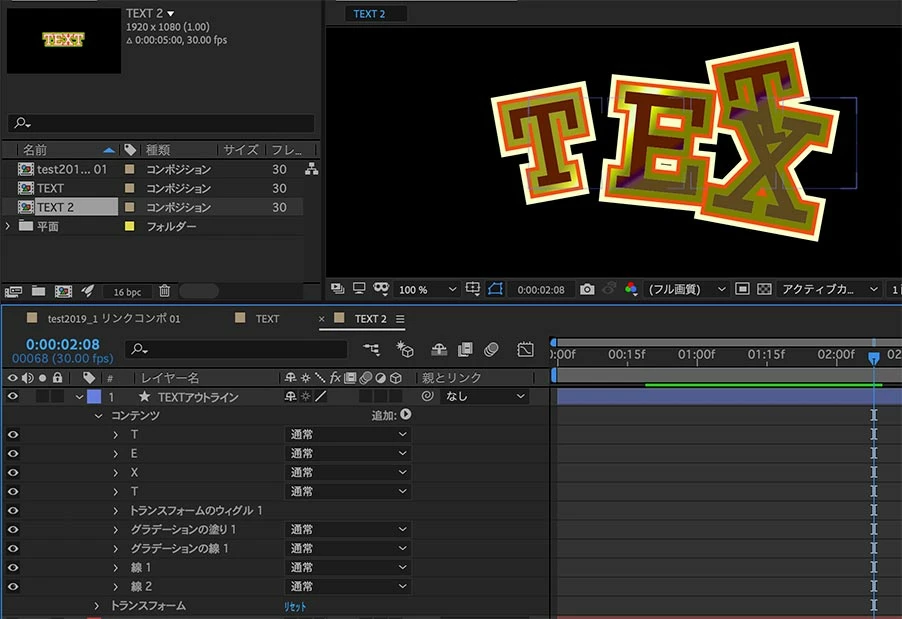

別の方法として、
テキストレイヤーをシェイプに変換することで、一つのレイヤーで何本も線やグラデーションを追加することができます。
ただし、テキストからシェイプに変換する工程があるため、モーショングラフィックステンプレートにすることはできません。

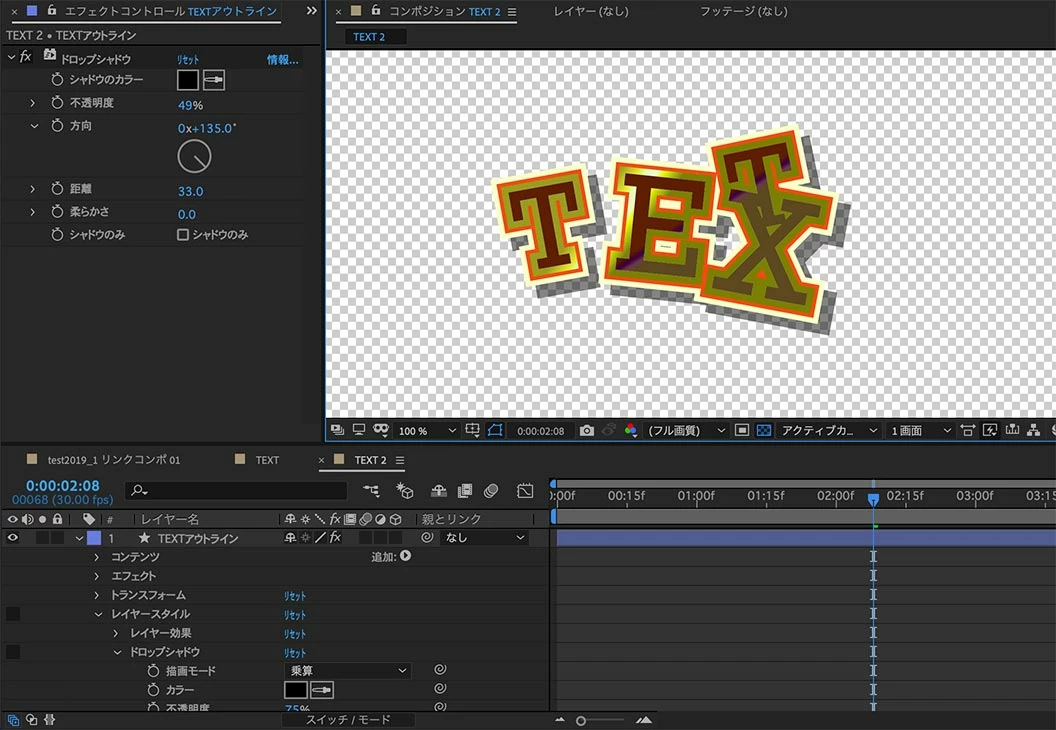

ウィグラーも追加できます。
それと、ドロップシャドウは、レイヤースタイルの「ドロップシャドウ」とエフェクトの「ドロップシャドウ」があります。
通常は、レイヤースタイルでもいいですが、状況によっては、エフェクトを使わないとダメな場合もあります。

After Effectsに転送されたプロジェクトの中に、テキストレイヤーを含んでいるコンポジションがあるので、テキストの編集はこのコンポジションを使用します。
作成方法は、複数あるので例えば、

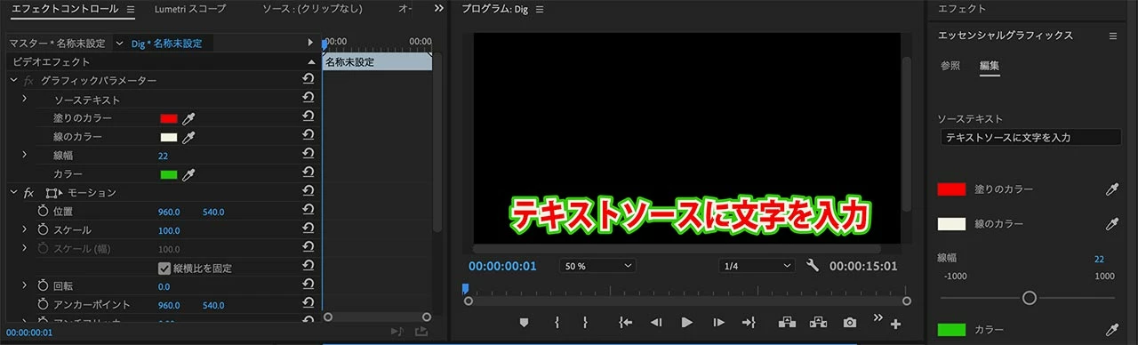

モーショングラフィックとして保存しようとしたのですが、
テキストのストロークの角が尖ってしまっていたので、
ストロークを消し、教えていただいた方法で境界線を二つつけたところ、
ソーステキストを二つエッセンシャルグラフィックスに登録しないといけなく、
premiereで二箇所に文章を入力しないといけなくなってしまいました。
境界線を二つつける場合はしょうが無いのでしょうか?
重ねての質問で申し訳ありません。よろしくお願いいたします。

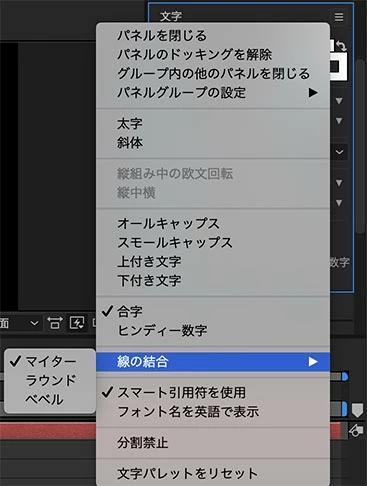

Jun 19, 2019 11:14 PM UTC
角の調整は、文字パレットの「線の結合」で調整できます。
レイヤーを重ねる方法で、すべてのレイヤーでソーステキストを同じにする方法はあるのですが、ウィグリーを設定すると動きが一致していないので、あとで確認してみます。
