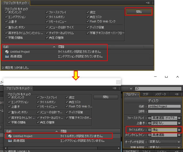

Encore CS5.5で「タイトルボタン」とは何を設定するのですか?
Windows7でEncoreCS5.1を使用しています。
いつもメニューを作成していますが、メニュ-もチャプターマークもない単純なタイムラインのISOファイルを作成しようとすると「タイトルボタンが設定されていません」とエラーがでます。
説明書では「一般的にはメインメニューに戻るように設定する」と書かれていますが、メニューが無いとISOファイルは作れないのですか?

お早うございます、あ~さんさん
そんなことはありませんよ。メニュー無しでもISOファイルは作れます。
推定ですが、「ビルド」タブの「プロジェクトをチェック」を行っていなかったような気がしますので、次のように行ってみてください。
「ビルド」タブで「プロジェクトをチェック」をクリックし、「開始」ボタンをクリックすると、ウィンドウ下部にエラーが表示されたと思います(下上図)。
その場合は、「タイトルボタンが設定されていません。」の行を選択し、「プロパティ」パネルで「タイトルボタン;停止」に設定します(下下図)。
「エンドアクションが設定されていません。」の場合は、同様に「プロパティ」パネルで「エンドアクション;停止」に設定します。
最後に、再度「開始」ボタンをクリックし、ウィンドウ左下隅に「該当項目はありませんでした。」と表示されれば、OKです。右上隅の「×」印でウインドウを閉じます。
この後に、「フローチャート」確認や「プレビュー」確認を行った後、「ビルド」タブからISOファイルに書き出してください。

プロジェクトのチェックは毎回行っていましたが、エラーメッセージをクリックして問題の場所を編集できるのは知りませんでした。
また、タイトルボタンの意味もしりませんでしたし、プルダウンメニューがあることも知りませんでした。
