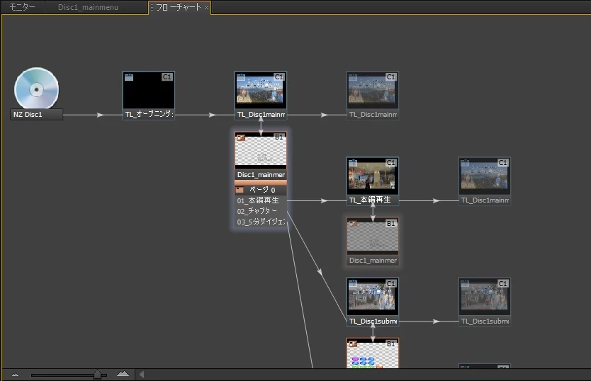

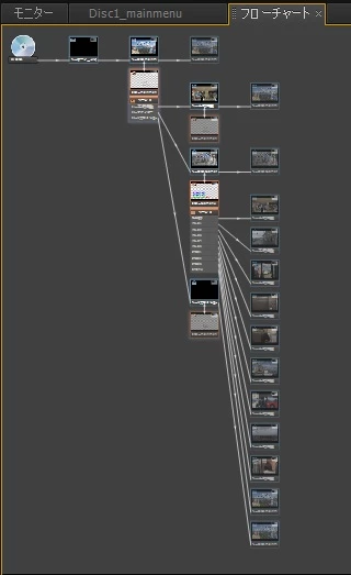

以下、フローのスクショを貼付します。
〈全体フロー図〉
〈拡大図1〉
〈拡大図2〉
150kw

>どうしてもメニュー画面のところでボタンが表示されません。
ポップアップメニューが表示されないということでしょうか。
私はポップアップメニュー作成に精を出していたのは数年前のことで、今は歳を取ったせいか(笑)ほとんど忘れてしまっている状態ですが(ドライブもエラーが出てメニュー付きは焼けません(泣))、Encoreのプレビューではポップアップメニューは表示されなかったような気がしています。メニュービューワーに静止画で表示されるだけの確認になると思います(マニュアルの⑥)。
ディスクに焼いて、レコーダーまたはプレーヤーの再生時にリモコンの「ポップアップメニュー」ボタンを押して確認されたらいかがでしょうか。
おせっかいですが(ご存知でしたらごめんなさい)、
Blu-rayディスクの試し焼きは「BD-RE」ディスクを、本番で「BD-R」ディスクを使用すると良いです。DVDディスクの試し焼きは「DVD-RW」ディスクを、本番で「DVD-R」ディスクです。「BD-RE」や「DVD-RW」ディスクは、失敗しても何回でも焼けますので経済的です。1~2枚持つことをお勧めします。
Mar 29, 2019 1:26 PM UTC
150kw 様
ご返信ありがとうございます。
プレビューで再生してみると、
メニュー画面の背景は見れて、音声も流れます。
ただし、ボタンが表示されていませんので、
例えばそこから「本編再生ボタン」を押して本編の映像を見ることができません。
(本編再生ボタンが表示されてないないので、それ自体を選択することができません)
いただいたエクセルの⑥の下の画像で言うと、
「あけましておめでとう」や「富士山」などの背景は映っています。音声も流れます。
ただ、画像下部の水色の「PopupMenu」「2011年賀ビデオ」などのボタンは表示されていません。
③の操作で背景が透明になり、ボタンだけが表示された感じになりましたが、
そのボタンだけがプレビューで表示されないのです。
(トンチンカンな質問をしていたら申し訳ございません…)
