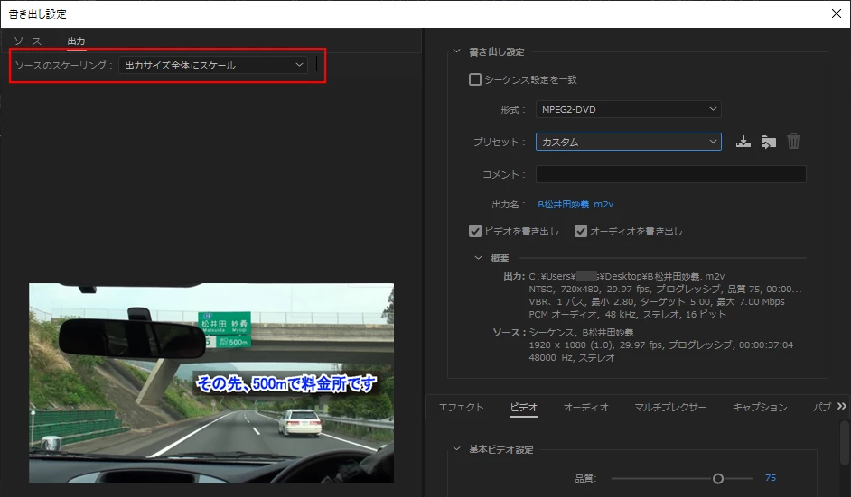

「書き出し設定」ウィンドウの「ソースのスケーリング」で「出力サイズ全体にスケール」に設定すると(下図赤枠部)、両脇の黒いラインは消えると思います
黒いラインが入る理由は、画像の縦横比が16:9に対し、モニター(DVワイドスクリーン)の縦横比は約16.36:9とちょっと横幅が広いからです。
「出力サイズ全体にスケール」に設定すると、画像を横方向と縦方向を黒いラインが消える迄拡大します。
「出力サイズ全体にストレッチ」に設定すると、画像を横方向のみ黒いラインが消える迄拡大します。
※「出力サイズ全体にスケール」にした場合、縦方向も拡大されますので、タイトル等が極端に下端または上端ににあるとけられる可能性があります。
※「出力サイズ全体にストレッチ」にした場合は、横方向が広がりますので、画像の縦横比が若干崩れます。

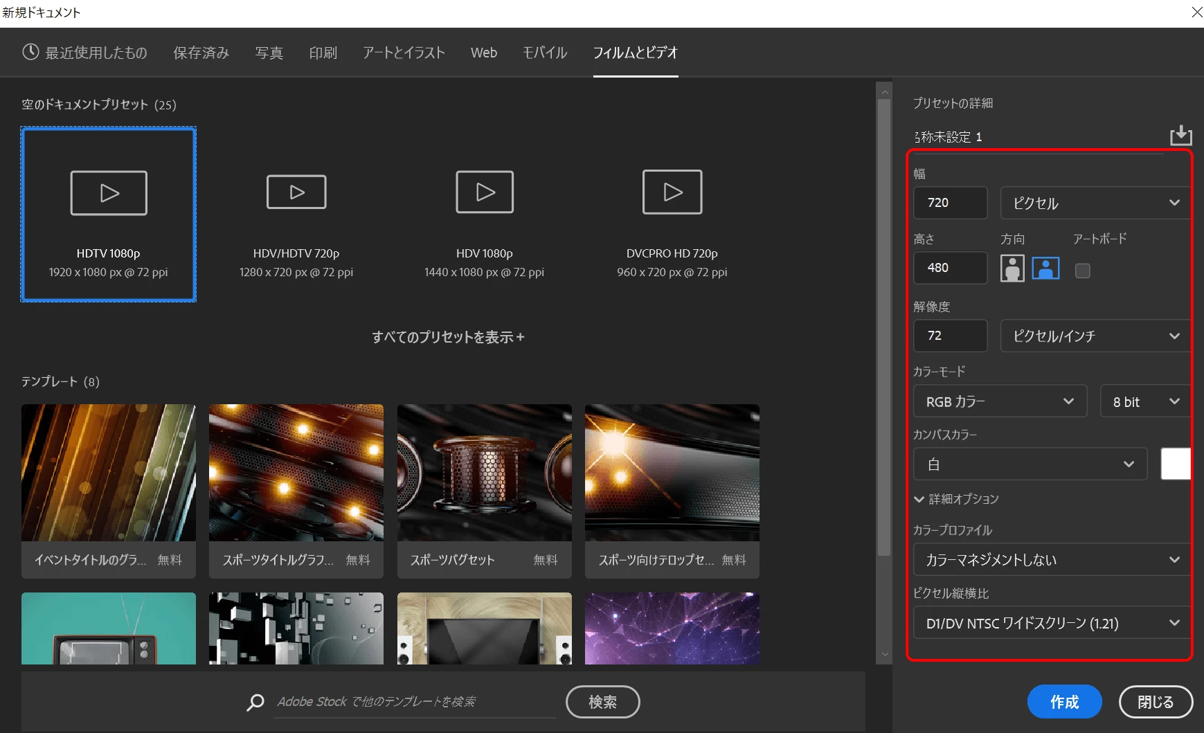

映像ではなくメニュー画面で両端に黒い画面が出ているとのことなので、メニュー画面を1920×1080ではなく、D1/DV NTSC 720×480のワイドスクリーンで作っていただくといかがでしょうか。
当時のPhotoshopはテンプレートがあったと思うのですが、最近のバージョンにはSD解像度のビデオ向けのプリセットが無いので、手入力で入れる必要があるようです。

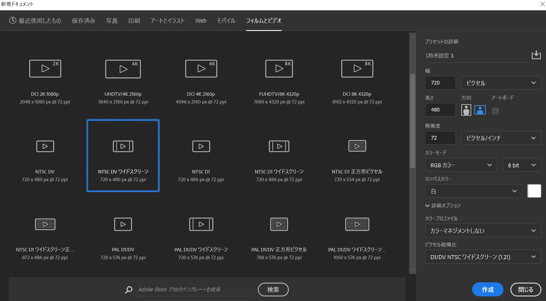

【追記】すみません。間違いでした。「すべてのプリセットを表示+」を押すとSD解像度向けのプリセットが出てきました。2枚目の画像を追加します【追記終わり】
もしくは、1920x1080で作成なさっているメニュー画面を別名保存し、Photoshopの「画像解像度」で幅720高さ480に縮小し、「表示」メニューの「ピクセル縦横比」から、D1/DV NTSC ワイドスクリーンを選ぶ方法でも大丈夫かと思います。
私の手元でEncoreが動く環境が無いので確認できないのですが、当時はこのやり方で大丈夫だったように記憶しております。
もしかするとPhotoshopのアップデートの過程でピクセルアスペクト比の端数が変わっていたかもしれないので、もし可能でしたら、Photoshopも当時のバージョンをお使いいただいた方がより確実だと思います。
