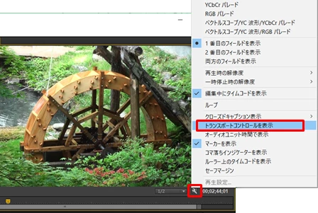

    >ウインドウからリファレンスモニターを開いたら再生ボタンが表示されません
    「レファレンスモニター」ではなく、「プログラムモニター」です。
    「プログラムモニター」は、メニューの「ウィンドウ」→「プログラムモニター」→「シーケンス番号」を選択すると表示されます。
    参考ですが、「プログラムモニター」の再生ボタン等があるトランスポートコントロール部の表示・非表示はプログラムモニターの左下にある「レンチアイコン」をクリックして開いたメニューから「トランスポートコントロール」を選択します。選択する毎に表示・非表示が切り替わります。

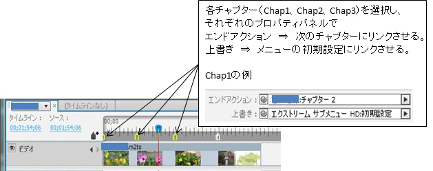

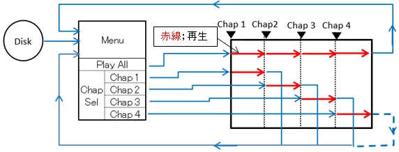

    1)上書きを使用する方法
    ・1個のタイムラインで、「Play All」と「Chap Sel」を行ないます。欠点は「Play All」で再生映像がチャプターを通過する時、約1秒間停止します。
    ・「MenuのPlay All」ボタンはタイムラインの「Chap 1」にリンクさせ、エンドアクションは、「Menuの初期設定」にリンクさせます。最後のチャプターを除く各チャプターのエンドアクションは「次のチャプター」にリンクさせます。
    ・「MenuのChap Selの各チャプター」ボタンはタイムラインの各チャプターにリンクさせ、最後のチャプターを除く各チャプターの上書きは「Menuの初期設定」にリンクさせます。最後のチャプターのエンドアクションは「Play All」で設定済みのため、設定する必要はありません。

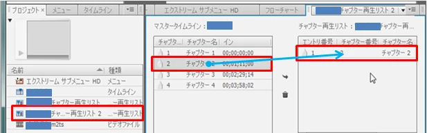

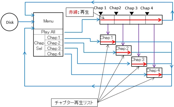

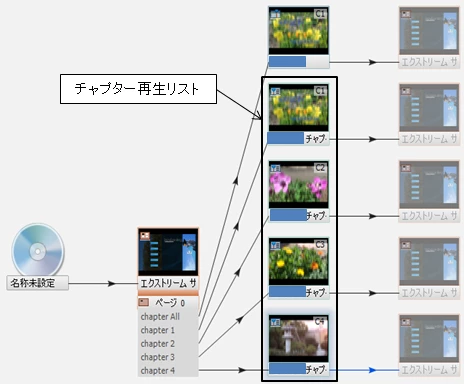

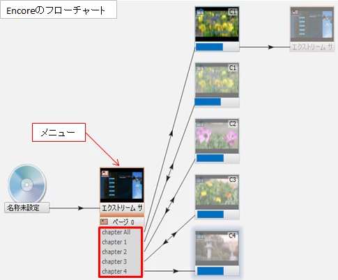

    2)チャプター再生リストを作成する方法
    ・1個のタイムラインで、「Play All」は途切れることなく再生でき、かつ「Chap Sel」はチャプターの単独再生ができます。
    ・「Chap Sel」は単独再生するチャプター数と同数の「チャプター再生リスト」を作成します。「MenuのChap Selの各チャプター」ボタンはそれぞれ「各チャプター再生リスト」にリンクさせ、「各チャプター再生リスト」のエンドアクションで、「Menuの初期設定」にリンクさせます。

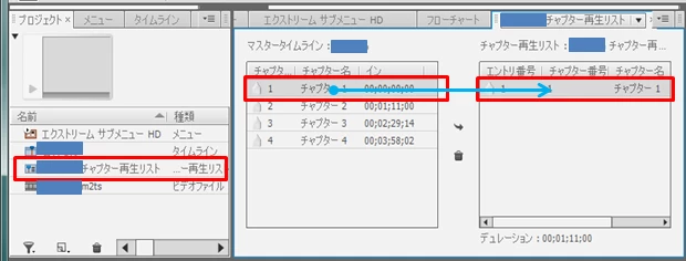

    チャプター再生リスト作成方法

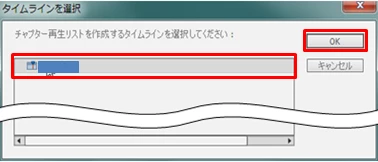

    ①メニューの「ファイル」→「新規」→「チャプター再生リスト」を選択し、開いた「タイムラインを選択」ウインドウで対象のタイムラインを選択し、「OK」をクリックします。

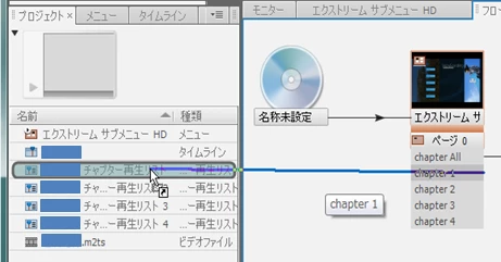

    ②「・・・チャプター再生リスト」パネルが開きます。左側の欄から対象のチャプターを右側の欄へドラッグ&ドロップします。すると「プロジェクト」パネルに「・・・チャプター再生リスト」がアセットとして登録されます。

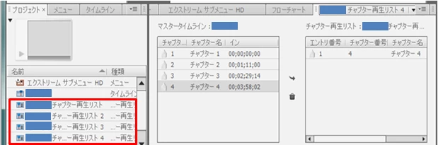

    ③続いて、2個目のチャプター再生リストを作成します。メニューの「ファイル」→「新規」→「チャプター再生リスト」を選択し、開いた「タイムラインを選択」ウインドウで対象のタイムラインを選択し、「OK」をクリックします。
    ④「・・・チャプター再生リスト 2」パネルが開きます。左側の欄から対象のチャプターを右側の欄へドラッグ&ドロップします。すると「プロジェクト」パネルに「・・・チャプター再生リスト 2」がアセットとして登録されます。
    ⑤同様に行ないます。
    「プロジェクト」パネルに「チャプター再生リスト」がチャプター数と同数登録されます。
    ⑥「フローチャート」パネルの「メニューのChapter 1」から「プロジェクト」パネルの「・・・チャプター再生リスト」へピックウイップでリンクを張ります。
    ⑦残りも同様にしてリンクを張ります。
    ⑧最後に、それぞれの「・・・チャプター再生リスト」のエンドアクションで、「Menuの初期設定」にリンクさせます。
    フローチャート
    Encoreのフローチャート
